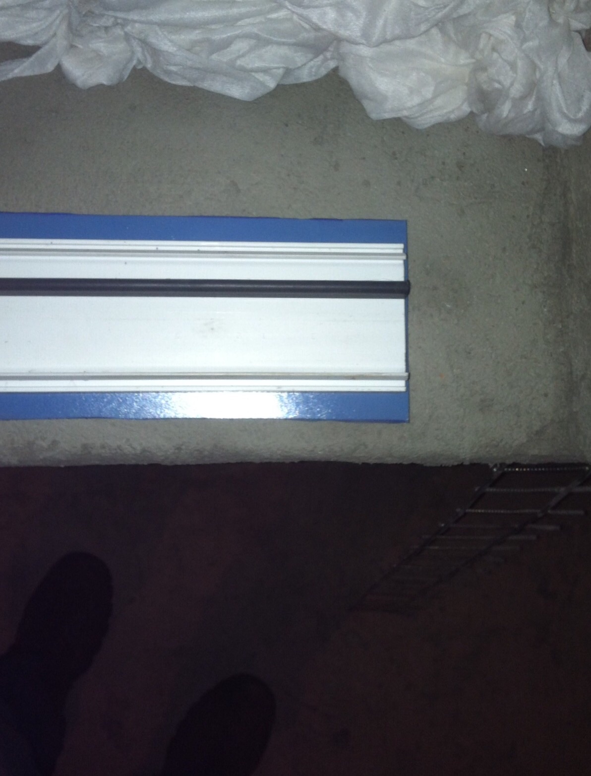

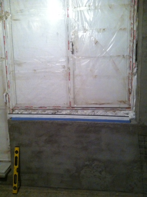

Добрый день
Помогите с распределением силомера под профилем,а именно каким размером нарезать материал для правильной нагрузки?На фото для примера оранжевый силомер лежит сплошной лентой,на других фотографиях голубой силомер наклеен кусками с промежутком заполненным Вибросилом.
Спасибо.

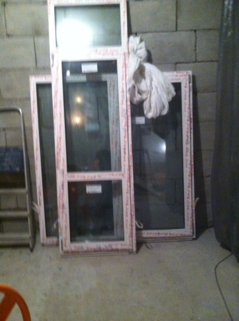

Сообщение Sерый » Пн ноя 23, 2015 1:16 am
Фото куска добора
Мне не хватит длинны под балконную дверь.
Нагруженный равномерно массой в 200 кг этот кусок едва деформируется.Боюсь не правильно нагрузить

Re: Виброразвязка балконного блока и газобетонной стены
Сообщение Вохмянин Михаил » Ср ноя 25, 2015 9:43 am
Сделайте опоры 70х100 мм. 70 мм - это ширина опорной пластины.
Всего таких опор - 12. Распределите равномерно. Возможно под дверь потребуется дополнительная опора (полагаю, что весит она больше окна... хотя не факт).
