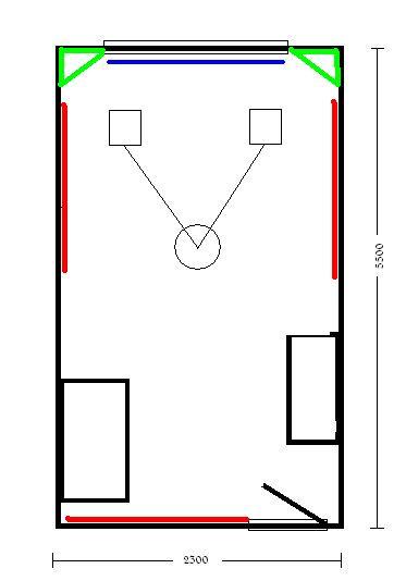

Стены не отделаны ни чем кроме как обои красящие. Повторюсь что при закрытых мониторах yamaha NS10 всё было путём....а тут появились вазоинвектор и он тем более расположен СЗАДИ! чувствую что с басами могут быть проблемы. Потолок подвесной на высоте 2500.
Схема как я хочу разместить вотс.

Сообщение Андрей Смирнов » Пн мар 30, 2009 6:45 pm
Рекомендую рассмотреть вопрос изменения ориентации студии на более приемлемый с точки зрения студийной практики.
Рекомендуемая минимальная отделка:
Зеленый: НЧ-поглититель
Красный: широкопролосный поглотитель
Синий: тяжелая штора
На потолке монтируется звукопоглощающий подвесной потолок.
Кстати ты не ответил на вопрос о высоте потолка. Высота до подвесного потолка не интересует, нужна высота до бетонного перекрытия.

Сообщение Floyd » Пн мар 30, 2009 9:15 pm
Андрей спасибо,
Вообщем для начала хотел бы уточнить про материалы как:
НЧ-поглититель
из каких материалов это делается?
Теперь на счёт расстановки....
Именно так я у думал что предложите, но единственное я не знал как,чем и в каких местах глушить. А почему мой вариант не очень нравится? Я понимаю что вы профи но может как то можно найти компромисс с моей расстановкой? Расстояние вроде теперь подходит под ваши нормативы от выхлопов.......Поймите меня правльно, если я ставлю по вашей схеме то я теряю коммутационный стол справа...это появляется новая проблема. Конечно если не как не получается то другое дело но если есть хоть какая то зацепка то подскажите плиз...

Вообщем ваше предложение Андрей принимается, спасибо ещё раз!Меня теперь интересует вопрос бюджетного самопала угловой изоляции(кто бас будет кушать) и боковой, так как при таком узком помешщении 2300 будет панорама да, ломаться....и может что с оуоннами шторами можно придумать и скомбинировать с занавесами.?
