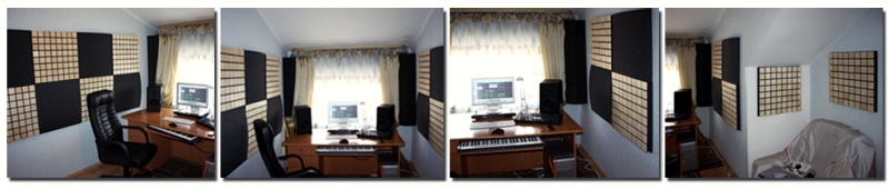

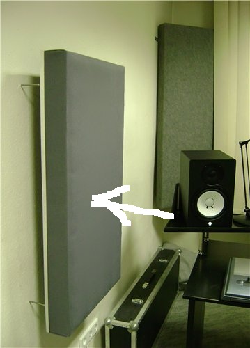

Всем привет! Хочу сделать реп. базу. Есть помещение площадью 5,5 x 7,5м (41 м2) и высотой потолков в 3,3 метра. Голые кирпичные стены. Интересует только акустический комфорт в комнате, соседей нет. Бюджет 80-100 т.р, что дучше сделать?
Знаю такие приемы улучшения акустики:
1. Мин вата, а поверх гипсокартон обычный или перфорированный
2. Мин вату, а сверху ткань
3. Установить в углах басовые ловушки (от пола до потолка с гипотенузой треугольника 60 см).
Можно и на стыках потолка со стенами
4. Кулисы из плотной ткани с отступом от стен. Передвижные ширмы (деревянная рамка на колесиках обтянутая тканью)
5. Потолок с откосом и непараллельные стены
6. Такие вот панели
7. Такие плитки
примерно так как на фото, на всю площадь стен денег не хватит))
Плавающий пол, только вот какой конструкции??? И подвесной потолок (как реализовать?)
Что из этого всего стоит применить и в каком сочетании, исполнении (все конечно примерно, понимаю, что все не просто) ?
