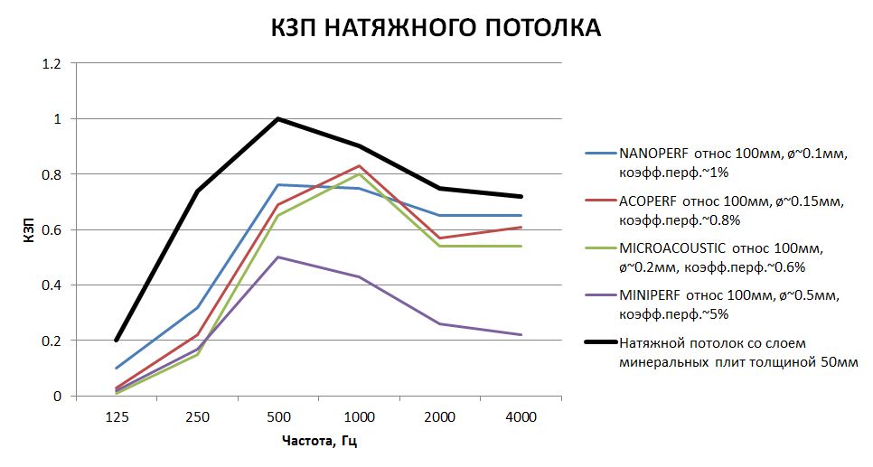

Если сравнить звукопоглощающие свойства натяжных потолков без минераловатных плит в зависимости от коэффициента перфорации и диаметра отверстий, то видна заметная разница.
В случае использования натяжного потолка со слоем минераловатных плит принципиальной разницы не будет.
На рисунке графики КЗП из буклета BARRISOL.

А в варианте "натяжной потолок+мин.плита" на рисунке какое полотно измерялось? И на каком относе от базового потолка?

Сообщение Виталий Роденков » Чт май 29, 2014 1:34 pm
Относ от плиты перекрытия 100мм, натяжной потолок MICROACOUSTIC Относ может быть и меньше, на сколько позволяет толщина звукопоглощающих плит за ним, все равно основное поглощение дает поглотитель, а не натяжной потолок.
