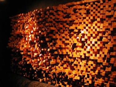

вот такие диффузоры сделать несложно, но как они на потолке будут смотреться ;) вопрос спорный!

в углах была мысль сделать диффузоры из брусков разной высоты (фото выкладывал) - или опять могу переборщить?

EAW писал(а):в углах была мысль сделать диффузоры из брусков разной высоты (фото выкладывал) - или опять могу переборщить?
А почему именно в углах? Разве углы помещения вносят большой вклад в формирование звукового поля в точке прослушивания (речь идет о среднечастотном и высокочастотном диапазонах)? Может все же есть смысл применять диффузоры на поверхностях, которые в большей степени влияют на звук в точке прослушивания, например, фронтальная стена и площадки ранних отражений...

вы правы. думал, что если в углах рассеять увеличится объем сцены...
я так понимаю, что длину брусков в диффузорах надо делать не менее 23см? чтобы ниже 1.5 кГц работали.

Безусловно, чем больше глубина рассеивателя, тем ниже эффективная частота рассеяния. Однако, помино глубины очень важными остаются также остальные геометрические размеры рассеивателя и характер неоднородности поверхности. Принято считать, что диффузоры, в которых порядок расположения выпуклых и вогнутых фрагментов подчиняется определенной математической последовательности, обладают большей эффективностью чем, другие с аналогичными геометрическими размерами.
Однко в вашей ситуации я бы рекомендовал исходить из здравого смысла:
1) Выбрать глубину раасеивателя такую, которая значительно не уменьшит размеры помещения
2) конфигурацию подобрать таким образом чтобы это было визуально красиво.
Расположить данные рассеиваюзие конструкции можно на задней стенке и на боковых стенах в зонах напротив места прослушивания.

Евгений Фридлиб писал(а):Безусловно, чем больше глубина рассеивателя, тем ниже эффективная частота рассеяния. Однако, помино глубины очень важными остаются также остальные геометрические размеры рассеивателя и характер неоднородности поверхности. Принято считать, что диффузоры, в которых порядок расположения выпуклых и вогнутых фрагментов подчиняется определенной математической последовательности, обладают большей эффективностью чем, другие с аналогичными геометрическими размерами.
вот думал как раз, как вариант фронтальную стену диффузорами... предполагал использовать брусок 5х5см, самый длинный 20см, набивать бруски на лист фанеры, фанеру крепить к стене.
EAW писал(а):2) конфигурацию подобрать таким образом чтобы это было визуально красиво.
вот какой будет внешний вид это вопрос!!!

Рекомендую также применить на тыльной стене деревянные стеллажи для пластинок/дисков. Такое решение практикуется часто в комнатах для прослушивания. Стеллажи должны быть без стеклянных дверц, лучше, чтобы полки были открытыми.
EAW писал(а):вот думал как раз, как вариант фронтальную стену диффузорами... предполагал использовать брусок 5х5см, самый длинный 20см, набивать бруски на лист фанеры, фанеру крепить к стене.
Я бы фронтальную стену оставил "на закуску". После проведения всех мероприятий по отделке, кроме фронтальной стены, поставьте еще раз вашу систему и послушайте, что получилось. А фронтальная стена - количество, размер и глубина диффузоров - будет некой тонкой финишной подстройкой вашей комнаты.
EAW писал(а):В центре потолка (в районе точек первых отражений) -наклеить акустический поролон (квадрат в центре потолка), а остальную поверхность оклеить бамбуковыми обоями.
Я бы все же рекомендовал обойтись без поролона. Лучше сделайте этот участок потолка наклонным, например, из блок-хауса. Можно даже "добавить чешуи" на наклонном участке.
