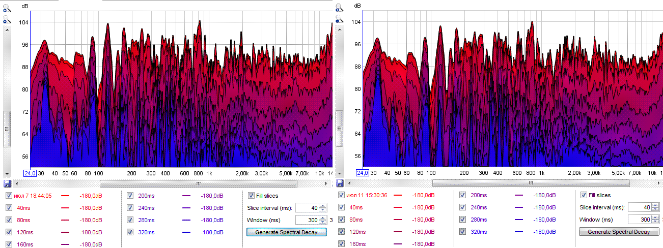

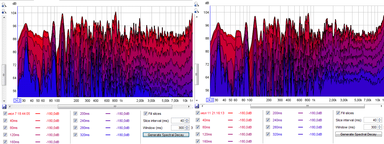

Акустические результаты следующие:
1.плотное обертывание минваты тонкой, не более 40мкм пленкой не обнаруживает вообще никаких хоть сколько нибудь заметных изменений ни в T60 ни в затухании спектра. Так что вместо звукопрозрачной ткани совершенно спокойно можно применять тонкую пленку.
2.установка плотной ~120мкм пленки перед стеной облицованной минватой, не везде вплотную, она местами пузырится приводит к явному отчетливому снижению затухания спектра на частотах выше 1кГц, причем практически ступенчатому, без выраженного изменения с увеличением частоты.

Результаты обертывания пленкой минваты плотностью 35-50кг/м3
Сообщение tortik2g » Пн июл 12, 2010 3:47 pm
Слева график для необернутой ваты, справа для ваты обернутой тонкой, не более 40мкм укрывочной пленки, к сожалению этикетка утеряна.
Разницы решительно никакой. Расположение АС не менялось.
Должен заметить, что от опыта к опыту флуктуации измерений неизбежны, плиты минваты невозможно вставлять каждый раз одинаково: cзади их подпружинивает стекловата и потому ложаться они каждый раз чуть иначе. В случае с покрытием толстой пленкой была незначительно сдвинута левая АС. АС всегда ставятся в одно место, с точностью ~5см.
Поверх обернутой минваты установлена толстая ~120мм неплотно прилегающая пленка. Только слепой не увидит разницы. Разница также заметна на слух: ВЧ довольно воздушные, звонкие, хотя по результатам измерений T60 изменилось мало. Комната: деревянный пол, обои на трех стенах, балконное окно с дверью, две межкомнатные двери, потолок крашеный. Диван шириной 190см.

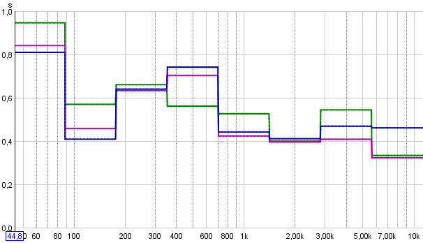

Сообщение tortik2g » Пн июл 12, 2010 4:29 pm
Вообще T60 в моей ситуации малопоказательно.
Зеленая ломаная - открытая минвата
фиолетовая - обернута тонкой пленкой

Не уверен, стоит ли доверять показаниям Т60 в RoomEQWizard. Даже если сделать несколько измерений подряд, ничего при этом не меняя, результаты имеет флуктуации, поэтому я всегда делаю несколько измерений и оставляю примерно средние показатели.
Есть измерение Т60 и для стекловаты на стене, и что меня сильно удивляет, так это то, что в полосе ~200..700Гц Т60 при всех попытках измерения стабильно ниже.
В своих опытах я пришел к выводу, что стекловата может быть очень эффективной, и скорее всего она даже лучше имеющейся у меня базальтовой минваты. К сожалению не могу сравнить их в одинаковых условиях, с одинаковым относом, я делал лишь очень схожие эксперименты. Если бы не рекомендации со всех сторон использовать в облицовках-перегородках именно каменную вату, я бы никогда с ней не связался. Между тем в западной литературе, в приложениях где встречаются почастотные КЗП стекловата всегда выглядит убедительнее каменной ваты, но вот правда стекловата там приводится вдвое и более плотнее чем на наших рынках.

Т60 для трех измерений
