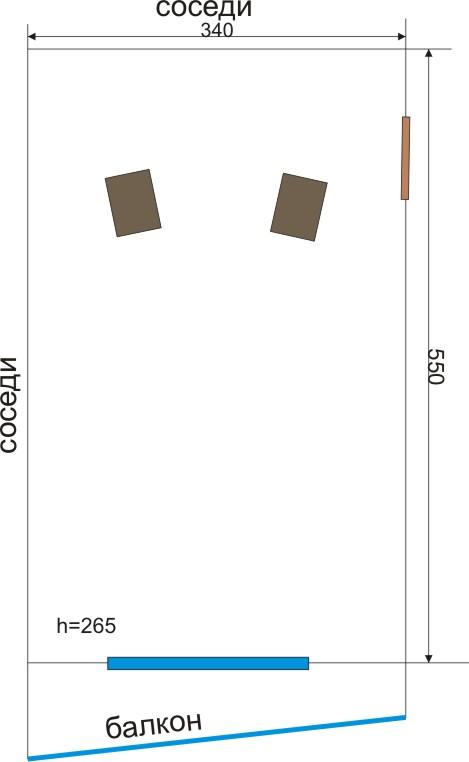

В прелождении небольшой план комнаты с размерами.

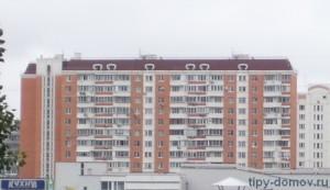

Последний 17й этаж - сверху никого. Дом серии п-44т

Максим, здравствуйте!
Подготовка комнаты разбивается на два этапа: это звукоизоляция и акустическое оформление.
Звукоизоляция подразумевает устройство комнаты в комнате. То есть звукоизоляционные конструкции монтируются на все поверхности комнаты: пол, потолок и стены (именно в такой очередности). Дополнительно устанавливается дверь со звукоизоляционными свойствами или дверной блок из 2 дверей (звукоизоляционный тамбур). Устанавливается и окно с учетом виброразвязки от несущих конструкций здания. Особое внимание уделяется системе вентилирования помещения, поскольку комната получается герметично "запакованной".
Акусическая подготовка подразумевает обработку помещения звукопоглощающими материалами и конструкциями. Причем для рационального размещения материалов необходимо произвести акустические натурные измерения. Хочется отметить, что совместить помещения звукозаписи и контрольно комнаты в плане акустической подготовки крайне сложно. У помещений разных назначений разные концепции звукопоглощения.
Максим, поскольку Вы из Москвы, судя информации, указанной в профиле, подъезжайте лучше к нам в офис на консультацию для более конструктивной беседы. Обращайтесь в инженерный отдел!
