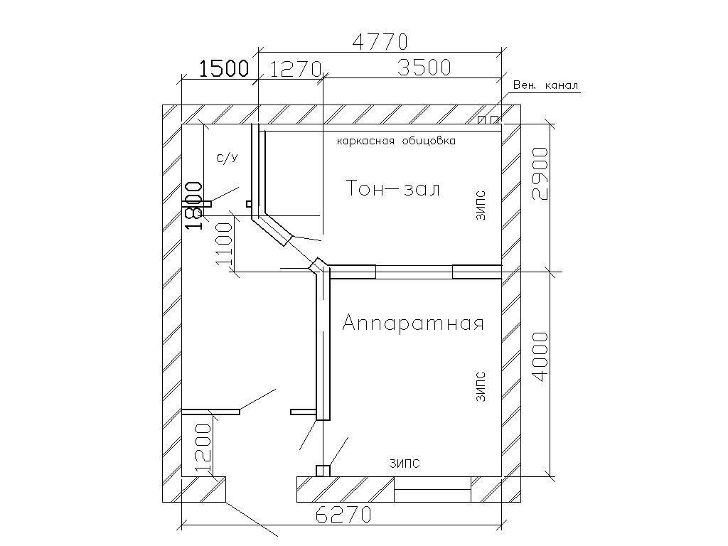

Здравствуйте!
Имеется помещение 6,2 *6,9 на первом этаже жилого дома. Хотим сделать студию звукозаписи, предложен следующий проект:
Аппаратная:
Пол: плавающий пол (Шумастоп в два слоя +стяжка 80 мм.)
Потолок Звукоизоляция: Каркас на виброподвесах с заполнением Шуманет БМ 2 слоя и обшивкой ГВЛ (наверно следует добавить и ГКЛ, но это под вопросом)
Потолок Акустика: Обшивка гиптоном без относа.
Стены Звукоизоляция: ЗИПС –Синема.
Стены Акустика: наклейка Mappysil или монтаж Heradesign с относом без заполнения Шуманетом.
Тон-зал:
Потолок Звукоизоляция: Каркас на виброподвесах с заполнением Шуманет БМ 2 слоя и обшивкой ГВЛ +ГКЛ.
Потолок Акустика: наклейка Mappysil.
Стены Звукоизоляция: ЗИПС –Синема и другая стена каркасная облицовка 2 слоя Шуманет ГВЛ+ГКЛ.
Стены Акустика: наклейка Mappysil.
Перегородки: Два независимых каркаса с заполнением 4 слоями Шуманет.
После прочтения множества постов возникают сомнения по поводу конфигурации помещений. Помещения получаются прямоугольными (аппаратная почти квадратная), поэтому нужна ВАША оценка предложенному проекту.

Добрый день,
по поводу звукоизоляции.
Основная рекомендация - применение каркасных облицовок стен. Они закрепляются к плавающему полу и звукоизолирующему потолку, стен они при этом не касаются. Поэтому облицовки автоматически оказываются развязанными от ограждающих конструкций без каких-либо дополнительных виброизолирующих элементов.
Но звукоизоляция еще и зависит от узлов примыкания ЗИ конструкций друг к другу и к смежным ограждающим конструкциям. Поэтому многое зависит от того, как спроектированы узлы. Так, например, стяжки в аппаратной, тон-зале и смежных помещениях должны быть развязанным. Есть и другие важные узлы – они должны быть четко прорисованы в проекте. Это есть? Если нет, то монтируя по своему наитию, можно круто ошибиться.
По поводу акустической отделки – совсем нет НЧ поглощения. Может для-тон зала это и не так страшно, если там будет только вокал. А в аппаратной сам бог велел...

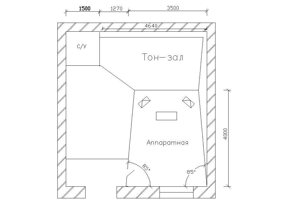

Сообщение Гоша » Сб апр 24, 2010 9:58 am
Спасибо за ответ..
По поводу конструктива все выяснили.
конфигурацию чуток поменяли. С узлами все известно согласно Вашему альбому.
Еще вопросик - пленку для укладки Шумастопа применять только армированную 200 мкр, можно ли не армированную и допустим 100 мкр в два слоя?
Гоша
Сообщения: 26
Зарегистрирован: Вс янв 31, 2010 10:42 pm
Сообщение Николай Канев » Пн апр 26, 2010 8:25 am
Можно применять пленку и потоньше, главное - не разорвать ее во время монтажных работ.
