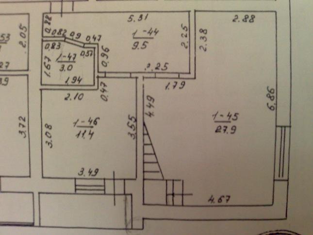

Уважаемые коллеги. Сбылась мечта с собственным жильем. Квартира 2 уровня, гостинная (читай комната для прослушивания) на нижнем этаже: 4.67 х 6.86 с выступом стены 1.79 (по стене 6.86, параллельно стене 4.76) х 2.88 (по стене 4.76, параллельно стене 6.86). В короткой части выступа - дверь, над ней - лестница на 2 этаж, вдоль длинной стороны дальше от двери и напртив лестницы - окно. Высота потолка - 2.8-2.75 - от стяжки до панельного перекрытия. Стены - 6.86 и 4.67 - кирпич, 4.49, 1.79, 2.38, 2.88 - пенобетон 15мм Потолок - Ж/б плита перекрытий, пол - уже положена стяжка, на стенах - черновая штукатурка. Размещение системы планирую следующим образом. АС - под лестницей и отстоящая от задней стены, диван - возле длиной стены с отступом от нее. Совмещаю с аудиосистемой ДК - под лестницей - плазма. Ну и тыловики - где положено. На окно - драпировка. На дверь - возможно. тоже. Окончательная акустическая обработка, конечно, после завершения отделочных работ и установки аудиосистемы, но понимаю, что много необходимого нужно сделать сейчас! Дабы не было потом мучительно обидно...
Подчеркиваю, что кино - вторично. Главная возня - вокруг КДП. Безусловно, превращать помещение в полное страшилище с абстрактными айзбергами на потолке нет времени, желания и сил. Вопрос, в общем, в том, на какие варианты технических решений и материалов стоит обратить внимание.
Касательно системы - она есть. В данный момент - Classe CDP.5. Classe 47.5. Classe 401. Dynaudio Audience 10. После ремонта, если будут средства, - замена АС,- поглядываю на Willson A. Sophia.
Буду благодарен за советы по акустической обработке помещения.

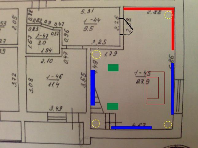

Есть желание на пол - плитка под мрамор. Стены - скорее всего беспещанка и венецианка. Касательно полотка - может быть натяжной, под которые - что-то типа Шуманет БМ или др. плит Базальтоволокна? Может кто-то предложит другие варианты? Размещеие системы планирую следующим образом. АС - под лестницкй и отстоящая от задней стены, диван - возле длиной стены с отступом от нее. Совмещаю с аудиосистемой ДК - под лестницей - плазма. Ну и тыловики - где положено. На окно - драпировка. На дверь - возможно. тоже. Окончательная акустическая обработка, конечно, после завершения отделочных работ и установки аудиосистемы, но понимаю, что много необходимого нужно сделать сейчас! Дабы не было потом мучительно обидно...
Привет, Юрек
мрамор, беспесчанка и венецианка это не лучшие друзья хорошего звука, поскольку такие покрытия правкически полностью отражают весь спектр звука. Как следствие, комнаты с подобной отделкой отличаются резким и ярким звучанием, и высокой степенью гулкости.
Смею возразить, в этом случае ни окаком артикулированном басе речь идти не может.
Как правило, для удешевления проекта КДП рекомендуется применять отделочные материалв и элементы интерьера с выраженными звукопоглощающими свойствами. Это позволяет совместить работу над интерьером и дизайном комнаты.
Если отделка в основном рефлективная, то приходится применять специальные акустические материалы и/или конструкции, что в жилой комнате не всегда приемлемо и приводит к появлению опортунистов среди близких родственников...:)
Несколько практических рекомендаций (см. рис):
1. перенести дверь согласно схеме. Это позволит выдвинуть АС и не мешать проходу.
2. т.к. комната получается акустически несимметричной, то настоятельно рекомендуется "подглушить" широкополосной конструкцией зоны, выделенные красным цветом. Это могут быть открытые стеллажниые конструкции, например.
3. желтые кружки обозначают места потенциального расположения НЧ-поглотителей, без которых в комнате с такой отделкой просто не обойтись...
4. синим цветом обозначены места расположения звукопоглощающих или звукорассеивающих конструкций для коррекции ранних отражений, RT60 и нежелательного эффекта гребенчатой фильтрации.
5. акустический натяжной потолок лучше выполнять не по всей площади потолка, а фрагментарно, во избежание появления нежелательного мембранного эффекта.

Понимая, насколько Вы загружены, тем более весьма признателен за скорый ответ и дельные предложения! Касательно двери весьма рациональный вариант - нужно подумать. Касательно красного, синего и басовых ловушек - абсолютно согласен.
Вопрос: а может диван и колонки стоит поменять местами?

Сообщение Андрей Смирнов » Пн авг 31, 2009 6:16 pm
вполне возможно...
Касательно "венецианки - отнють не настаиваю. Касательно пола - все же хотелось бы... :roll:
Что скажете на это?
всё зависит от статуса помещения. Если этой комнате присвоить статус КДП, то придется расстаться с мрамором на полу, лестницей, снести выступ с дверью и т.п...
Если статус - жилая комната, адаптированная для прослушивания музыки, то можно применять и венецианку и мрамор и люстру Сваровски с висюльками... :lol:
Просто надо для себя решить вопрос с приоритетами.
Достижение звука высокой верности в жилой квартире это, как правило, результат большого количества компромисов.

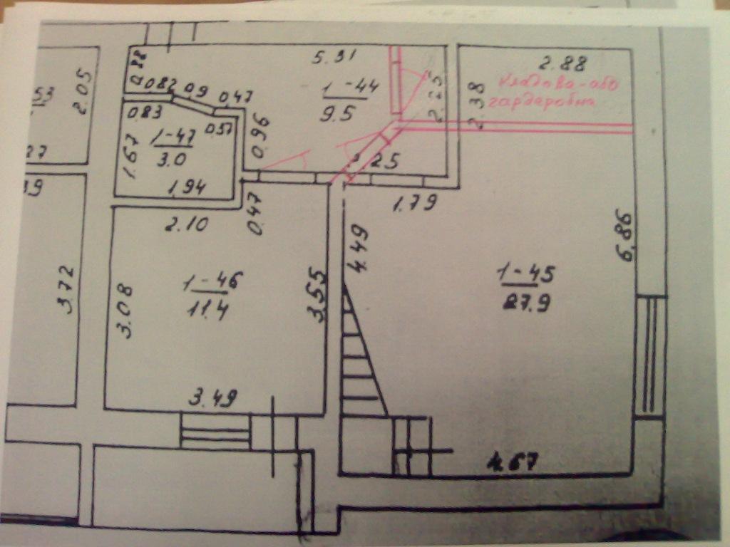

Размышление над перепланировкой.
Получаем гардеробную (правда по калькуляторам ее ширина не считая стенки должна быть около 1.05м, чтобы длина комнаты была не менее 5.6м (меньше калькулятор считает некоректным. Косую дверь можно очень интенсивно задрапировать
