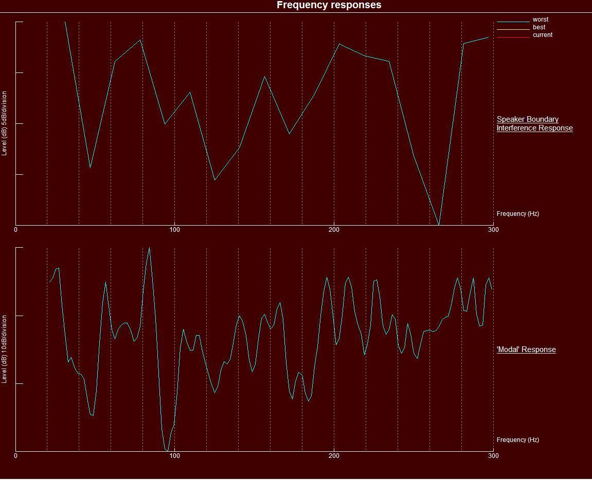

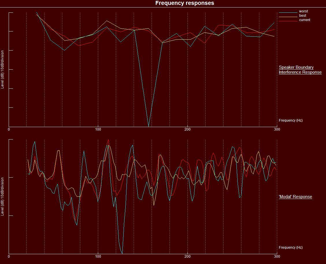

Сообщение Андрей Смирнов » Пт июл 03, 2009 5:15 pm
Я тут прикинул на скорую руку распределение резонансов помещения для твоей планировки (рис. Alex Casey 1).
А затем задал для месторасположения мониторов и точки сведения приемлемые диапазоны по длине и ширине комнаты и программа выдала результат оптимизации при котором модальная характеристика (Modal Response) будет наиболее плоской (рис. Alex Casey 2).
Во время оптимизации определяетс лучший (желтая линия) и худший (голубая линия) случай.
В начальной планировке только один вариант потому что я принудительно задал размеры.
Расчет производился с помощью программного комплекса Room Sizer, ссылку на который можно найти здесь
Оптимальный вариант для данной комнаты:
-расстояние от окна в эркере до точки сведения 2,99 м
-расстояние от монитора до боковой стены 0,92 м
-расстояние от монитора до окна в эркере 1,17 м
-высота вуфера от пола 0,89 м.

Сообщение Alex Casey » Пт июл 03, 2009 10:40 pm
Андрей!
Расставил согласно указанным Вами размерам. Звуковая картина изменилась кардинальным образом. На слух подъем НЧ заметен существенно меньше. стало вплоне комфортно.
