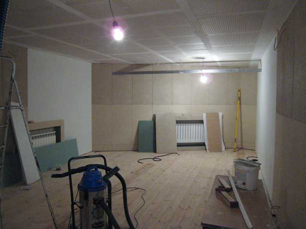

Сообщение Zmeikin » Пн июл 09, 2012 12:14 am
Вот что пока примерно получается по описанным в данной теме рекомендациям:

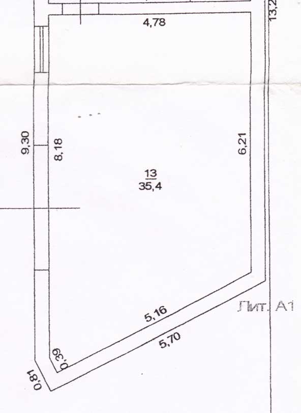

Сообщение Ray_dee » Пн июл 09, 2012 10:15 am
А можете выложить план помещения?
Ray_dee
Сообщения: 64
Зарегистрирован: Чт фев 09, 2012 10:18 am
Re: Помещение под домашний кинотеатр
Сообщение Zmeikin » Вт июл 10, 2012 10:18 am
h=2,78
Остальные размеры на плане

Сообщение Антон Перетокин » Пн сен 10, 2012 4:43 pm
Для кинозала цвет потолка имеет значение - светлый потолок будет бликовать от экрана при просмотре фильма.

Сообщение Виталий Роденков » Пн сен 10, 2012 4:43 pm
Для кинозала с проектором лучше матовый темный потолок, чтобы не бликовал и не "засвечивал" помещение, в темном помещении лучше эффект присутствия.
