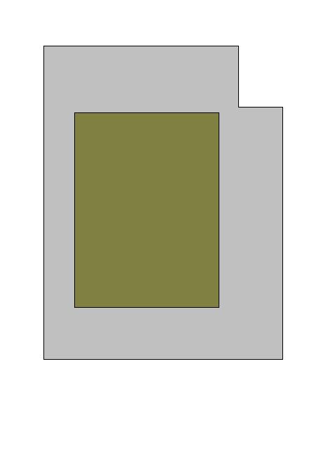

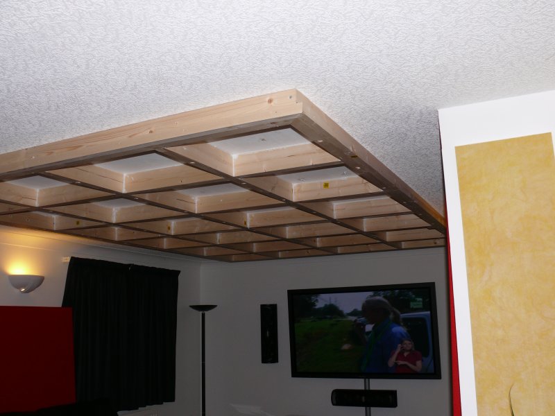

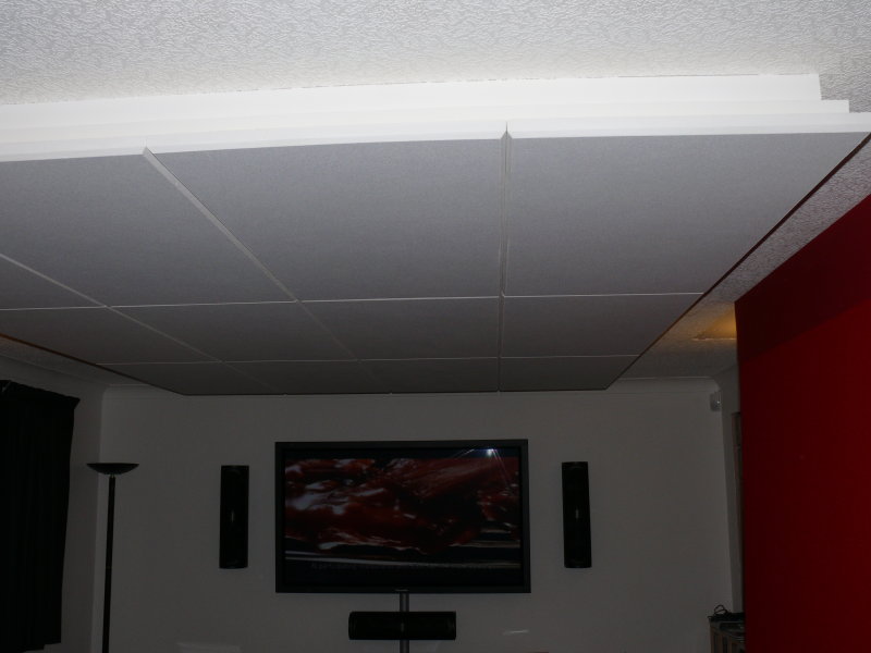

Сообщение Ray_dee » Пт июн 15, 2012 9:53 am
Антон, здравствуйте!
Я в интернете подсмотрел альтернативную идею на счет потолка.
В моем случае выполняется как и прежде звукоизолирующий потолок (бруски, минвата, ГВЛ, КГЛ). Звукопоглощающий потолок монтируется не по всей площади потолка, а в центре с отступом от стен по 40-50 см. Он из себя представляет деревянный каркас, заполненный минватой и плиты Герадизайн 600*600. К сообщению прилагаю схему, а также фото подобного потолка.
Что скажите? С точки зрения эффективности что лучше? Такой вариант или все-таки лучше чтобы весь потолок был выполнен из перфорированного ГКЛ?

Сообщение Михаил Вохмянин » Пт июн 15, 2012 11:00 am
выглядит симпатично!

Сообщение Ray_dee » Чт июн 21, 2012 10:24 am
Специалисты, просьба прокомментировать данное решение.
Ray_dee
Сообщения: 64
Зарегистрирован: Чт фев 09, 2012 10:18 am
Re: Помещение под домашний кинотеатр
Сообщение Антон Перетокин » Чт июн 21, 2012 8:24 pm
Добрый вечер, Ray Dee!
Неплохое решение, сделано все очень акуратно и красиво. Как вам звук в кинозале?

Сообщение Ray_dee » Чт июн 21, 2012 11:19 pm
Антон, доброго вечера. Это не мое помещение. Эти фото я нашел в интернете.
Мой вопрос в приемлемости подобного решения потолка. Т.е. использовать вместо Гиптона квадратные листы Герадизайна, и не по всей площади, а от стен отступить по 60 см. Т.е. стены будут доходить до звукоизолирующегно потолка, а звукопоглощающий потолок будет начинаться через 60 см.
