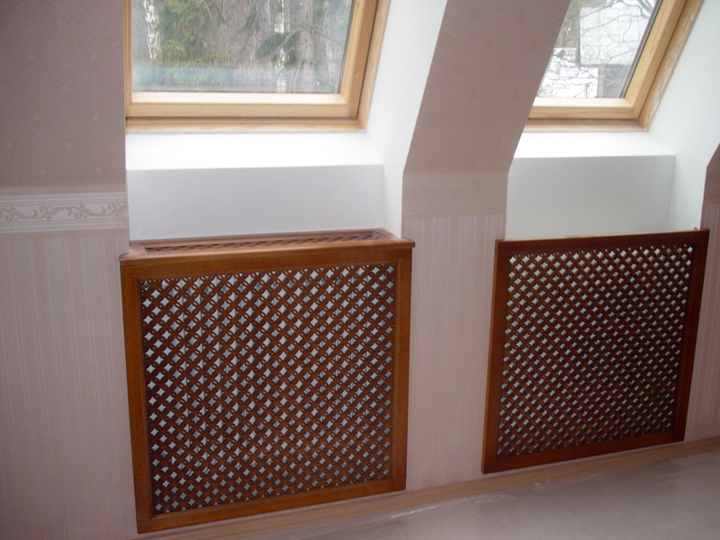

Сообщение Антон Перетокин » Ср апр 18, 2012 9:41 am
Если радиаторы не попадают в зоны первых отражений, из можно не закрывать облицовкой, а закрыть, например, декоративным экраном и покрасить его в цвет облицовки. Что-нибудь вроде такого:

Re: Помещение под домашний кинотеатр
Сообщение Ray_dee » Ср апр 18, 2012 12:36 pm
Антон Перетокин писал(а):Если радиаторы не попадают в зоны первых отражений
Нет, к счастью не попадают. Расположены ближе к задней стенке. Спасибо за идею.
