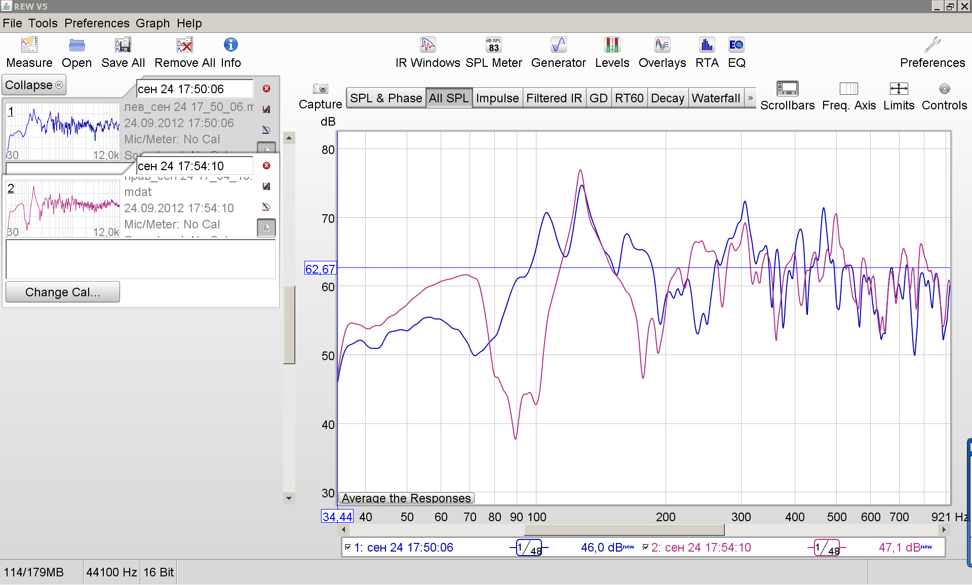

Сообщение alikdio » Пн сен 24, 2012 8:32 pm
Посмотрите, пожалуйста, графики замера АЧХ мониторов в комнате 3х4х2,5 м
и сделайте анализ комнаты по этим графикам.
Замеры сделаны в программе Room EQ Wizard
Ну, вижу резонанс на 130 гЦ , наверное потолочный.
Дело в том, что я подумываю о мониторах более высокого класса (Neumann KH120). Они такого же размера как мои и будут стоять в том же месте.
Но оправдана ли будет их покупка, если комната слишком "кривая" (это квартира, забитая мебелью и что либо менять - не представляется возможным)?

Сообщение Виталий Роденков » Вт сен 25, 2012 6:04 pm
Добрый день, alikdio
Изучив результаты измерений можно с уверенностью сказать, что наибольший вклад в неравномерность АЧХ и ФЧХ вносит помещение, особенно в области низких частот.
Замена акустических систем в данном конкретном случае на мой взгляд не оправдана, т.к. в помещении акустическая обработка не представляется возможной.
На средних частотах тоже виден существенный разброс значений звукового давления и групповой задержки, что обусловлено невысокой степенью заглушенности помещения и отчасти можно предположить недостаточность усреднения во время проведения измерений.
С другой стороны, не все можно оценить по результатам натурных измерений, вернее сказать необходимо более тщательно их проводить и внимательно изучать. Две разные акустические системы по субъективному восприятию, у которых есть разница в нюансах, могут дать практически одинаковые результаты измеренных SPL в месте прослушивания.

Re: АЧХ Room EQ Wizard
Сообщение Виталий Роденков » Ср окт 03, 2012 9:39 am
Трудно прокомментировать изменения, до и после графики в разном масштабе. На будующее, при сравнении накладывайте графики до и после, а не только левый и правый. Не понятно стали провалы более узкими или нет.
Чтобы скорректировать разброс в диапазоне до 200Гц, необходимо снижать влияние собственных частот помещения, т.е. применить например панельные поглотители. Для качественного результата не достаточно установить 1-2 шт, необходимо использовать практически полностью площадь стен и потолка, а вы писали ранее , что это не возможно.
Для коррекции диапазона от 200Гц необходимо установить качественный поглотитель в среднечастотном диапазоне фрагментарно на стенах и потолке. Для этого подойдут материалы Mappysill, Heradesign, Ecophon, а также их сочетания с перфорированным гипсокартоном Gyptone.
Сообщение Виталий Роденков » Пн окт 08, 2012 9:45 am
Установка панелей в указанных местах не избавит проблемы с частотой 85Гц.
Одна угловая ловушка тоже погоды не сделает.
От стекла волна 85 Гц не отражается.
85Гц и 127Гц - это 2-я и 3-я аксиальные моды помещения, 2-я обуславливает провал в центре комнаты, а 3-я подъем.
Для снижения влияния этих частот необходимо на коротких стенах помещения монтировать панельные поглотители, настроенные на эти частоты.
