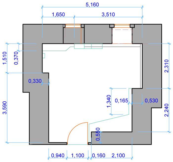

Имеется помещение, странной формы :D Задача сделать студию. Цокольный этаж, стены толстенный, шума с улицы нет. Наверх жилая комната (но перекрытия тоже достаточно толстые). В студии планируется заниматься с электронной музыкой (не с живыми инструментами) и вокалом (нужна небольшая кабинка для записи голоса). Одну из стен 100% необходимо звукоизолировать (та что с дверью) от коридора. Потолок подвесной (типа Армстронга), но с металлическими плитками. Желательно сохранить подвесную систему, сняв только плитки и проложив в запотолочном пространстве Шуманит. Подскажите как лучше произолировать ту саму стенку и потолок и какими звукопоглощающими материалами отделать остальные стены. Хотелось бы сделать мягкие стены , обтянутые акустической тканью (не все, как лучше это соорудить). Заранее Всем спасибо :P :D :D
план помещения

Сообщение ArtFly » Сб сен 26, 2009 8:46 pm
Окна что на плане находятся под потолком и очень маленькие, так что проблем видимо не создадут....

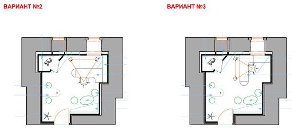

Сообщение ArtFly » Пн сен 28, 2009 1:42 pm
Вот что на данный момент получается по планировке, я далеко не акустик...и поэтому думаю какой из вариантов будет лучше и чем оптимальней выполнить отделку стен и потолка?

Сообщение Шумаков Сергей » Ср сен 30, 2009 7:49 am
Главная Ваша ошибка состоит в том, что Вы делаете вокальную будку и "остальное помещение". В студии именно контрольная комната имеет главное и определяющее значение, следовательно, необходимо сначала спланировать помещение под контрольную, "а все, что осталось" под вокальную, тон-зал, серверную и, так любимую всеми начинающими, КомнатуОтдыхА.
При проектировании Контрольных комнат необходимо учитывать 2 важных момента: симметричность вдоль оси прослушивания и минимальное расстояние между мониторами.
Дерзайте!!!

Сообщение ArtFly » Ср сен 30, 2009 9:45 am
К сожалению эта комнатушка и так очень мала, а если её раздраконить ещё на несколько, то там и одному не разойтись. :( Я не стремлюсь к идеалу, такой задачи нет. Необходимо при таком сюжете выбрать материалы для коррекции акустики, понять какую стену как оформить и всё....надо подумать

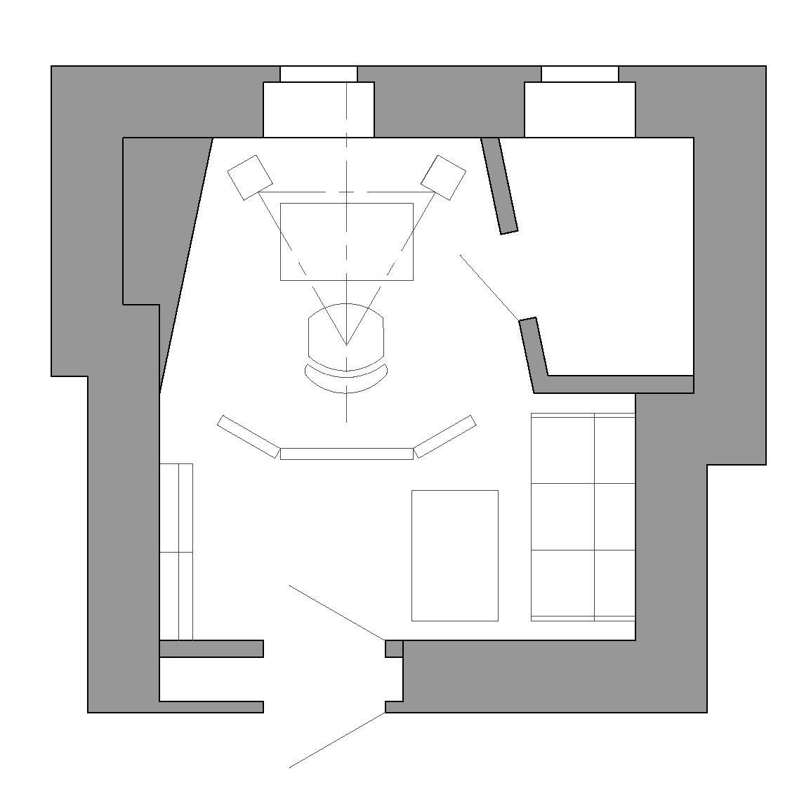

Сообщение Шумаков Сергей » Чт окт 01, 2009 11:21 am
ArtFly

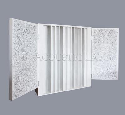

Вот таким, например, образом можно сформировать студийное пространство.
За спиной звукорежиссера на эскизе звукорассеивающая и звукопоглощающая система как на фото. Мы делали для одного заказчика.
Так как в помещении существует подвесной потолок, то вокальную будку, видимо, придется делать низкую и с "крышей", чтобы обеспечить нормативную звукоизоляцию.
Смежную стену с дверью можно изолировать добавив 2-ой контур из ГКЛ по каркасу, установив противопожарную дверь типа Алавус, Хорманн, Формо.
Панели потолка можно заменить на Ecophon Tal-H. Подвесную систему можно дополнительно укрепить добавив подвесов.

Сообщение Андрей Смирнов » Чт окт 01, 2009 11:54 am
Шумаков Сергей писал(а):ArtFly
Сережа ты красавец!...:) мысленно я тебе аплодирую!...
Добавить могу лишь по бюджетному решению ЗИ потолка с использованием существующей подвесной системы.
1. усилить подвесную систему увеличив количество подвесов.
2. уложить в ячейки подвесной системы акустические панели Ecophon Focus толщиной 20 мм
3. поверх панелей Ecophon уложить плиты гипсокартона, нарезанные под модульный размер потолка 595х595 мм.
4. поверх листов ГКЛ уложить слой акустической минеральной ваты 100 мм.
Примечание. Конечно Ecophon TAL-H был бы лучше, но он имеет толщину 30 мм, что больше размера Т-образного профиля подвесной системы. А для увеличения ЗИ лучше, чтобы листы ГКЛ были "утоплены" в Т-профиль. Хотя... может и надо применить Ecophon TAL-H...:)

Сообщение Шумаков Сергей » Чт окт 01, 2009 12:04 pm
Спасибо, Андрей, за добрые слова.
Предложенную тобой систему дополнительной звукоизоляции случайно или специально не измерял?
По поводу Шредера. Столкнулся с такой ситуацией: звукорежиссеры, которые всю жизнь сидят в студиях с "советским" акустическим дизайном вааще не воспринимают Шредера. Оставлял на несколько дней (тест-драйв:) говорят, что искажает звуковую картину. Что думаешь по этому поводу?

Сообщение Андрей Смирнов » Чт окт 01, 2009 2:03 pm
Шумаков Сергей писал(а):По поводу Шредера. Столкнулся с такой ситуацией: звукорежиссеры, которые всю жизнь сидят в студиях с "советским" акустическим дизайном вааще не воспринимают Шредера. Оставлял на несколько дней (тест-драйв:) говорят, что искажает звуковую картину. Что думаешь по этому поводу?
1. очень важно сопоставить принцип действия диффузора Шредера с концепцией акустической отделки студии.
Если контрольная комнаты выполнена по бессредной технологии, то диффузор в неё просто не "встанет". В этом случае "крики" звукорежиссера будут иметь основания...:)
Если же в контрольной реализован принцип "LEDE" или "RFZ", то диффузор придется кстати. Конечно речь идет о диффузоре на тыловой стене...:)
2. необходимо рассчитать рабочий диапазон частот диффузора на соответствие его данной контрольной комнате...
На одном из последних объектов два звукорежа были немного недовольны звуком и сетовали на диффузор. Я по очереди сажал звукорежей в кресло и попеременно закрывал диффузор 4-мя слоями мапписила (делая звуковую черную дыру за точкой сведения). Через 10-15 минут оба сделали вывод, что с диффузором намного комфортнее.
Проблему мы потом нашли и пофиксили совсем в другом месте...:)
