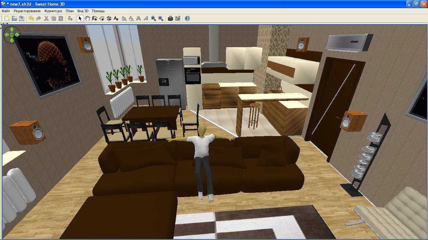

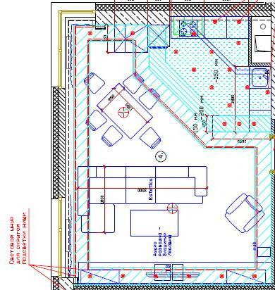

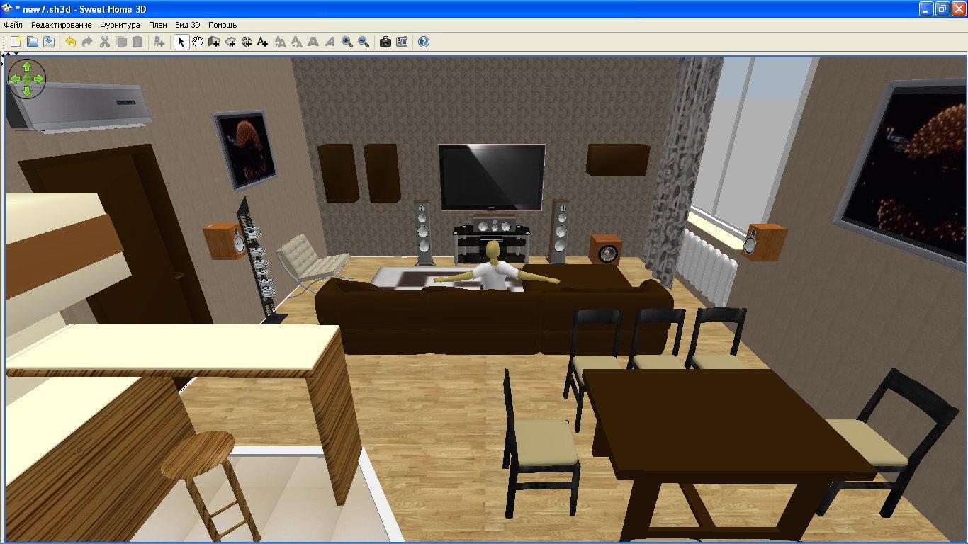

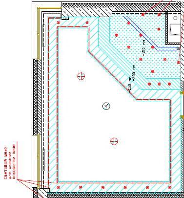

В настоящий момент провожу ремонт в квартире, и одну из комнат (гостинная+кухня = 40 м2) хочу совместить по назначению с домашним кинотеатром 7.1 и комнатой для прослушивание музыки. Для звукоизоляции комнаты от других помещений стены были возведены из кирпича в 2 слоя (внутренний в 1/2 , внешний в 1\4 кирпича) с заполнением внутреннего пространства (5 см) шуманетом. Стяжка плавающая с подложкой из материала производства технониколь (аналог шуманет 100, только толще). Потолок (рис. 3,4) будет частично из гипсокартона (зона кухни + козырек по периметру со скрытой подсветкой ). Вопрос заключается в центральной части потолка (белый цвет на рисунках 3,4). Как его лучше сделать, что бы акустика помещения была лучше ( звукоизоляция от соседей сверху не так критична)?
Мне пока видится три варианта : 1. просто заштукатурить эту часть потолка,2. сделать ее из гипсокартона с закладыванием мин ватой, 3. сделать натяжной потолок с мин ватой внутри.
Что вы думаете по поводу того, что бы заложить мин ватой и остальную часть потолка (козырек+ зона кухни )?
Стены в помещении будут оформляться обоями. Напольные покрытия - паркетная доска и плитка. Напротив ТВ - ковер.
На модели (рис. 1,2) я постарался достаточно точно изобразить, как будет выглядеть интерьер помещения.
С учетом всего изложенного и предложенного хотелось бы узнать, что можно ожидать от такого помещения в качестве его акустических свойств?

Строго говоря, поставленная задача не решаема в том смысле, что концепция акустической отделки помещений домашнего кинотеатра и комнаты прослушивания разные. Если в случае домашнего кинотеатра помещение должно быть сильно заглушенным, то для комнаты прослушивания такая среда будет дефектна.
Учитывая, что помещение будет эксплуатироваться и еще как кухня-гостиная, предлагаю сделать в некотором смысле универсальное помещение, для этого потолок стоит подглушить. Вариант акустического натяжного потолка с заполнением звукопоглотителем для этого вполне подходит. В качестве поглотителя можно рассмотреть материал типа Ecophon Tal-H.
Неплохо было бы разместить поглощающие облицовки и на стенах, хотя бы фрагментарно.

Возник еще вопрос: Что будет со звуком, если в качестве натяжного потолка использывать обычную пленку ПВХ?
gia85
Сообщения: 5
Зарегистрирован: Ср июл 20, 2011 9:04 am
Сообщение Александр Фадеев » Пн июл 25, 2011 9:06 am
Полотно акустического натяжного потолка имеет микроперфорацию, которая позволяет в большей степени работать звукопоглотителю за полотном. Отсутствие перфорации приведет к снижению звукопоглощения на высоких частотах.

Рассмотрев множество вариантов, начинаю склоняюсь к экофону, прикрытым тканевым натяжным потолком.Единственное, что меня волнует, не будет ли переглушена комната?! (В этой связи отказался от шуманета)
Может для верности использовать панели меньшей толщиты, например Экофон Опта (2см)??
gia85
Сообщения: 5
Сообщение Александр Фадеев » Ср авг 03, 2011 8:53 am
В данном помещении не так много поглощающих поверхностей и предметов интерьера, поэтому переглушить помещение звукопоглощающим потолком вряд ли удастся.
В любом случае естественную гулкость комнаты Вы сможете оценить до монтажа натяжного потолка (как правило, он монтируется после оклейки стен обоями). Если гулкость будет не высокая, то плиты «Ecophon» за полотном натяжного потолка можно расположить не по всей площади, а, например, в шахматном порядке.
