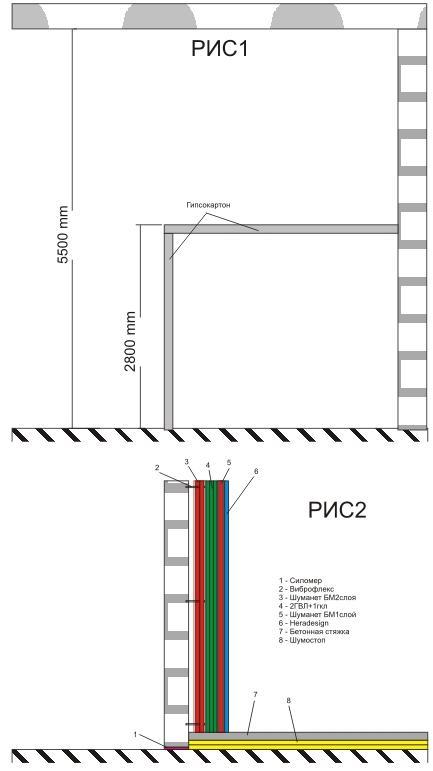

Мы Ваши советы приняли к сведению, чтобы до конца разобраться мы нарисовали как это все представляем, это рисунок 2. Поправьте пожалуйста если где-то мы ошиблись. На рисунке 1 представлено помещение в нынешнем состоянии, у нас возникли вопросы, а именно:
1. какой высотой лучше делать помещение для репетиций
2. возможна ли замена бетонной стяжки скажем двумя слоями ДСП толщиной больше чем 16мм, и на сколько снизятся характеристики предполагаемой комнаты
3. Так и не понятна проблема с потолком, изучили варианты схем монтажа предложенные на вашем сайте. Но там все крепится к бетону, а потолок нам не нужен 5,5м тк это очень большой расход материалов, что влечет за собой в нашем случае громадные расходы. В общем как обойти высоту помещения.
4. Панели Экофон, их рамещать я так полагаю на разном уровне ?
5. Необходимо ли делать подобие угловых звукопоглотителей между стеной и полом и потолком и стеной ?
6. Возможна ли покраска Heradesign скажем обыкновенной алкидной эмалью или краской на основе НЦ из краскопульта? Можно ли Heradesign использовать как конечный вариант отделки помещения без дробировки?

Сообщение Виталий Роденков » Чт дек 16, 2010 5:00 pm
На схеме вариант каркасно-обшивной облицовки, закрепленной к стене при помощи виброизолирующих подвесов Виброфлекс-ЕР/25А, если будет высота потолков помещений в пределах 3м, то можно удешевить мероприятия, вополнив обшивку на независимом каркасе от стены, т.е. закрепить стоечные профили только к полу и потолку.
Желательно размеры помещений (высота, ширина, длина) сделать максимально не кратными друг-другу, отличными в 1,6 раз. Хороший вариант выполнить наклонный потолок, таким образом еще более равномерно распределяться собственные частоты помещения во всем диапазоне.
Невозможно, пол будет в прямом смысле плавающим - очень зыбким.
Снижение уровня потолка 15см или 200см не влияет на расход материалов, нет необходимости заполнять всю внутреннюю полость звукоизоляционного потолка.
Не обязательно.
Было бы не лишним, если это не мешает реализации архитектурно-художественного решения (вид своеобразный)
В первую очередь и используется без драпировки тканью. Рекомендую использовать краску Тиккурила Новосил, очень хорошая укрывистость и хорошо распыляется пульверизатором.
