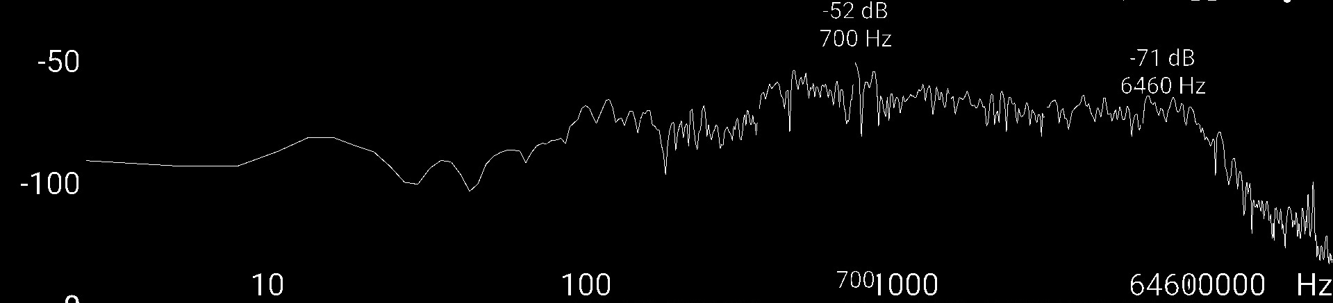

Интересуют материалы для звукопоглощающего корпуса под ИБП - online. Характеристику звука снимал телефоном и еле впихнул на форум, не судите строго. ИБП будет стоять далеко от жилых комнат, в корпусе с длиной воздуховода до около 1000 мм и после около 1000 мм с собственным побуждением к циркуляции воздуха. Чтобы воздух не циркулировал внутри корпуса ИБП снабжён перегородкой по сечению корпуса. Воздуховод с квадратным сечением 100х100 мм с одним поворотом на 180 градусов, выход организован аналогично. Материал каркаса из стали 1,5 мм. Вопрос в том, чем его обклеить изнутри, чтобы поглотить звук.

Специальных шумоглушителей наша компания предложить не может. Возможные решения: "FLEXAKUSTIK Wave-30", "Ecophon TAL-H"
