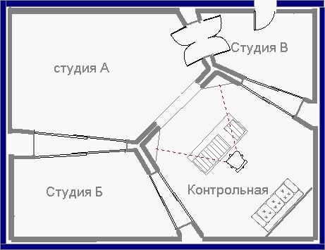

Подскажите, можно ли не возводить кирпичные стены в качестве перегородок, а использовать воздушные? К примеру как на картинке?

Звукоизоляция в области низких частот определяется массой конструкции, поэтому применение кирпича выглядит предпочтительным.
Если это по каким-либо причинам невозможно, то устраиваются перегородки из гипсокартона на двух независимых каркасах. Принципиальная схема устройства приведена на схеме 1.2.1-1.2.6 и 1.3.1-1.3.4 альбома инженерных решений:
