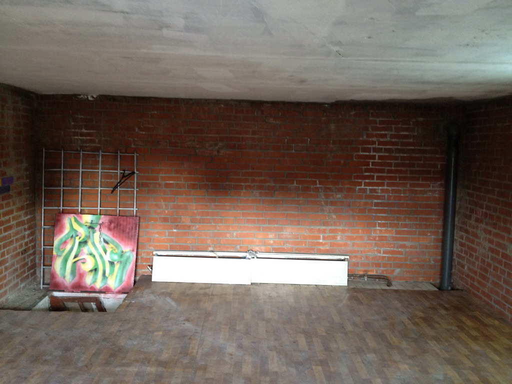

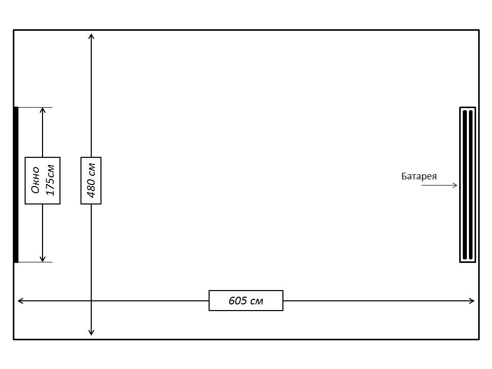

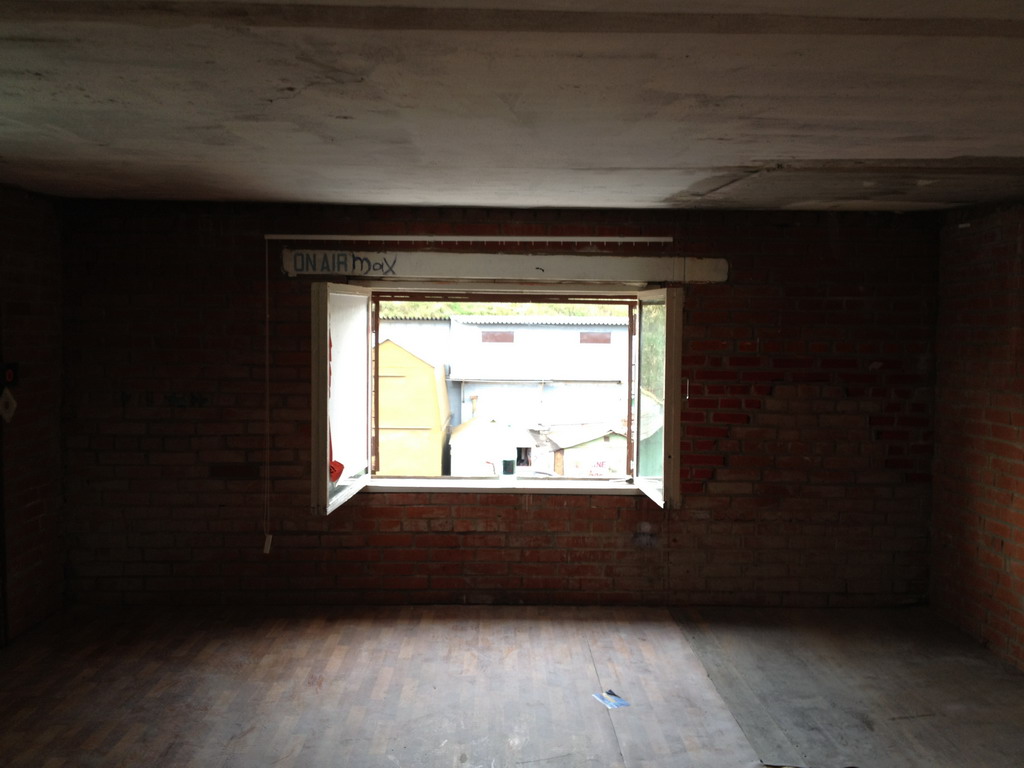

Собираюсь оборудовать контрольную комнату на 2ом этаже кирпичного гаража размерами ДхШхВ: 605 х 480 х 230 см. Пол и потолок помещения это железобетонные плиты. На одной из коротких стен окно (размерами ШхВ: 175 х 115 см) расположенное по центру стены.
В первую очередь интересуют мероприятия по звукоизоляции, т.к. существует проблема - в гараже по сосесдству (через один гараж от моего) расположена репетиционная комната без какой либо звукоизоляции или акустического ремонта. Соответственно когда там проходят репетиции слышимость в моем помещении, как будто играют за стеной - звук передается по всем стенам полу и потолку.
Посоветуйте пожалуйста (если возможно поточнее) материалы для ремонта. Планирую делать комнату в комнате. Насколько оправдано использование двух слоев минваты Шуманет-БМ и если оправдано, то возможно ли замена одного слоя Шуманет-БМ на обычную минвату П-75 в целях удешевления конструкции.
Интересует также технология плавающих полов. Сам думал сделать подушку из 2см песка затем слой керамзита слой минваты 5 см и сверху брус. Насколько оправдана такая схема?
Что посоветуете с басовыми ловушками в углах?
Схема и фотографии в приложении.
Заранее спасибо.

Даже в случае устройства "комнаты в комнате" о полной изоляции рассматриваемого помещения от соседнего, в котором проходят репетиции с "живой" ритм-секцией речь не идет. Особенно это справедливо для области низких частот. Учитывая то, что значения допустимых уровней шумовых помех в аппаратной комнате низкие, выполнить соответствующие требования скорее всего не удастся.
