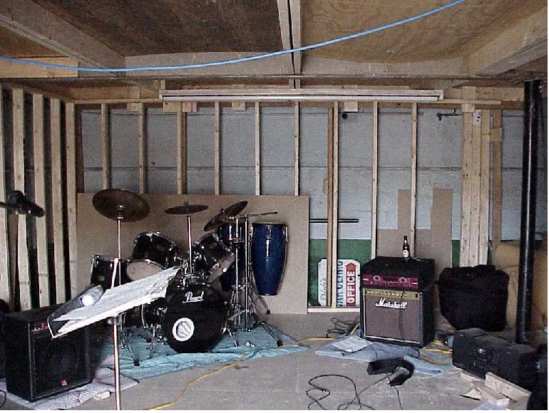

Сообщение Андрей Смирнов » Вт мар 17, 2009 1:16 pm
Принципиален не ГКЛ, а масса облицовки. ДВП слишком легкий материал, чтобы эффективно звукоизолировать. В принципе вместо ГКЛ можно применить листы ДСП.
Каждый стоечный брус отдельно не крепится к полу и потолку. Сначала к полу и потолку закрепляются направляющие брусы, а уже к ним крепятся стоечные.
На рисунке изображен пример отделки "импортной" репбазы в процессе. Обрати внимание на каркасы стеновых облицовок.
Кстати, потолок сделан неправильно. Все листы фанеры должны быть выпуклыми в сторону комнаты. На фото один лист вогнутый, а это неправильно...
