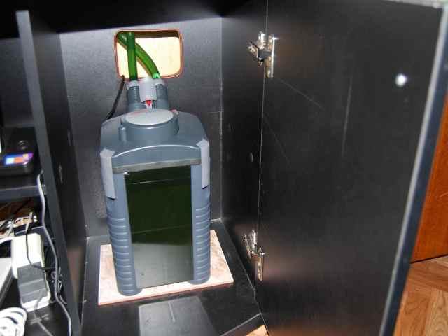

Хочеться обсудить.что можно сделать,для изоляции шума от аквариумного оборудования : биофильтр.
Биофильтр это стакан ,закрытый сверху помпой.
и эта помпа шумит.
Биофильтр размещен в правом отделе тумбочки ,на которой стоит банка(аквариум).
Биофильтр называется Eheim 2026 Prof 2
Я могу предоставить всю информацию ,в частности фотографии.
Потому,что форумы аквариумистов не обсуждают эту тему.
Характер шума от этого фильтра такой: я слышу как ротор шумит в этой помпе,тихо так. это не гул.
наверное мне нужны наводящие вопросы,чтобы полностью обрисовать картину.
Спасибо.

Если фильтр создает структурный шум, то необходимо его виброизолировать т.е. установить на поролон, так же проложить поролоном примыкания к стенкам тумбочки.
Если шум останется, то значит недостаточная изоляция тумбочки, которая определяется её герметичностью и массивностью стенок.
Как вариант устройство звукоизолирующего корпуса (коробчатая конструкция), например из фанеры или мдф. Внутренние стенки желательно обклеить звукопоглощающим материалом из полиуретана Mappysil-350 (волна).
Возможно фильтр с помпой нельзя помещать в герметичный корпус из-за того, что ухудшится охлаждение (воздухообмен). Так же необходимо учитывать возможность возгорания поролона т.е. смотреть обеспечивает ли защиту от возгорания корпус помпы или нет.

Лучше конечно выложить фото.
У меня тоже есть аквариум, и насос тоже шумит. Но поскольку шум пузырьков воздуха все равно громче, я не занимался его изоляцией. Хотя низкочастный гул насоса все равно можно вычленить из спектра.

вот картинка.
