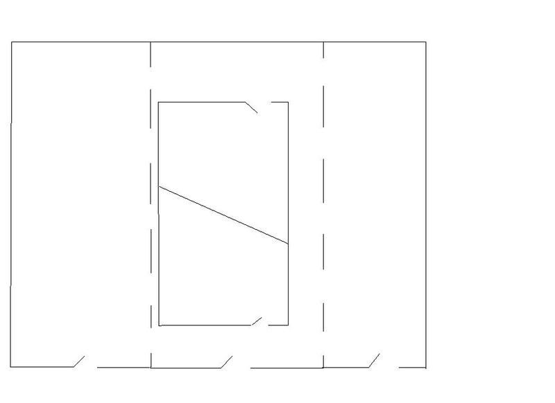

Сообщение Gazirofka » Сб дек 27, 2008 4:16 pm
Масштаб не соблюдён, но суть я надеюсь будет понятна)

Сообщение Александр Фадеев » Пн дек 29, 2008 11:23 am
Насколько я понял, внешние стены показаны пунктирной линией. Их предлагаю реализовать в виде конструкции на двух независимых каркасах.
В качестве конструкции самих комнат для репетиций наиболее эффективно смонтировать «комнату в комнате». Это предполагает устройство плавающей стяжки под основание, потолок на виброподвесах или монтаж потолка без крепления перекрытию с опорой на перегородки. Стены помещений для репетиций имеет смысл исполнить по принципу перегодки на двух независимых каркасах с креплением одного каркаса на стяжку, а второго на существующий пол. Перегородку между двумя комнатами для репетиций выполнить также по принципу двухкаркасной перегородки с устройством деформационного шва в стяжке и конструкции потолка во избежание возникновения жестких связей между двумя комнатами, которые являются проводником звука и вибрации. Для увеличения эффективности таких конструкций каркасы можно исполнять из профиля не 50 мм, а 100 мм, увеличивая толщину поглотителя вдвое.
