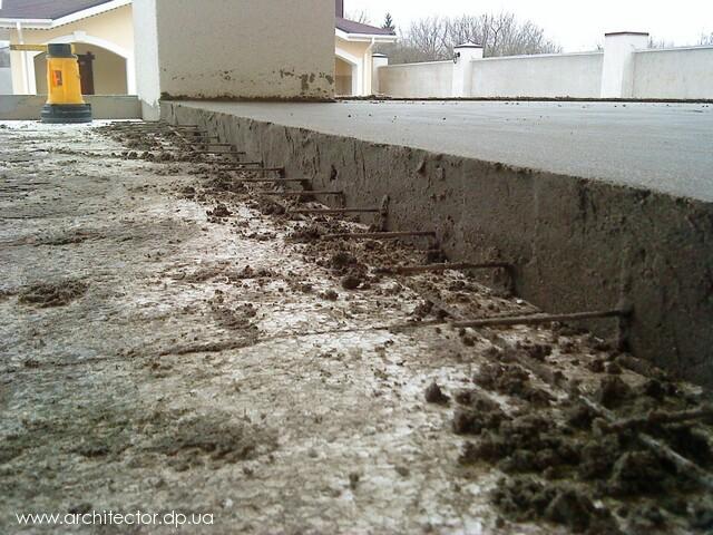

Сообщение vichina » Пн фев 08, 2021 9:40 pm
[quote="Андрей Юренко"]Андрей 060320
если есть возможность заливать стяжку не за один прием на всю квартиру, то деф.швы с вертикально расположенным Вибростеком можно делать из какой-либо временной подпорной опалубки....
[/quote]
Можно ли чтобы в деформационном шве арматура не прерывалась. Сильно ли это будет передавать звуки или допустимо. Сделать выпуск арматуры при изготовлении стяжки как на фото (только под стяжкой должна быть вата), и насадить на него вибростек М, а затем вторую половину стяжки. Две половинки будут соединять арматура и не будет просадки относительно друг друга и можно ровно стелить покрытие пола. Фото взято с другого сайта, логотип сайта на фото.
vichina
Сообщения: 9

Сообщение Андрей Юренко » Пт фев 12, 2021 5:33 pm
vichina, здравствуйте.
Весь смысл деформационного (акустического) шва заключается в полном разделении стяжек соседних помещений - для снижения передачи звука по единой плите стяжки.
