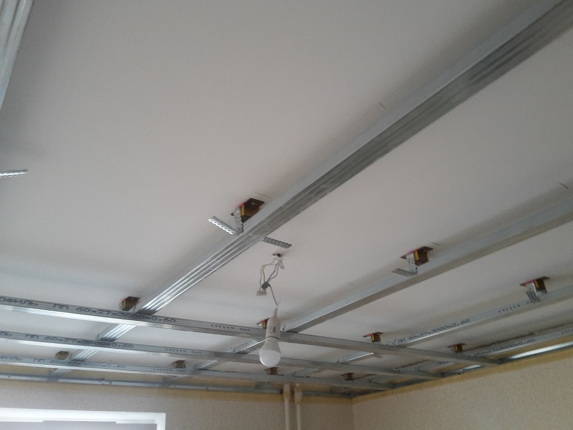

Сообщение Хайз » Вт июн 02, 2020 4:59 pm
Андрей Юренко писал(а):Хайз , здравствуйте.
1. Если имеется в виду потолок и двухуровневый каркас (а не сдвоенный), то он нужен для жесткости конструкции на упругих (виброизолирущих) подвесах. Одноуровневый каркас на "крабах" на упругих подвесах допускает риск растрескивания швов между листами ГКЛ. Двухуровневый каркас на двухуровневых соединителях обладает достаточной жесткостью.
2. Склеивать Вибростек между собой и на стену/потолок можно чем угодно, лишь бы держался.
3. Если имеется в виду каркасная облицовка существующих стен, то сначала делаете ЗИ потолка, потом ЗИ стен. Профиль и обшивка всё равно монтируются через Вибростек
4. Закладные делаются так же из бруса, звук проводить он не будет, не переживайте.
5. Наклеивание чего-либо на профиль (в том числе на обшивку) - это бессмысленное мероприятие, навеянное околоакустическими компаниями.
Имеется ввиду как на этом фото, один ряд профилей 27Х60,потом второй ряд профилей 27*60. Вопрос зачем ряд профилей тот который ближе к потолку? Если можно оставить только тот который заходит в пристенные профиля с шагом 60 см ( под вату и ГКЛ) , его усилить подвесами и сверху положить вату? Почему так сделать нельзя? А в места где крабы будут дополнительно усилить подвесами или вообще убрать перемычки с крабами и просто сделать шаг подвесов на 20% чаще к примеру, так не нельзя?
А как вообще эти два ряда профилей скручиваются между собой? Они же для жесткости не не зависыми друг от друга ,а должны быть соединены, через что? На фото немного непонятно.

Сообщение Андрей Юренко » Ср июн 03, 2020 1:38 pm
Здравствуйте, Хайз.
- это называется двухуровневый каркасный потолок.
- ответ на этот вопрос вы найдете в сообщении для Вас от 10.01.2020
через двухуровневый соединитель
