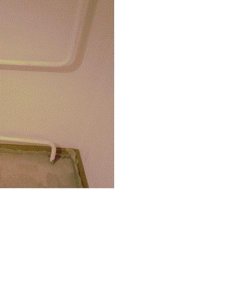

Сообщение Aleksander1601 » Пн сен 09, 2019 11:59 am
Не получается фото вставить. Труба вертикальная, потом изгибается и идет к радиатору отопления. Находится в самой стяжке, которая на слое шумостопа.

Re: Не изолирована батарея в плавающей стяжке
Сообщение Aleksander1601 » Пн сен 09, 2019 1:08 pm
Вот так выглядит
Сообщение Андрей Юренко » Пт сен 13, 2019 1:52 pm
аккуратно разбиваете стяжку вокруг трубы, оборачиваете трубу энергофлексом, или если остался то Вибростеком в 2 слоя, подрезаете и все заливаете герметиком
