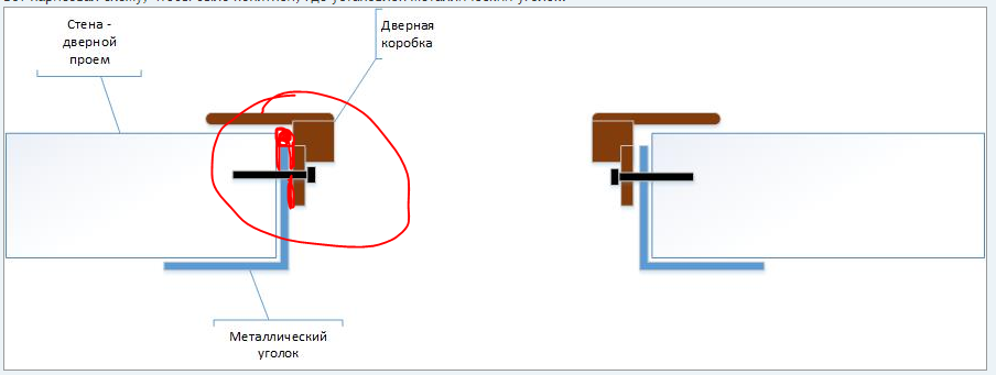

края дверного проема сделаны из металлических уголков,
Если я правильно понял, то некое расстояние от бетонной стены до стыка с коробкой представляет собой металлический уголок. В таком случае да, шум будет проходить через этот "зазор". Его лучше демонтировать и дозаполнить проем герметком.

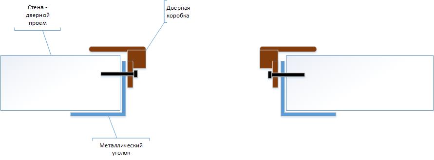

Сообщение es3000 » Чт апр 04, 2019 3:04 pm
Вот нарисовал схему, чтобы было понятней, где установлен металлический уголок:
Это делали предыдущие жильцы.
Видимо для укрепления дверной коробки.

Сообщение Андрей Юренко » Пт апр 05, 2019 3:45 pm
Загерметизировать как на рисунке, с обеих сторон, Вибросилом.

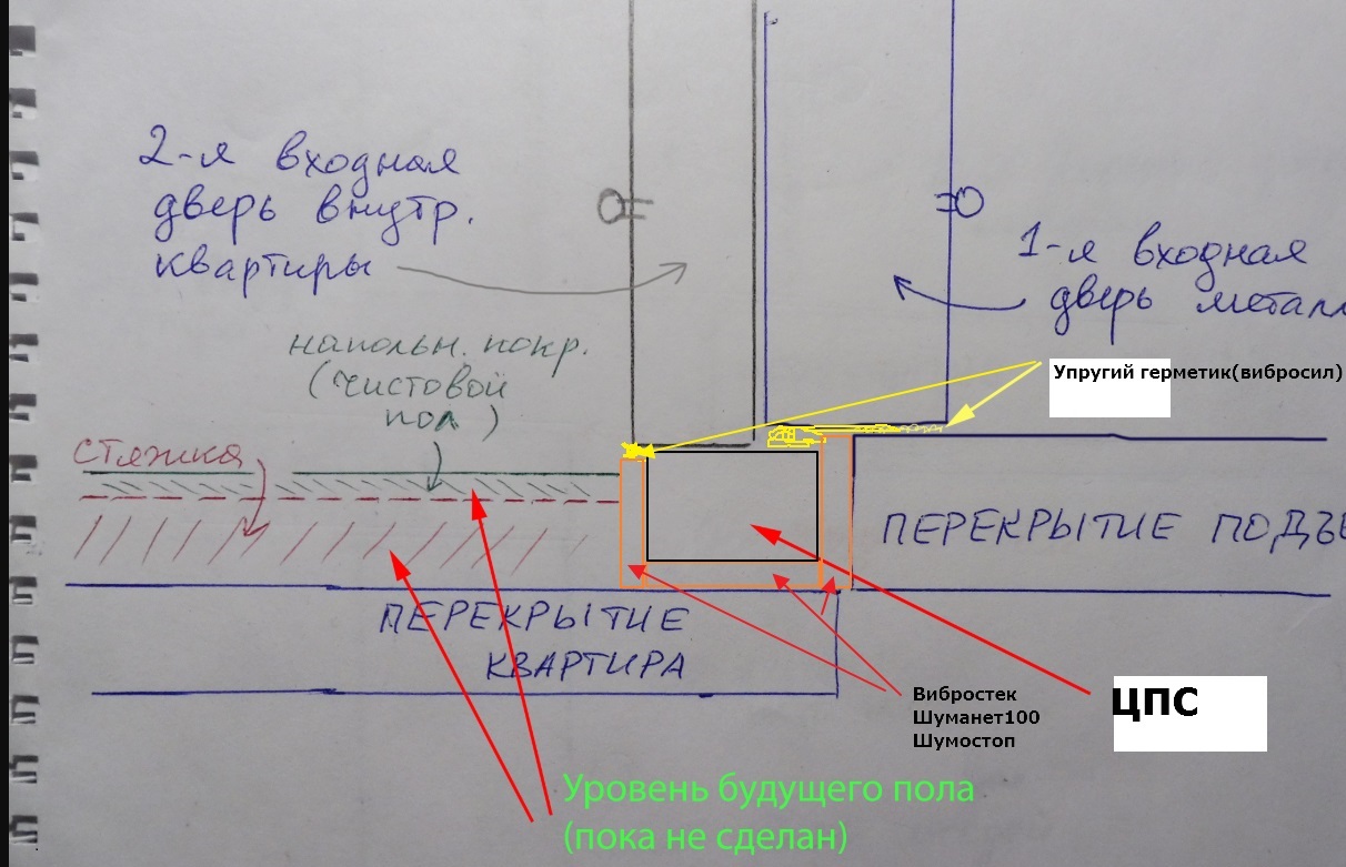

Сообщение es3000 » Пт апр 05, 2019 4:28 pm
Андрей Юренко писал(а):Может быть я неправильно понял. Вышлите фото поближе и обозначьте где и куда планируете ЦПС под дверью.
На фотках плохо видно.
Попробую еще раз схематично изобразить.
Это вопрос по "устройству" пространства под порогом входной двери.
Имеем вот такую конструкцию, которую нужно доделать:
Я снял деревянную дверь, и сделал первый слой ЦПС примерно на уровне будущей стяжки в прихожей.
Сейчас ситуация такая:
Но этот слой ЦПС слишком низкий для дверей, и они по прежнему висят в воздухе.
Как дальше доделывать?
Можно все пространство под дверью заполнить ЦПС, вот так:
Я так понял, что Вы именно этот вариант и предлагали?

Сообщение es3000 » Вс апр 07, 2019 11:10 am
Прочитал в интернете, что по хорошему пол в квартире должен быть отвязан от лестничной клетки.
Только не понял как это делается.
Как можно отвязаться и от плиты перекрытия и от стен подъезда?
Свою стяжку я буду "отвязывать" при помощи демпферной ленты и подложки от своей плиты перекрытия и своих стен.
Достаточно ли этого?

Сообщение Андрей Юренко » Пн апр 08, 2019 10:17 am
es3000 писал(а):Прочитал в интернете, что по хорошему пол в квартире должен быть отвязан от лестничной клетки.
Да, достаточно. Используйте любой из этих материалов: Вибростек-М в 2 слоя, Шуманет 100 Комби (Гидро), Шумостоп (С2, К2).

Сообщение Андрей Юренко » Пн апр 08, 2019 10:27 am
Андрей Юренко
Сообщения: 575
Re: Изоляция входной двери
Сообщение Андрей Юренко » Пн апр 08, 2019 10:28 am
es3000 писал(а):Получается, для звукоизоляции двери надо учитывать три момента:
а) изоляция опоры, на которой стоит входная дверь
б) изоляция контура самой двери
в) изоляция дверной коробки
С пунктами (б) и (в) вроде как понятно.
А как быть с пунктом (а)?
Как и какую основу сделать, чтобы она не была проводником звука из лестничной площадки в квартиру?
ответ - предыдущий комментарий, с картинкой

Сообщение es3000 » Пн апр 08, 2019 2:29 pm
Вот еще хотел уточнить.
Вы нарисовали герметик под первой входной железной дверью.
В том месте, где железная дверь "стоит" на перекрытии подъезда, она одним концом почти касается перекрытия (зазор 0,5 - 1 мм), а второй конец висит на расстоянии 1,5 см над перекрытием.
Получается эта дверь ни на что прочное не опирается, она держится только на боковых анкерах, опирается только на герметик.
Может быть нужно, чтобы она на что-то более прочное опиралась?
Или достаточно герметика?
