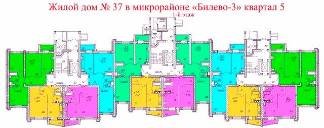

Второй подъезд двушка справа

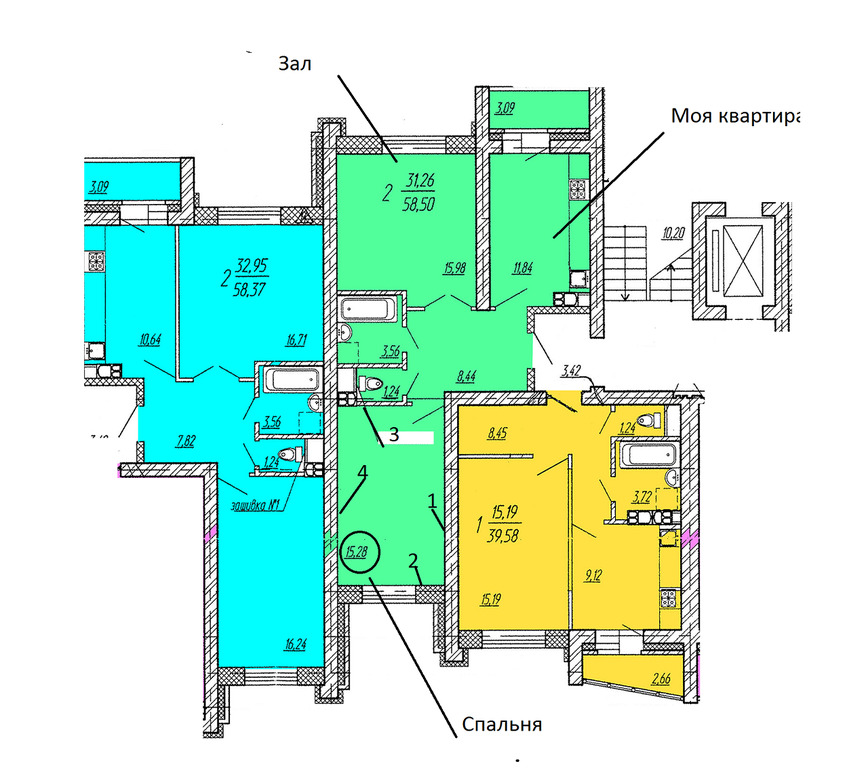

Все таки буду делать в спальне ( на фото площадь обведена кружком) звукоизоляцию кирпичой стены граничащей с соседским залом каркасным методом ( на фото указана под номером 1) .Это решено точно.
Возник еще один вопрос: Нужна ли звукоизоляция наружной стены ( с окном) из газоблока 500( на фото номер 2) ? Не будет ли эта стена транслировать воздушный и структурный шум от соседской спальни сверху и снизу ? И если делать изоляцию, то как решить вопрос с радиатором, его же не зашьешь, будет огромный мостик звука.
Напомню исходные данные по моей спальне. Полы все сделаны 80 шумостоп +6 см стяжки. Потолки тоже будут сделаны каркасные с к15 +вата+гвл+гкл по альбому акустик групп. Стенка где входная дверь( номер 3 на фото) будет существующий кирпич ( стенка в полкирпича)+9 см каркас+вата+гвл+гкл) , стенка между спальней и соседским залом так же изолирую ( номер 1) . Не изолированными остаются стенка между моей спальней и спальней другого подъезда ( ну тут уже никак не могу пожертвовать 10см из-за мебели, на рисунке она номер 4) и стенка с окном ( про которую я и спрашиваю).
В зале будет изоляция только пол+потолок.
И следовательно еще один вопрос: В спальне будет изоляция с подвесами к15, а вот дальше сложнее, как в целом для квартиры будет лучше сделать зал к15 ,а прихожая+кухня натяжной, или сделать зал+прихожая с подвесами ультраакустик, а кухня натяжной. Дороговато всю квартиру делать с к15, хочется немного сэкономить.

Сообщение Андрей Юренко » Вт мар 12, 2019 4:59 pm
Мега.
любая незащищенная стена ретранслирует стурктурный шум.
Радиатор снимается, делается ЗИ стены, потом радиатор навешивается на обшивку. Либо делать отверстие, звукоизоляция будет частично страдать.
да, такой потолок можно делать в помещениях с меньшими требованиями по ЗИ
