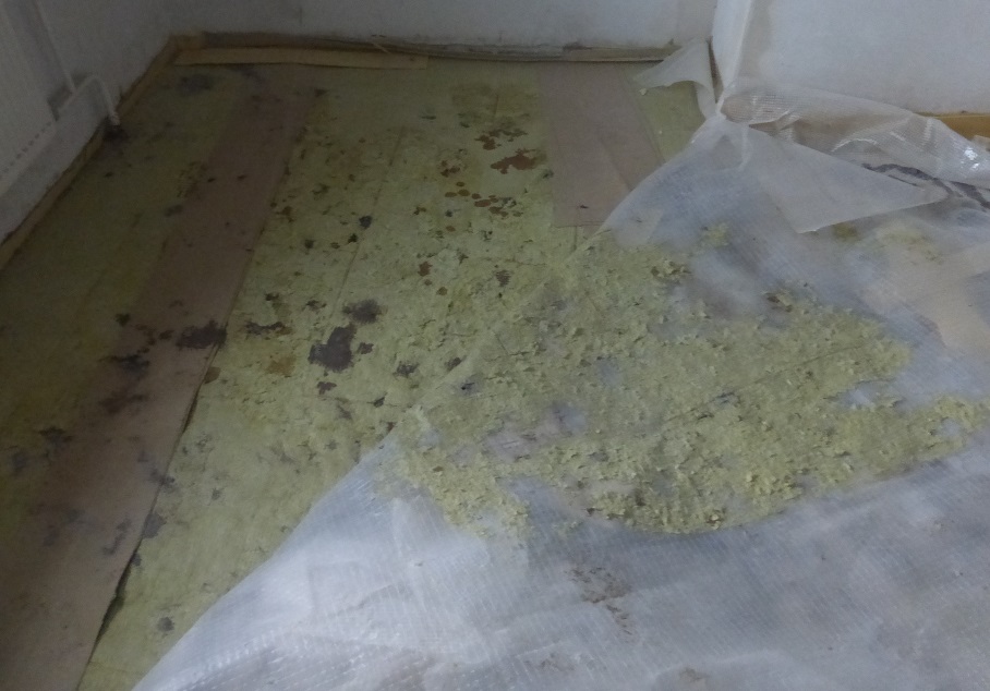

Было дело разбивал стяжку по мокрой вате К2 - вата по сути была на выброс, напоминала мокрую шерсть и разваливалась в руках на части. Мокрая вата форму не держит и упругости в ней нет. Там где была мокрая - заменили на новую. Где нормально - оставили старую.

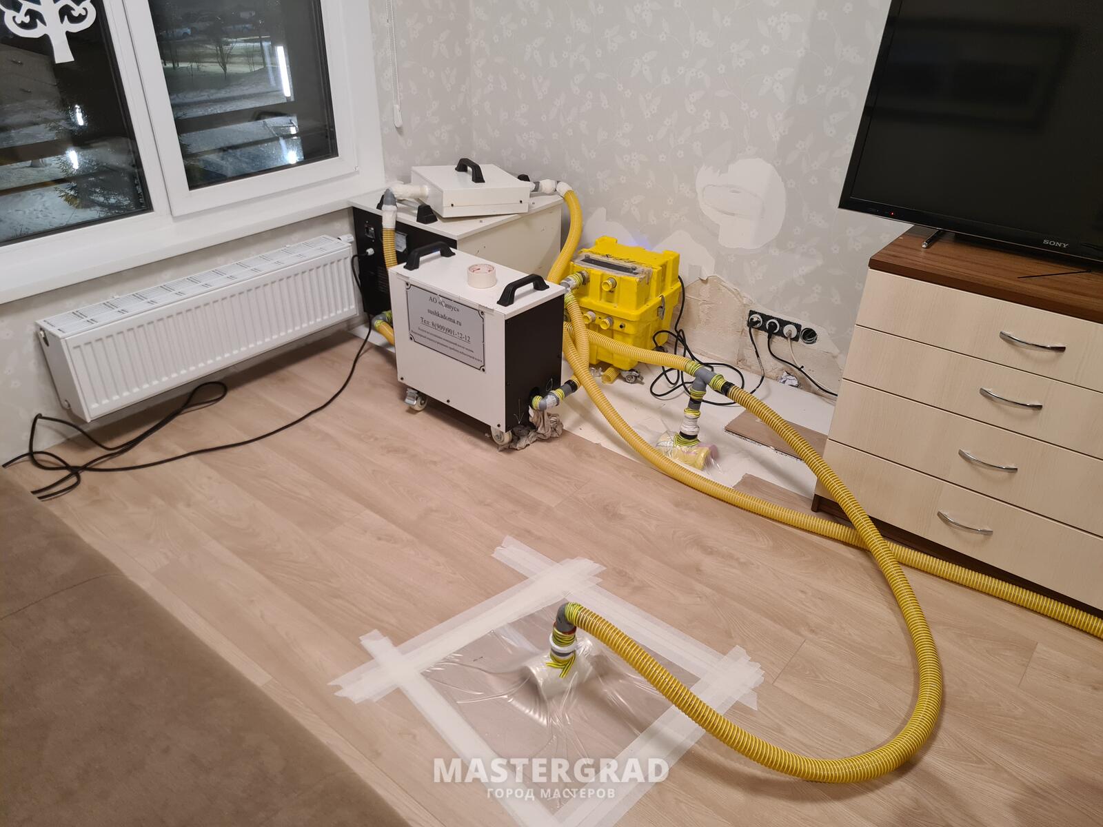

Есть еще вариант просушки - открываются зазоры по контуру стяжки, по центру пробивается дыра и через отверстие несколько дней прогоняется воздух компрессором. Есть фирмы специализирующиеся на таких услугах.

А чёрное на фото с ватой - это плесень? Стяжка просела? Сколько и как до этого сушили?

Черное что не знаю, но рыжие пятна это ржавчина от сетки армировочной текла и капала. Плесени не было, но сама вата форму не держала вообще - ее просто можно было щипать как шерсть. По факту собирал ее совком тк она просто ломалась, не то что не пружинила. А верхний слой ваты тупо приклеился к пленке, что видно по фото.
Сколько лежала мокрая вата не помню - может пол года. Просесть думаю наверно не просядет, но сама думаю она вряд ли высохнет. Тут вопрос в степени мокрости наверно, один хрен так то должна и через плиту сохнуть и по контурам....но сколько? Все индивидуально и никто не скажет точно. Тут просто была проблема и со стяжкой, поэтому ломать или не ломать - вопрос не стоял и сушить не было нужды. Но где то половина ваты на выброс ушла.
Там еще местами лежал Акуфлекс в 2 слоя, дак он хоть и намок - вообще никак не пострадал, а вата разваливалась. Есть еще материал Шумопласт - это пенопласт синий, дак думаю он тоже наверно влагу способен накапливать тк пенопласты продуваемы и паропроницаемы, но наверно его просушить легче если затопит.Кстати материал Термозвукоизол и одеяло со стекловатой Шуманет Термо - просушить еще сложнее, к тому же там стекловата , а не базальт. А стекловата может и подгнить. Слышал мужику разбивали стяжку по всей квартире изза этого.

Да, сама вата скорее всего не просохнет никак. Думаю, рискнуть попробовать всё-таки вызвать этих ребят за 30 тыс на 10 дней на одну комнату, чем чёрт не шутит. У вас ведь это фото с форума мастергад? Там человек вроде справился таким методом, только хз, что в моём случае, когда сильно мокро. И не понятно, он сверлил доп отверстия для проверки или нет. Эти-то понятно говорят всё высохнет, а гарантий никаких, но ни на какой тех вопрос совсем не отвечают.
