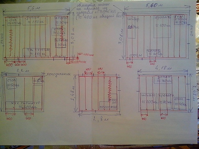

Сообщение Сергей102 » Вс окт 07, 2018 11:48 am
вот мой рисунок с примерным весом и расположением. ко всему этому естественно сделал запас.

Сообщение Yug_Master » Вс окт 07, 2018 12:29 pm
Сергей, так вы могли в инженерном отделе сказать одно , а здесь написать иное ) , поэтому я вам и написал что если воздушный шум то используйте 450, но не забывайте про настил пола , два слоя фанеры это маловато . Кнауф супер пол , саунд лайн, гвл и т.д. в добавок . Советовал обратить внимание на характер шума , а именно вибрационное воздействие на ограждения , от соседей и от вас к соседям (ударный шум) при выборе марки, ЗИ от басов (лучше мокрая стяжка по мин вате ) по лагам более низкая марка силомера и масса настила будет решать . Т.е. решать вам на сколько стоит затрачиваться на силомер вот и все . По поводу рисунка возможно Андрей добавит коррективы , если посчитает нужным .

Сообщение Сергей102 » Вс окт 07, 2018 1:25 pm
Все что написано здесь,то же спрашивал и у АГ. У вас в личке так же сообщение от меня с фото.
