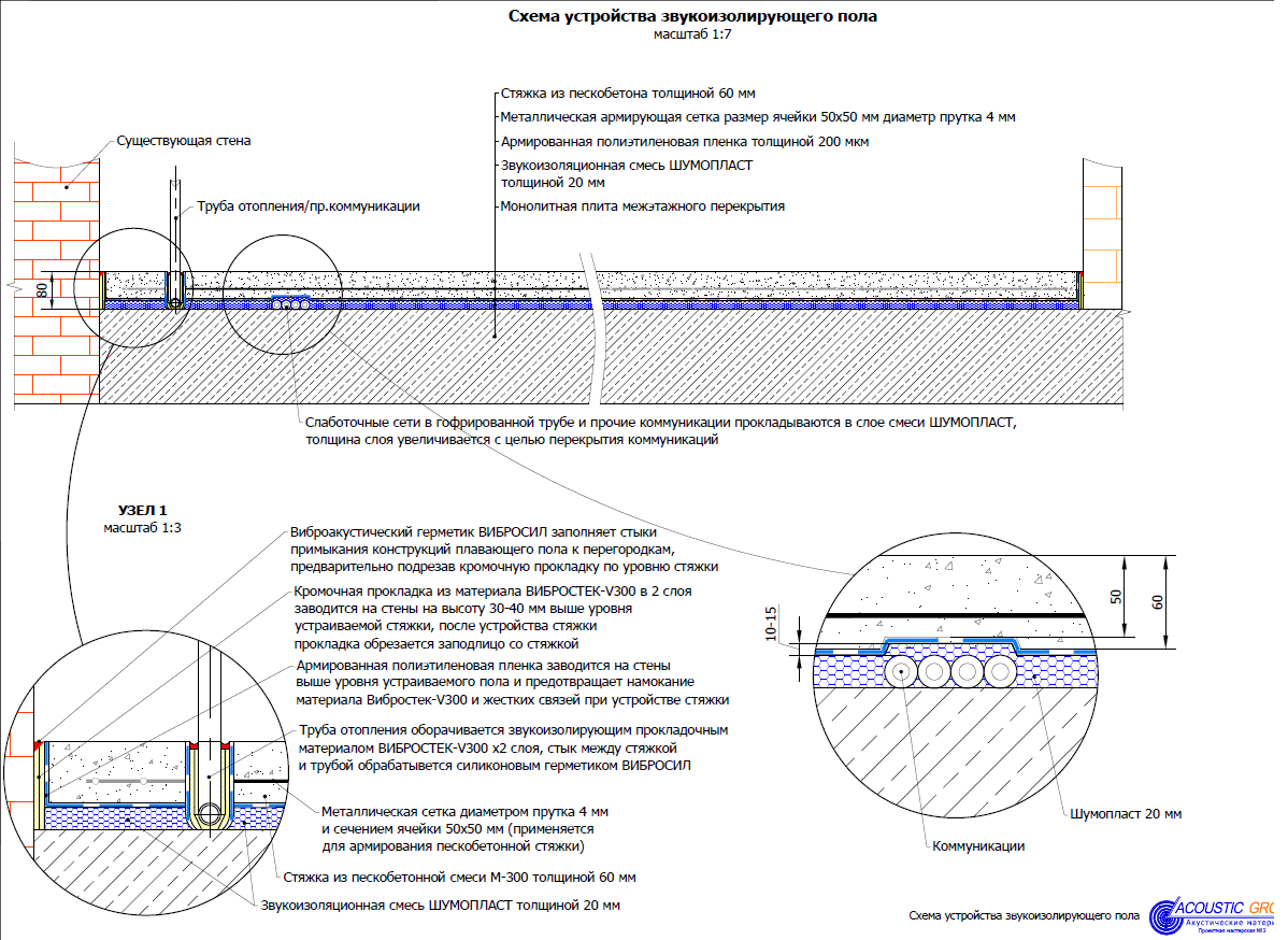

Я думаю, можно сделать так: 2 см черновая стяжка, 2 см Шумопласт (с плавными наплывами над коммуникациями 1-1.5 см - см. вложение), далее стяжка 6 см.

Если по этой схеме укладывать ЦПС-смесь с фиброволокном нужна ли армированная сетка?
Способно ли фиброволокно заменить армирующую сетку сетку?
es3000
Сообщения: 59
Зарегистрирован: Сб окт 20, 2018 11:28 am
Город: Россия
Re: Трубы по полу и шумоизоляция
Сообщение Андрей Юренко » Ср апр 03, 2019 3:25 pm
es3000 писал(а):Если по этой схеме укладывать ЦПС-смесь с фиброволокном нужна ли армированная сетка?
Фиброволокно можно использовать вместе с сеткой, но не вместо нее.
