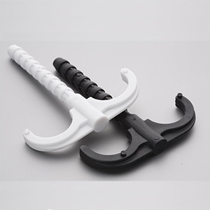

, он из жёсткой пластмассы, и, если я правильно понимаю, может привести к образованию звуковых мостиков. Может быть в таком случае заменить его на другое мягкое крепление (к примеру, тряпочным ремешком, прибитым к стяжке)? Эта схема рабочая? Небольшое утоньшение стяжки в районе труб не будет критичным для неё?Совершенно верно.стяжка будет оседать и раздавит трубы? Из-за этого по технологии должно быть не менее 15 мм на трубами?
Используйте рулонный материал Шуманет100 Гидро, его толщина 5 мм. Вы гораздо спокойнее будете передвигаться по своей квартире, что-то двигать и ронять, не ожидая прихода соседей снизу. В разумных пределах конечноили стоит отбросить идею звукоизоляции пола как не реализуемою и залить обычную контактную стяжку пола?
