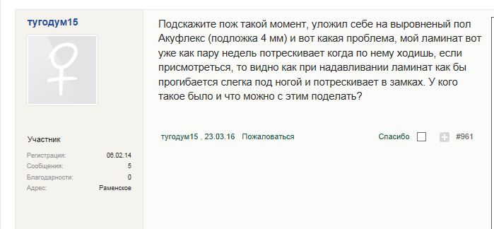

Сообщение VAN » Пт апр 21, 2017 5:12 pm
Проблема оказыывается не нова, уже и ранее были нарекания по Акуфлекс под ламинат.
Планировал тоже использовать Акуфлекс, теперь не уверен. Что посоветуют уважаемые специалисты АкустикГрупп, в чем может быть проблема с прогибом?

VAN писал(а):Проблема оказыывается не нова, уже и ранее были нарекания по Акуфлекс под ламинат.
VAN
crocodylus
Аналогичная проблема. Основание стяжка по маякам/акуфлекс/ламинат 8мм. Есть еще небольшой участок пола: полы по лагам/фанера 12мм/акуфлекс/ламинат 8мм - проблема таже. Было уложено 3 месяца назад. Сразу после укладки потрескивал в замках при хотьбе. Думал что обляжется, и проблема исчезнет. Но увы, придется производить замену акуфлекса. Применять акуфлекс нужно с осторожностью! Возможно его стоит укладывать только под стяжку (в альбоме технических решений), но ни как под ламинат!!!
Хочется услышать специалистов компании АкустикГрупп и дать разъяснительный ответ по проблеме.
