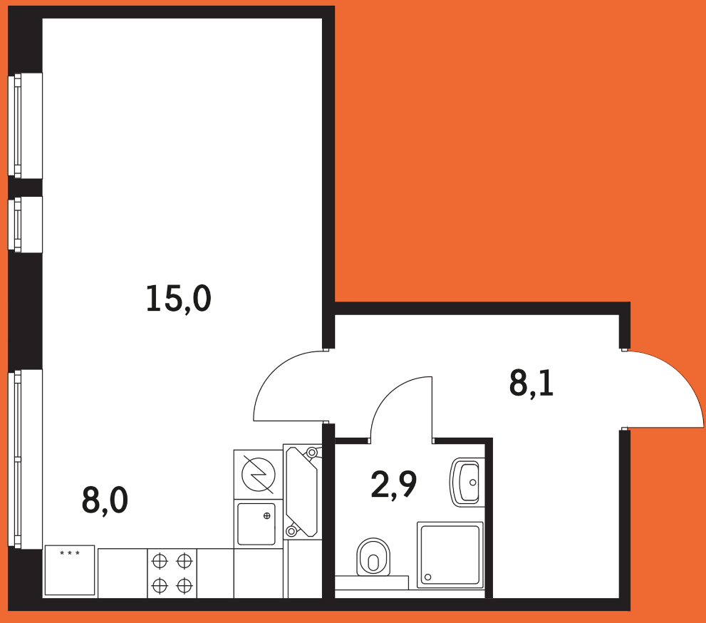

Сообщение volon » Пт июл 01, 2016 3:46 pm
Добрый день. Может я и спрошу уже 101-ый раз одно и тоже, но времени не так много на "разборку" тонкостей технологии. Есть студия (см .рисунок), хочу сделать в ней звукоизоляцию от "всего" комнату и кухню, без коридора и ванной комнаты. Подскажите, как лучше её сделать, какие материалы и технологии использовать для стен, пола, потолка, но что б при этом меньше "съесть" площадь?
Вопросы:
- в чем разница между каркасной звукоизоляцией и бескаркасной, так как в теории звукоизоляция одинаковая, но бескаркасная "съест" меньше площади?

Сообщение volon » Пн июл 04, 2016 12:41 pm
volon писал(а):Вместе с финишным листом гипсокартона решение съест от стены и потолка 55 мм.
Правильно я понял, что советуете пдиты, а не навесной потолок. Как в этом случае от ударных звуков будем защищен дом?
volon писал(а):Целесообразно устанавливать облицовки и предусматривать закладные (фанера, брус), но в таком варианте толщина конструкции увеличится до 90 мм.
Вот этой фразы я не понял. Что и как закладывать? Решается ли эта проблема, если на одной стене (где будут висеть тяжелые предметы, например, кухонные шкафы) сделать каркарсную стену?
volon писал(а):Возможное решение - виброизоляция окна (установка на виброподвесы с последующей зашивкой откосов панелями ЗИПС)
[/quote][/quote]
У вас есть эти подвесы?

Сообщение Вохмянин Михаил » Ср июл 06, 2016 2:05 pm
[/quote]
У вас есть эти подвесы?[/quote]
Специфика ударного шума (имеется ввиду ходьба ваших соседей сверху), имеет следующую специфику: он низкочастотный - раз, и распространяется по каркасу здания структурно - два. Таким образом, чтобы достичь приемлемого снижения надо либо делать комплексную звукоизоляцию комнаты или квартиры:
а) потолок на виброизоляционных подвесах толщиной не менее 13 см. Вариант, например, такой: http://www.acoustic.ru/constructions/zv ... otolka/15/
б) звукоизоляцию стен панелями ЗИПС Ультра или Модуль.
либо делать "плавающую" стяжку у ваших соседей. Например, по плитам Шумостоп: http://www.acoustic.ru/constructions/zv ... a_pola/20/
Второй вариант (с плавающим полом сверху) снижение будет выше и дешевле.
Как вариант, в профиль устанавливается деревянный брус и для крепления шкафа саморез вкручивается в этом месте.
По виброизоляции окон посмотрите вариант, представленный на одном из объектов: http://www.acoustic.ru/objects/apartments/70/
