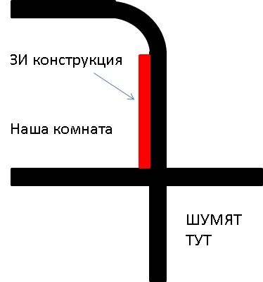

Родители хотят звукоизолировать одну стену в комнате. По этой несущей стене передаются структурные шумы от соседей снизу. Однако, у родителей старый фонд с красивой лепниной у потолка с плавным радиусным переходом в потолок. Если делать ЗИ до потолка - лепнину придется убрать и вообще "шляпа" получится... Поэтому появилась есть мысль выполнить перегородку не до самого потолка, а не доходя 30-40см до него.Вдоль стены будет стоять высокий шкаф-купе, поэтому "ступенька" будет не видна, а лепнина не пострадает и будет радовать глаз! Сработает ли такая конструкция?
Повторюсь, шум идет снизу, а низ стены мы как раз полностью изолируем.
Иллюстрация, как хочу сделать:

3. Полноценное решение – изоляция пола и всех стен. Изолировать только стену смысла не вижу.
