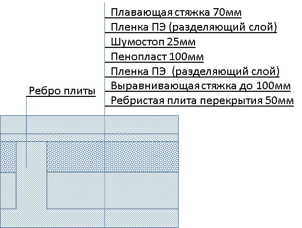

Здравствуйте! Подниму старую тему. Начинаем наш ремонт полов на следующей неделе. Стяжки делать будем механизированным способом.
Напомню, у нас тонкие ребристые плиты перекрытий. Подпол - 30-35см. Вот такой у нас план:
1. Заливаем выравнивающую-утяжеляющую стяжку ~10см на плиту перекрытия.
2. Кладем 10 см пенопласт ПСБ-С-50 (для уменьшения веса, если б можно было, залили бы все 20 см выравнивающую стяжку, но страшно).
Плиты пенопласта будут вровень с ребрами ребристой плиты (+- 0.5см)
3. Кладем плиты шумостоп 2.5см
4. Заливаем стяжку 7см
Вопрос номер 1: правильная ли последовательность материалов и можно ли ее изменить? (Плита->стяжка->пенопласт->шумостоп->стяжка)
Рабочим удобнее, конечно, пенопласт кинуть прямо на плиты между ребрами, и пролить всё стяжкой (до уровня рёбер как раз), а потом уже все на всё это настелить шуманет и плавающую стяжку. Но не знаю - можно ли так? Не будут ли плиты пенопласта внутри стяжки уменьшать массу первой преграды-массы? ("масса -> пружина -> масса")
Вопрос номер 2: Слой пенопласта не ухудшит шумоизоляцию? Можно, конечно, его заменить на 5 слоев шумостопа - но ЦЕНА.............. А так вроде пенопласт будет задемпфирован шумостопом - гулкости быть не должно.
Да и на ощупь шумостоп мягче ПСБ-50. Думаю, 10см шумостоп просядут больше чем 10см ПСБ50.
Вопрос номер 3. САМЫЙ ГЛАВНЫЙ. Можно ли все сделать за один день? Т.е. залить первый слой, выровнять, сразу набросать плиты пенопласта и шумостопа и залить финишный второй слой. Стяжка механизированная полусухая, фирма, которая будет делать, настаивает, что проблем не будет. Типа застывает на глазах, ходить по ней в спецобуви можно через час. Значит и плиты шумостоп набросать мона сразу же. И лить дальше.
Два дня им неудобно - говорят цена возрастет почти в 2 раза (компрессор+др оборудование привезти-увезти).
Естественно, положат армированную ПЭ пленку под шуманетом и поверх шуманета, чтоб даже пары воды в него не попали.
Спасибо!

Сообщение Вохмянин Михаил » Пн авг 08, 2016 9:45 am
alexander564 писал(а):Вопрос номер 1: правильная ли последовательность материалов и можно ли ее изменить? (Плита->стяжка->пенопласт->шумостоп->стяжка)
Нормальная последовательность - делайте так. Нюанс один - под нагрузкой пенопласт пусть и маленькую, но тоже даст усадку, по тому я бы его клал чуть выше ребер (примерно 3-5 мм, больше не надо - надо уточнить, на сколько он усадится под вашей нагрузкой).
alexander564 писал(а):Вопрос номер 2: Слой пенопласта не ухудшит шумоизоляцию? Можно, конечно, его заменить на 5 слоев шумостопа - но ЦЕНА.............. А так вроде пенопласт будет задемпфирован шумостопом - гулкости быть не должно.
Не ухудшит, если будет соблюдена технология монтажа стяжки по плитам шумостоп.
alexander564 писал(а):Вопрос номер 3. САМЫЙ ГЛАВНЫЙ. Можно ли все сделать за один день? Т.е. залить первый слой, выровнять, сразу набросать плиты пенопласта и шумостопа и залить финишный второй слой. Стяжка механизированная полусухая, фирма, которая будет делать, настаивает, что проблем не будет. Типа застывает на глазах, ходить по ней в спецобуви можно через час. Значит и плиты шумостоп набросать мона сразу же. И лить дальше.
Спасибо!
Скорее всего первый слой стяжки не успеет просохнуть до конца. Прочность стяжка может набрать быстро, а вот влага до конца может не выйти. НО если сами строители говорят, то все будет ОК...
Вохмянин Михаил

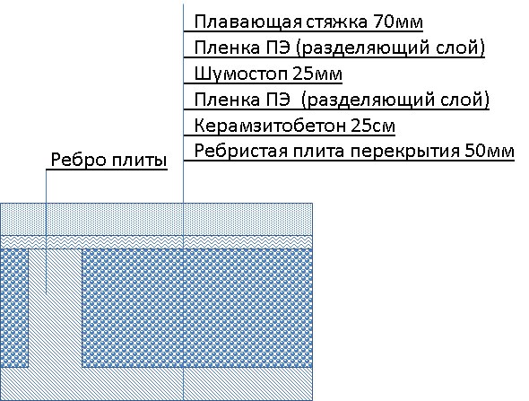

Сообщение alexander564 » Чт авг 11, 2016 7:11 pm
Спасибо!
Еще один вариант нам предложили, вместо пенопласта+выравнивающей стяжки использовать керамзито-цементную смесь (10-20мм керамзит) плотностью ~600кг/м3.
Масса будет та же, и не нужно заморачиваться с пенопластом.
Немного беспокоит рыхлость полученного "утяжелителя" с точки зрения ЗИ. Или это неважно? Нужно как-нибудь выравнивать керамзитобетон под плиты шумостоп? Или неровности +/-0.5см нормально?
Зато никакой усадки быть не должно.

Сообщение Илья Мельник » Пт авг 12, 2016 1:50 pm
Значительной разницы между этими двумя вариантами не будет. Поверхность под Шумостоп необходимо выровнять, так как локальные выступающие гранулы могут продавить слой ваты и создать мостики для звука. Можно сверху пролить цементным молочком и сделать небольшой слой выравнивающей стяжки таким путем.
