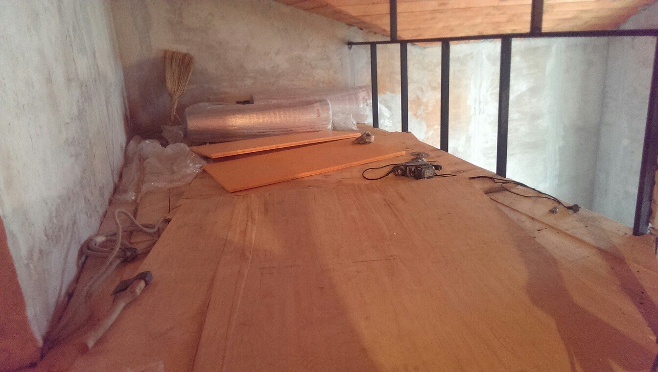

7. У нас есть внутри апартамента 2-й этаж, так называемая «галерея» (поскольку высота потолка в коньке – 6 м. позволяет). Эта галерея сварная, возводится из металла, стоит на опорах – профиль трубе 100X80 и опирается через пластину («пятку») получается на черновую стяжку (~80 мм, керамзит + пескобетон).
Площадь довольно приличная ~ 10 м2 и масса соотв. тоже.
Вопрос: что лучше сделать: под пятку что то подложить для виброгашения? Всё железо стоит обклеить тоже чем то?
8. Пол галереи получается образуется на базе обрешотки из металл профиля 80 X 50 (80 в высоту), на которую с двух сторон прикручивается фанера: снизу 10мм, сверху 20мм. Пол – ламинат на фанеру.
Что лучше сделать что бы обеспечить тут минимальную звукоизоляцию?
Внутрь между фанерой заложить Шуманет-ЭКО наверное?
Что еще лучше сделать перед ламинатом для защиты от ударных шумов?
9. Во многих местах опоры галереи (профиль труба 100X80) утапливаются в стены, в том, числе граничащие с соседями. В этом случае я просто обматываю трубу чем то (чем лучше?) и разрываю в этом месте слой Шуманет-ЭКО и SoundLine-dB? (иначе там по размерам не пролезть…)
