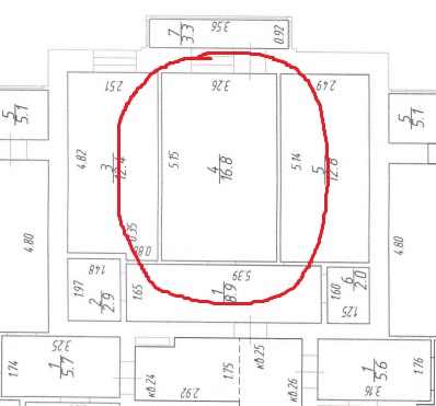

Ситуация такая-новый дом семиэтажка, наша квартира на 6 этаже. Стены между соседями кирпичные, как и стены дома, межкомнатные перегородки - гипсовые пазогребневые блоки. Сделали ремонт, въехали и поняли, что слышимость соседей снизу отличная (воздушный и ударный шум), сверху только ударный шум. Плита перекрытия пустотелая 12см, дальше керамзит 5см, и бетонная стяжка 2см, сверху ровнитель для пола чуть меньше см. Воздушный шум снизу одинаково прослушивается через пол и межкомнатные перегородки. Шум сверху (ударный) излучает только потолок. Посоветуйте материалы и способ уменьшения воздушного и ударного шума снизу и ударного сверху. При возможности чтобы звукоизолирующее покрытие было тоньше и эффективнее. На данный момент высота потолка 270 см. В приоритете шум снизу, так как сверху прослушивается только при сильных ударах или ходьбе на каблуках.
