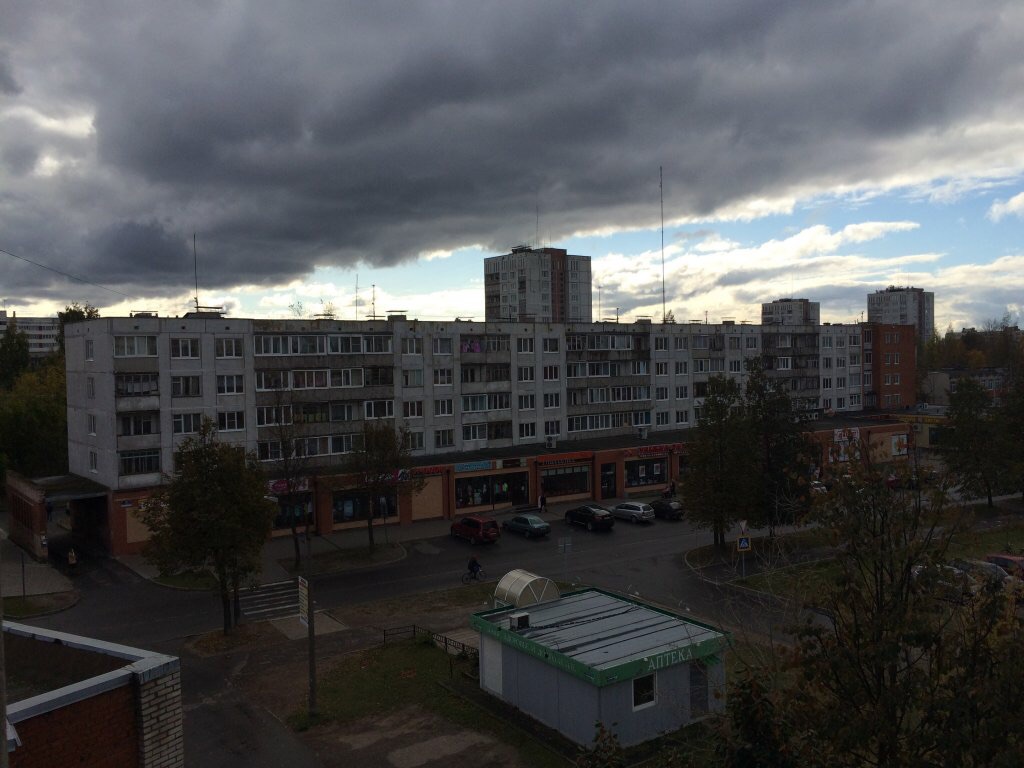

День добрый!
Выскажитесь по поводу перекрытия в этой серии домов , слышно соседа снизу , разговоры и всё остальное!
121 серия пятиэтажка !

Добрый день,
По информации, которую удалось найти, толщина железобетонного перекрытия в домах этой серии, 100 и 160 мм. Это не много. Для увеличения звукоизоляции перекрытий, рекомендую рассмотреть конструкцию "плавающего" пола по плитам Шумостоп-К2/С2 в 1 или 2 слоя под стяжку толщиной 60 или 80 мм схемы 5.4.5-5.5.8 из Альбома инженерных решений, либо конструкцию пола на лагах, уложенных через прокладки из материала Sylomer cо звукопоглощающей плитой Шуманет-ЭКО между лагами и обшивкой листами фанеры в 2 слоя (схемы 5.8.1-5.8.5 из Альбома инженерных решений), либо конструкцию ЗИПС-Пол - схемы 5.7.1- 5.7.8 из Альбома инженерных решений. Альбом инженерных решений можно скачать по ссылке: http://www.acoustic.ru/technology/tech_ ... iya/airzk/
