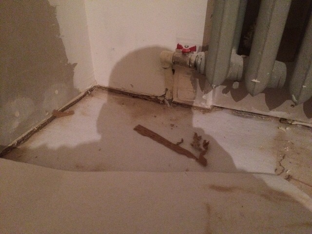

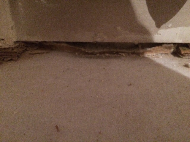

Михаил . Доброго времени дня!
Снимаю не эффективный пол из плит Экозвукоизол и подложку , остаюеётся щель между полом и гипрочными стенами в 21мм , чем заполнить её , ? С уваж Александр!

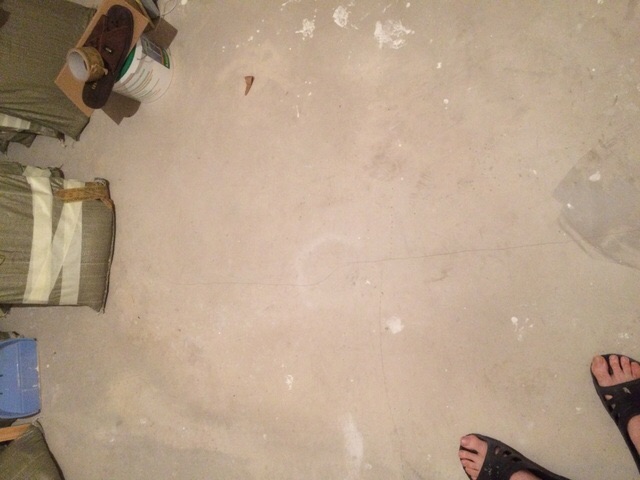

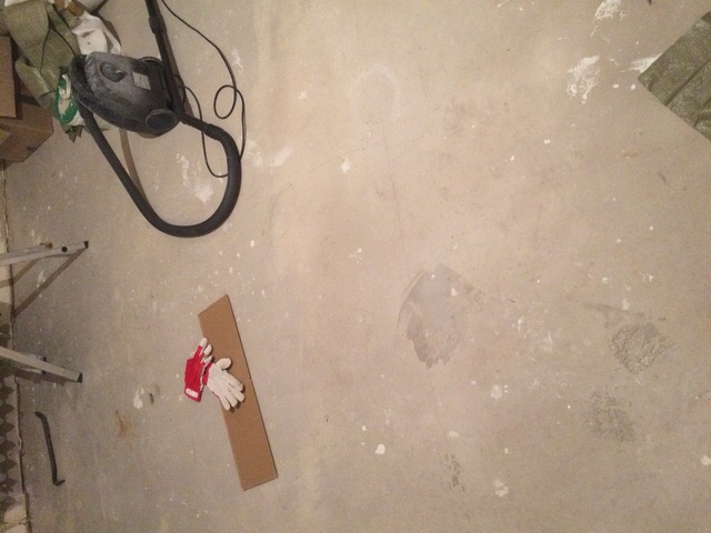

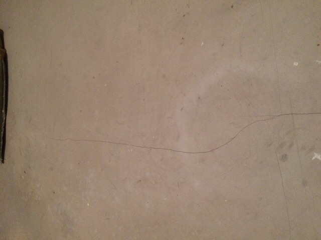

Сообщение Schultzz » Чт окт 22, 2015 3:14 am
Доброго времени суток! Борюсь с шумами и разговорами соседа снизу!
Дом панельный 121 Ло серия 5-этажка купил на последнем этаже с "ремонтом" квартиру! Сразу столкнулся с проблемами шум СНИЗУ чётко слышные разговоры, телевизор, и тп!
Занялся звукоизоляцией, пола, стен, потолка
Сошлись к тому что не по той технологии делаю и неизвестными малоэффективными материалами!
Демонтировал пол и увидел вот такую картину, трещинка поперёк комнаты, на стяжка или на выравнивающей смеси!
Как её устранить и чем заделать!

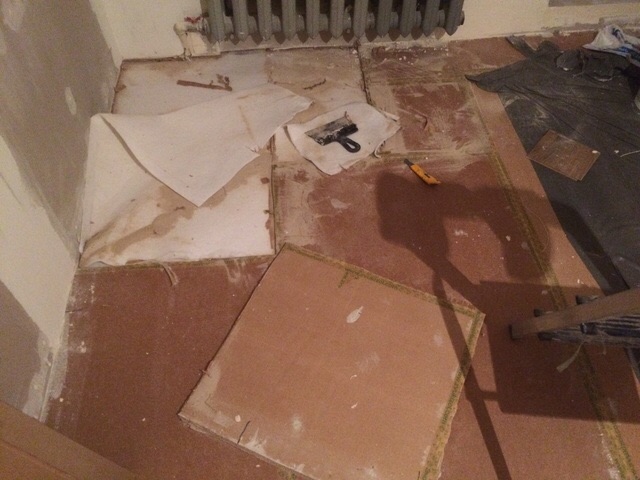

Сообщение Schultzz » Ср ноя 18, 2015 9:32 am
Вохмянин Михаил писал(а):Обсудили по телефону.
Фанера18мм+ГВЛ12,5+15мм фанера
И вот вопрос что эффективней положить сверху ламинат с подлодкой или линолеум ?
