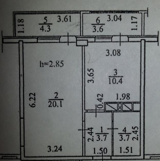

Уже создавал пару тем, изучал, пришел к выводу что скорее склоняюсь к ЗИПС-системе. Хотел бы перед принятием решения ещё раз проконсультироваться.
Проблема - звук сверху. Хотелось бы избавиться от низкого голоса соседса сверху и ТВ. Ударный шум есть, но не так сильно интересует.
Звукоизолировать стены возможности нет. Только потолок.
Прикрепил план квартиры.
Хотел бы изолировать жилую комнату 20.1м2 и корридор 3.7м2.
1. Вопрос касательно дверей:
1.1 В ванную (комната справа снизу на схеме) установлена дверь с П-образной коробкой (без нижнего порожка). Скажется ли это как-то на звукоизоляции, т.е. не нужно ли будет менять дверь на дверь с нижним порожком? В ванной лучше всего слышны звуки, с другой стороны когда звуки тихие и закрыть дверь - становится намного комфортней, т.е. часть звуков дверь удерживает.
1.2 На кухню из корридора двери нет, есть только проём. Кухню изолировать не планирую. Также на кухню как и в ванной есть выход в вентеляционную шахту. Двери на кухню нет (только дверной проем согласно плану). И не хотелось бы ей ставить. Может ли это повлиять на звукоизоляцию сильно в негативном направлении или 100% придется ставить дверь? Если да - то подойдет без порожка или обязательно с порожком?
2. Какую лучше систему использовать (пространство возможно позволит более толстую) - ЗИПС-Вектор или ЗИПС-Модуль (цена я так понял на них одинакова).
3. В комнате установлен кондиционер, если вдруг не получится подлезть в угол чтобы закрутить 1 виброподвес - возможно ли принебречь им или закрепить дополнительно на строительный грибок в произвольном месте панели?
4. Если планируется устанавливать натяжной потолок возможно ли принебречь креплением ГКЛ листов и остваить так? На сколько это критично?

Сообщение Наталья Ширгина » Чт апр 23, 2015 9:58 am
1.1. Дверь с порожком повлияет на звукоизоляцию в лучшую сторону.
1.2. Отсутствие двери в кухню не лучшим образом скажется на звукоизоляции, лучше ее поставить, по возможности - с порожком.
2. ЗИПС-Модуль имеет более высокие показатели по звукоизоляции, ставить лучше либо ее, либо каркасный подвесной звукоизоляционный потолок на виброизолирующих подвесах (потолок на виброподвесах Виброфлекс-коннект ПП имеет толщину 100 мм).
3. Лучше крепить кондиционер к поверхности звукоизоляционного потолка. При закреплении к поверхности панели рекомендуемая нагрузка на одну точку крепления панели - не более 5 кг.
4. Листы ГКЛ закрывают виброизолирующие узлы и добавляют массу конструкции. Натяжной потолок не будет являться заменой ГКЛ, их все равно будет необходимо поставить.

5.1. Описанная Вам ситуация может возникнуть в коридоре. Панели придется подрезать, чтобы их можно было закрепить через виброизолирующие узлы. Ширина обрезанной части должна быть не менее, чем приблизительно 200 мм.

Сообщение Наталья Ширгина » Чт апр 23, 2015 5:41 pm
1. Эффект от звукоизоляции потолка будет, но если ощутимо шум будет проходить со стороны кухни, то дверь  придется устанавливать. Принятие решения по двери ( с порогом или без) зависит от многих факторов, по звукоизоляции дверь с порожком однозначно лучше, чем с щелью. Но порожек будет препятствовать естественной вентиляции помещения, и это тоже надо учитывать. Порог-гильотина - хорошее решение для звукоизоляции дверного проема.
2. Натяжной потолок не является заменой листа ГКЛ, его все равно придется устанавливать.
