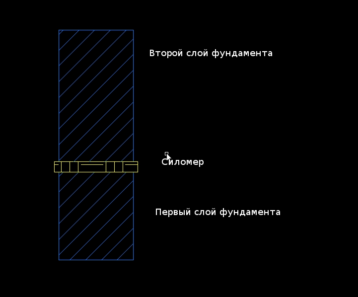

Внутренние стены решено сделать из силикатных блоков положив их на силоимер. При этом подразумевается, что мы не придаем особого значения звукоизоляции внутри квартиры (со своими детьми как то можно договорится), а вот сделать так что бы они не переизлучали вибрацию от перекрытий необходимо, потому и силомер.
Еще есть санузел и ванная, где четкого плана и тех. решений пока не составлено, но скорее всего буду делать пол «стяжка на шумопласт», а стены обшивать аквапанелями с прокладкой термозвукоизолом (по сути единственный не толстый материал для этого). Тут и места мало, а еще трубы, да короб вентиляции, и хочется трап сделать, вообще думать и думать еще.
Начал работы с внутренних стен, а точнее с основания под них. Исходя из того, что силомер не должен иметь перегруженных частей, основание должно быть как можно более ровным. При этом стена на резине это не стена на жестком основании и есть опасность ее падения, желательно иметь изогнутый рисунок стены и чтоб стена была более крепкой. Задумка такая, делается первый выранивающий фундамент, потом силомер, потом второй фундамент. Второй фундамент, по плану, делает основание всей стены жестким, а также равномерно распределяет нагрузку по всей площади. Первый слой сделан. Высота получилась от 20 до 110 мм (кривизна перекрытия). Заливал бетоном на отсеве с армированием 4мм композитной арматурой (4 нитки). После высыхания (28 дней) выронил самонивилирующимся полом ~4 мм (классная технология, если четко инструкцию соблюдать, но дорогая). «Разливайка» после высыхания дает гарантированную твердость 15МПа, чего вполне достаточно, при условии отсутствия точечных нагрузок. В процессе была сделана ошибка и ширина первого слоя сделана 85 мм, что соответствует ширине стены. Это я зря, надо было сделать в районе 100 мм, потому что теперь сложно будет попадать со вторым слоем. Ширина большая не была бы проблемой, так как основание первого слоя в любом случае ниже чем стяжка будет.
На второй слой фундамента в плане ставить силикатные блоки пустотелые (с заполнением пустот раствором с горизонтальным и вертикальным армированием. (Пустотелые удобно вертикально армировать)

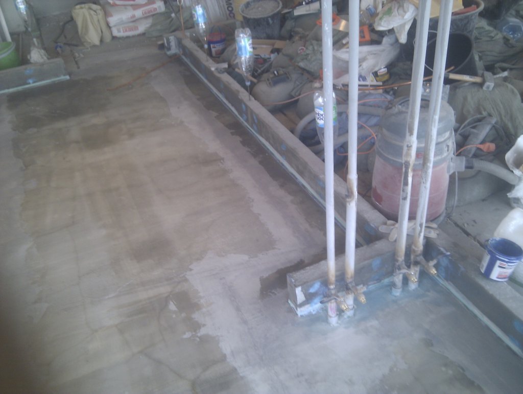

Дальше начинаю делать черновую стяжку для выравнивания пола. Высота скачет до +70мм. Решено сделать из полистеролбетона плотностью в районе 300-400 кг на кубометр с ЦПС по верху. Такое решение потому что полистеролбетон просто легче в работе и небольшая масса почти не дает излишней нагрузки на перекрытие, а точечных нагрузок по шумостопом не будет (к тому же пенопласт у меня халявный получился). Еще можно было нанять людей с пенобетоном, но я что то не нашел контор (а нужно специально оборудование ) которые возьмутся за сие дело. Про керамзит я почему то и не думал.

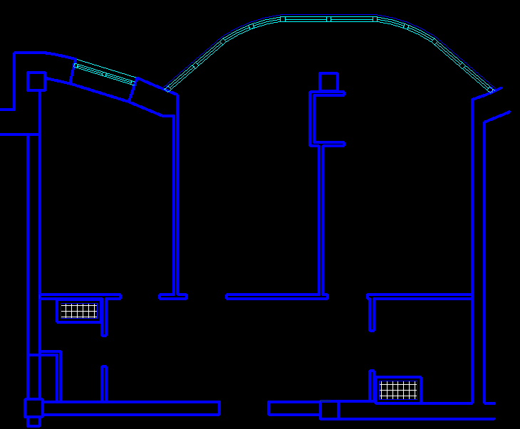

План квартиры

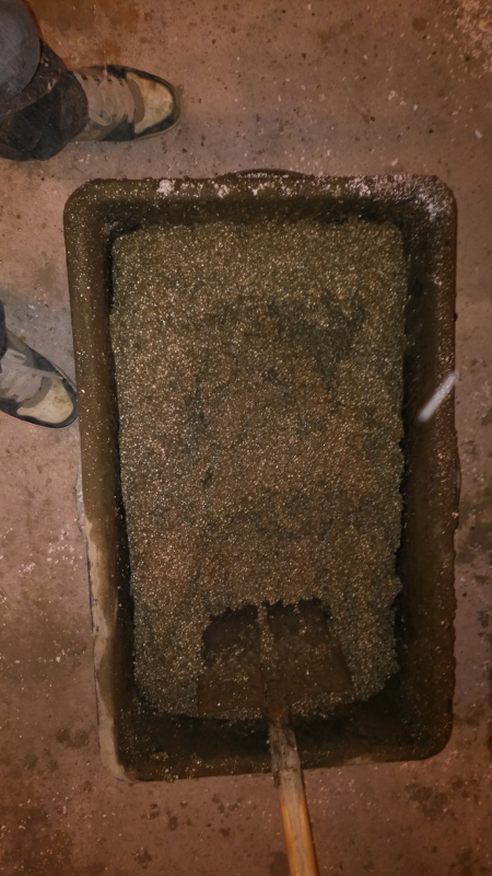

Немного о полистеролбетоне.
Сие есть обычная ЦПС с наполнением шариками пенопласта. (хотя иногда делают и без песка, просто пенопласт с цементом).
В бетономешалке гравитационной делать такой раствор несколько затруднительно потому что
1. Шарики плохо промешиваются (всплывают)
2. Объем в корыте можно получить больше
Опытным путем я подобрал такой рецепт

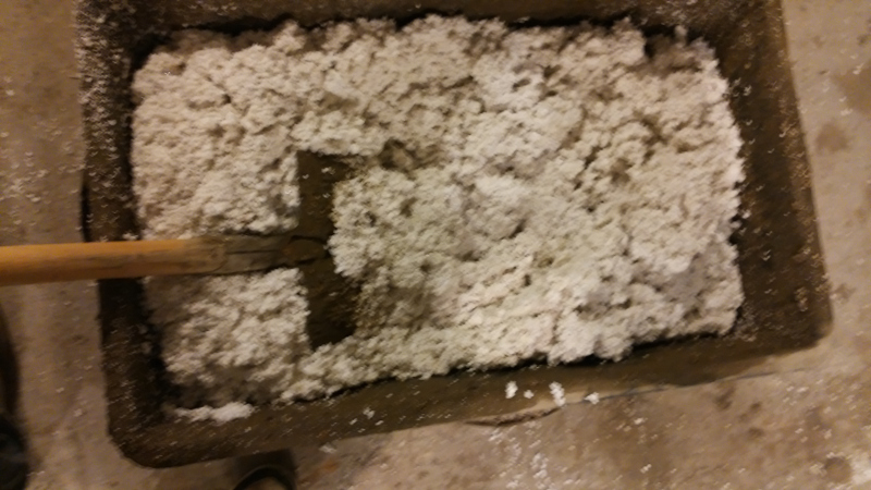

63 (3 ведра по 12 + 3 ведра по 9) литра шариков насыпаю в корыто 90 литров и поливаю водой (литров 6-8).
В воду предварительно добавляю и размешиваю пластификатор (Сика карбоксилатный) и моющего средства. Примерно 25гр + 40 гр.
Потом не торопясь лопатой мешаю так что бы весь пенопласт стал влажным.
Мокрый пенопласт
Добавки нужны что бы пенопласт смачивался, чистая вода не очень хорошо смачивает легкие шарики.
Потом приступаю к ЦПС. Воды беру примерно 9 литров с 25 гр пластификатора. Насыпаю примерно 6 литров цемента. Все размешиваю, потом понемногу добавляю песка постоянно размешивая дрелью. (сразу песок весь сыпать нельзя, не размешать будет). В итоге добавляю 24 литра песка.
Потом высыпаю 4 литра цемента в корыто со смоченным пенопластом и лопатой размешиваю, что бы весь цемент прилип к смоченным шарикам.
Размешал с сухим цемнтом
Вываливаю ЦПС в корыто и еще раз все перемешиваю до однородной массы.
Готовый раствор

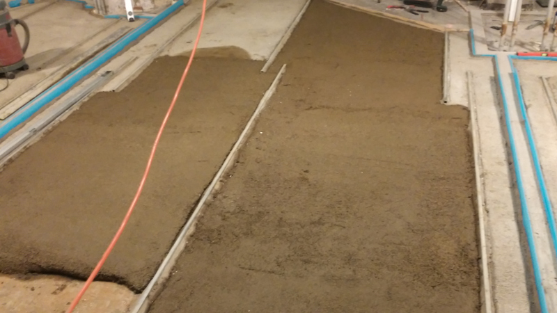

Тут важно не перелить воды и не перемудрить с пластичностью (мои цифры взяты для определенного песка который есть у меня с определенной влажностью, с другим песком они могут получиться другими). Если состав будет слишком пластичным или слишком много воды будет то можно получить нехороший эффект со всплыванием шариков пенопласта. И если уж бухнуть больше воды то в замес с ЦПС, потому как слишком сухой замес с ЦПС упадет камнем на дно корыта и долго и нудно надо будет его перемешивать с полистеролом.

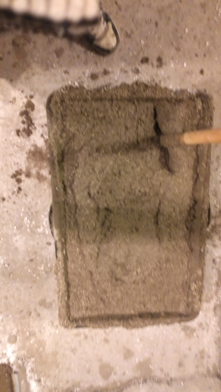

Далее ничего волшебного, вываливаем и ровняем правилом. Я ровняю миллиметров на 10 ниже уровня направляющих, что бы потом только на ЦПС сделать топпинг ровный (с полистором ровную поверхность получить затруднительно).
Уложил
В результате черновая выравнивающая стяжка получится весьма легкой и не будет создавать лишнюю нагрузку на перекрытие.
Данный состав очень легкий и не прочный. Недельный он разрушается если на пятках покрутиться, поэтому применять его на основную стяжку или что то требующее прочности нельзя.
В данном случае же самое то, под ЦПС топпингом и Шумостопом, он не разрушится.

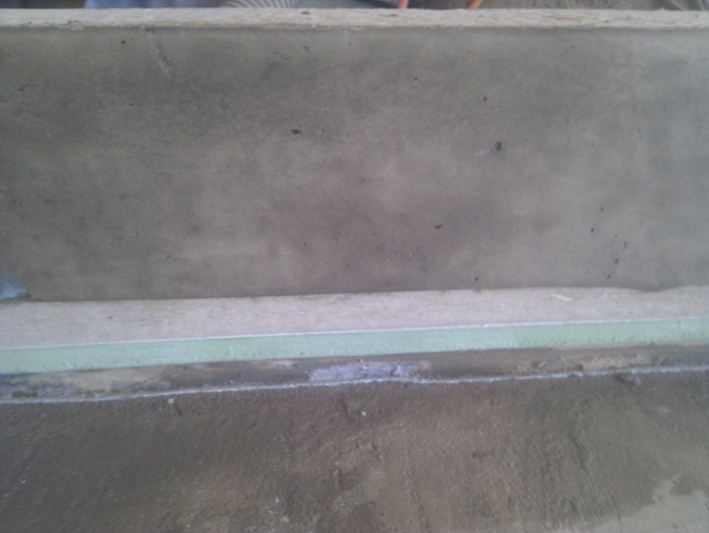

Про основание под стены.
Выставил опалубку (делал из фанеры, но надо было лучше из доски сырой. Фанера сволочь гнется и долго и нудно ее выпрямлять пришлось).
Уже писал еще раз отмечу, что толщина перегородки будет 85 мм, я основание первое сделал тоже 85 мм, а надо было 100.
Долго и нудно крепил арматуру композитную 4мм, 4 нитки. Она гнется и играет. С железной проще, но ее привезти на квартиру сложнее.
Заливал раствором на отсеве, целился на B25, надеюсь получился не хуже B15.
При заливании выставил уровень шурупами через каждые 500мм, по ним старался сделать ровно. Шурупы выкрутил через 3 часа.

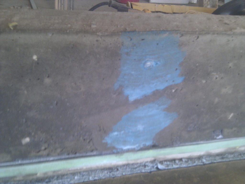

После высыхания (4 недели) обработал Плитонит Суперконтакт и залил Плитонит ГР3 примерно 4-5 мм (ушел мешок).
Когда отдирал опалубку, то даже приподнял конструкцию, не сломалась.
В некоторых местах Плитонит прилип к фанере так что откололись края, пришлось ремонтировать. Опять таки к теме того что надо было делать 100 мм шириной.
В итоге ровная горизонтальная поверхность под силомер готова.

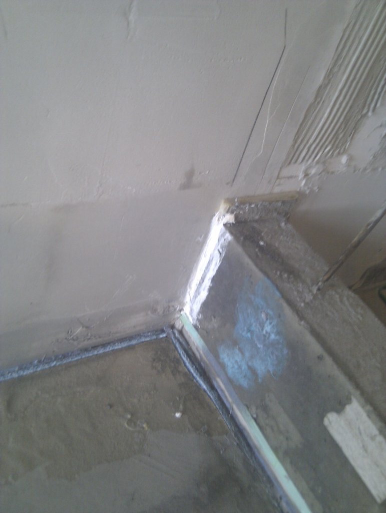

Тут после укладки черновой стяжки обнаружил перепады 1-2 кое где где (по углам) до 4 мм
Насколько это критично для Шумостопа ?
evgsurf
Сообщения: 141
Re: Один ремонт онлайн
Сообщение Наталья Ширгина » Вт дек 16, 2014 12:57 pm
Добрый день, большое спасибо за подробное освещение Вашего ремонта. Если перепады по полу достаточно гладкие, то они не окажут негативного эффекта при укладке плит Шумостоп. Важно, чтобы толщина стяжки над Шумостопом была не менее 60 мм в самом тонком месте и стяжка должна быть обязательно армированная.

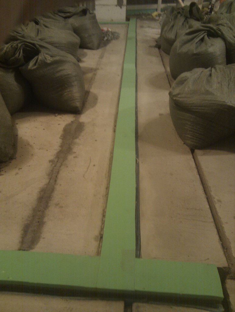

Пришли материалы с акустика.

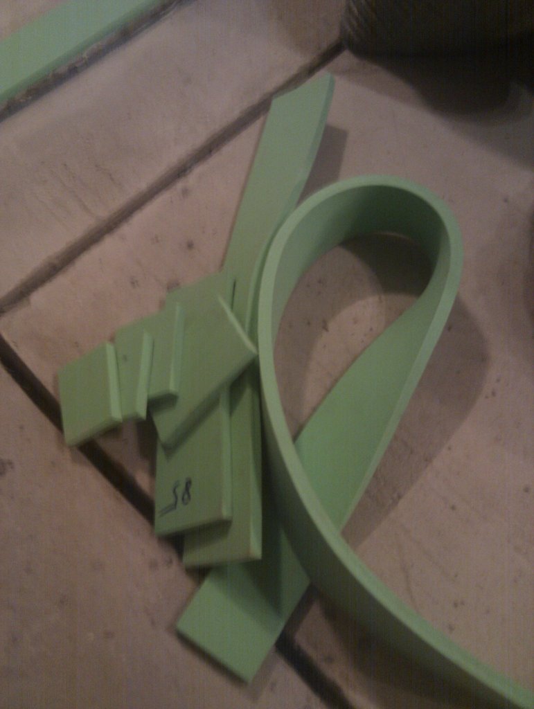

Порезал силомер на полоски.
Надо сказать не тривиальная задача, ножи тупятся на раз, в смысле вообще после отрезки одной полосы его еще можно считать острым но хорошо резать силомер уже нет возможности. Извел кассету строительных ножей.
Хотел наклеить силомер на клей уран, но видимо в связи с засилием хенкеля, в Питере купить трудно. В ближайшей сети купил момента полиуретанового и момента универсального.
Гладкую сторону силомера мазал полиуретановым моментом, бетон универсальным, подсохло, уложил, прижал, ок.
evgsurf
Сообщения: 141
Сообщение evgsurf » Чт фев 26, 2015 9:04 am
При приклеивании обнаружился эффект удлинения/растягивания в районе 1%. Поэтому несмотря на резку в размер, получилось вот так
пока клеил, познал дзен (состав клея позволяет) и потом долго отпаивался молоком
В местах где стана будет примыкать к капитальным стенам приклеил 2 слоя ленты вибростек на вибросил.
Потом надо будет заклеить алюминиевым скотчем, что бы раствор второго слоя фундамента не пропитал вибростек.
Силомер дорогой, посему все точно считал, почти ничего не осталось

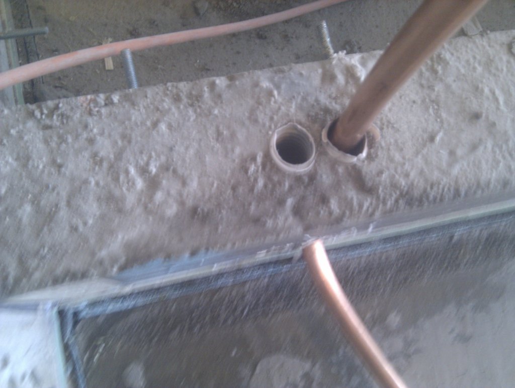

Сделан фундамент для стен на силомере.
Бетон на щебне 5-20, 85х150 мм с армированием 6кой в 4 нитки
Так же зашпаклевал все неровности от маячков черновой стяжкии и покрыл грунтом (что бы не пылило)
В местах примыкания к внешним стенам, ленту подрезал и замазал герметиком

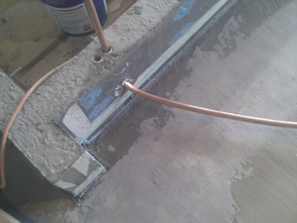

При заливке, заложил гофры для кабеля теплого пола (ну и датчика температуры)
Для датчика в гофру пустил трубу медную отожженную D15
Ёёё если бы я знал что она по курсу сейчас так подорожает! |заложил бы гофру толще, что бы стандартный канал для датчика пихнуть можно было.
Места где торчат срезанные шпилькии (стяжки в конструкции опалубки) замазал латексным грунтум, чтоб не ржавело

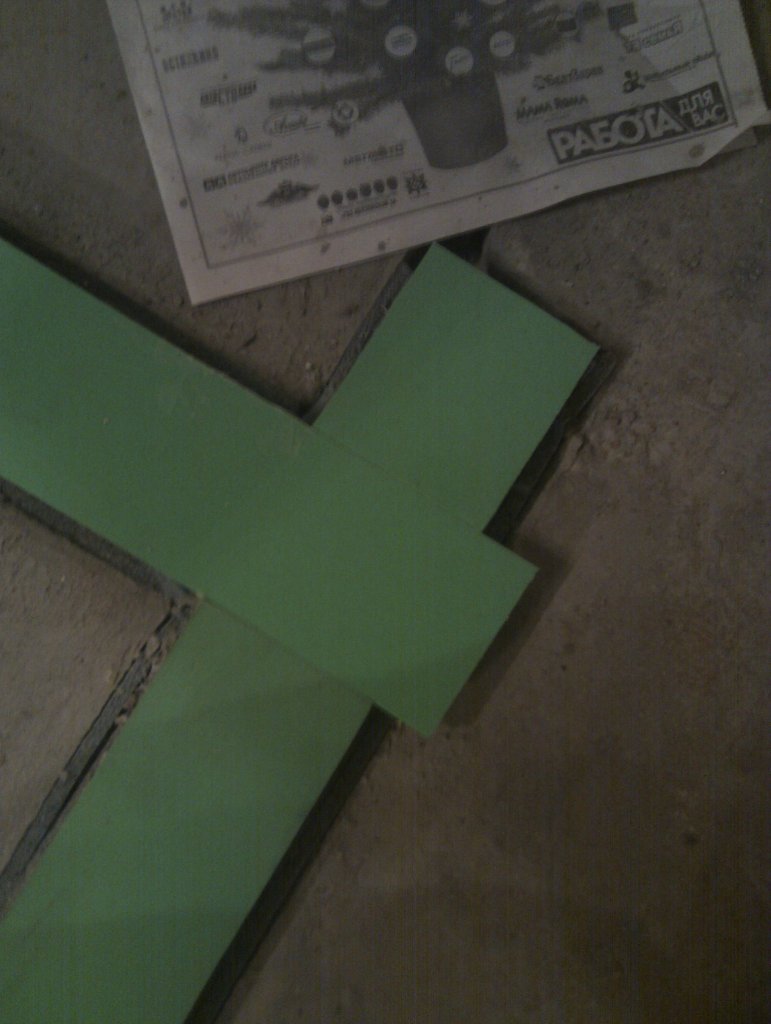

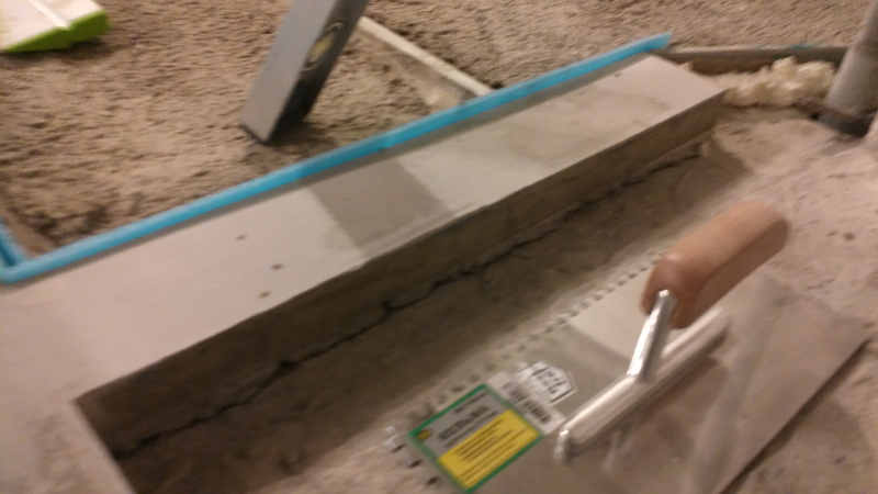

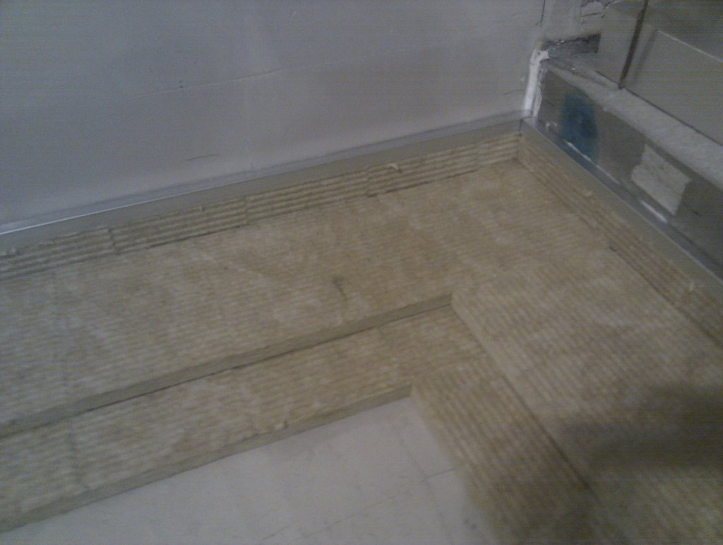

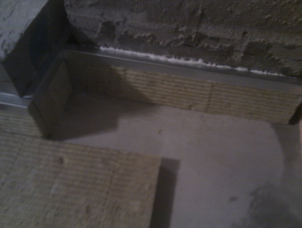

отбил по периметру уровень и приклеил на него профиль 20ку
отбивал 95 мм
20+20 шумастоп +55 стяжка. (учитывая усадку шумастопа + выравнивающий слой получится 60 мм)
Стяжку буду делать из бетона на щебне, посему она будет тяжелее и крепче чем на ЦПС.

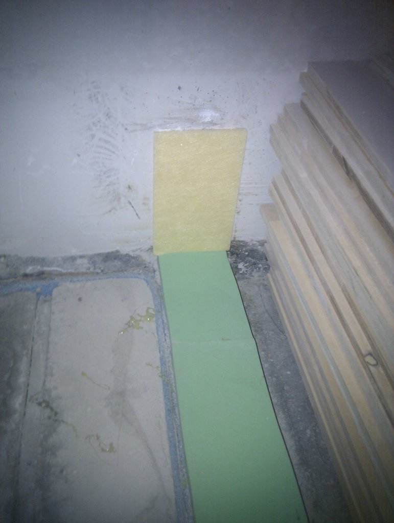

Беру полосу К2 и отрезаю от нее 85мм и вставляю в профиль по периметру
Далее укладываю целые полосу шумастопа по периметру, а оставшуюся резаную часть сверху

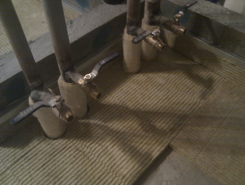

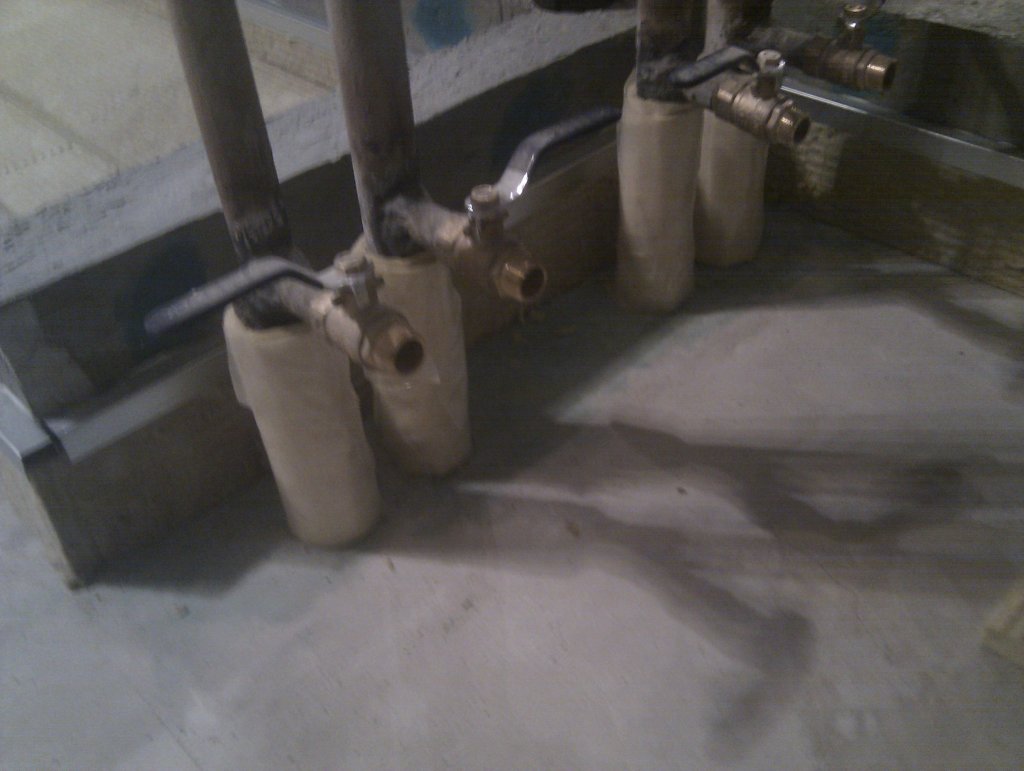

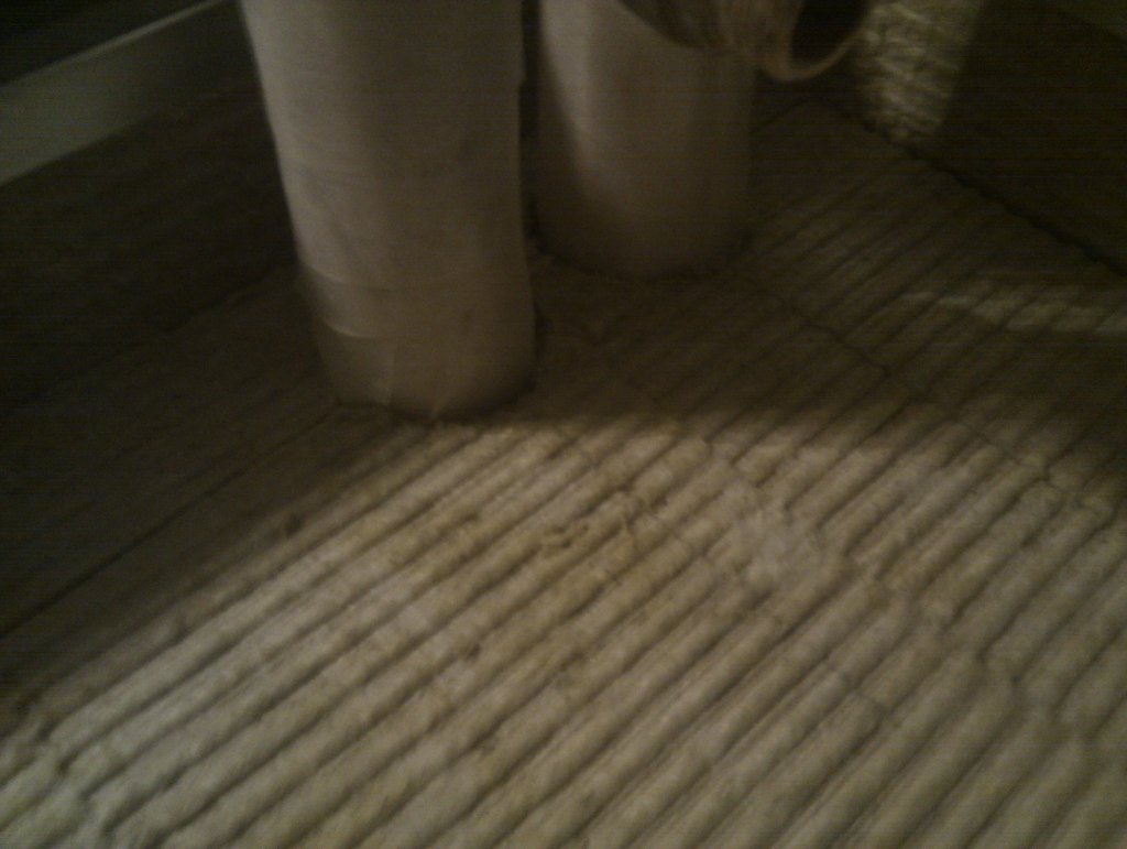

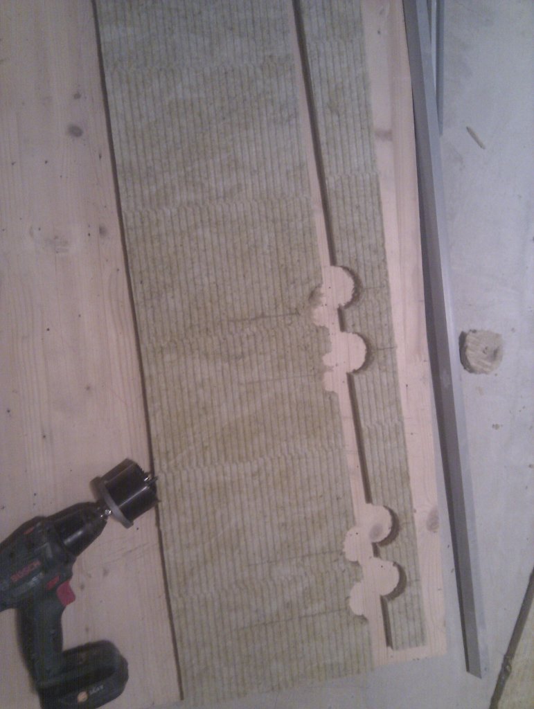

Трубы обмотал лентой в несколько слоев и замотал сверху скотчем

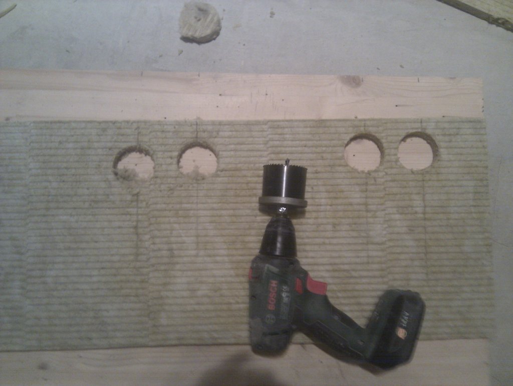

Насколько могу прикидываю размеры труб и сверлю коронкой отверстия под них, и разрезаю лист надвое
Получается вот так
щели заделываю обрезками и второй слой так же, но только линия разреза в перпендикуляре первому слою

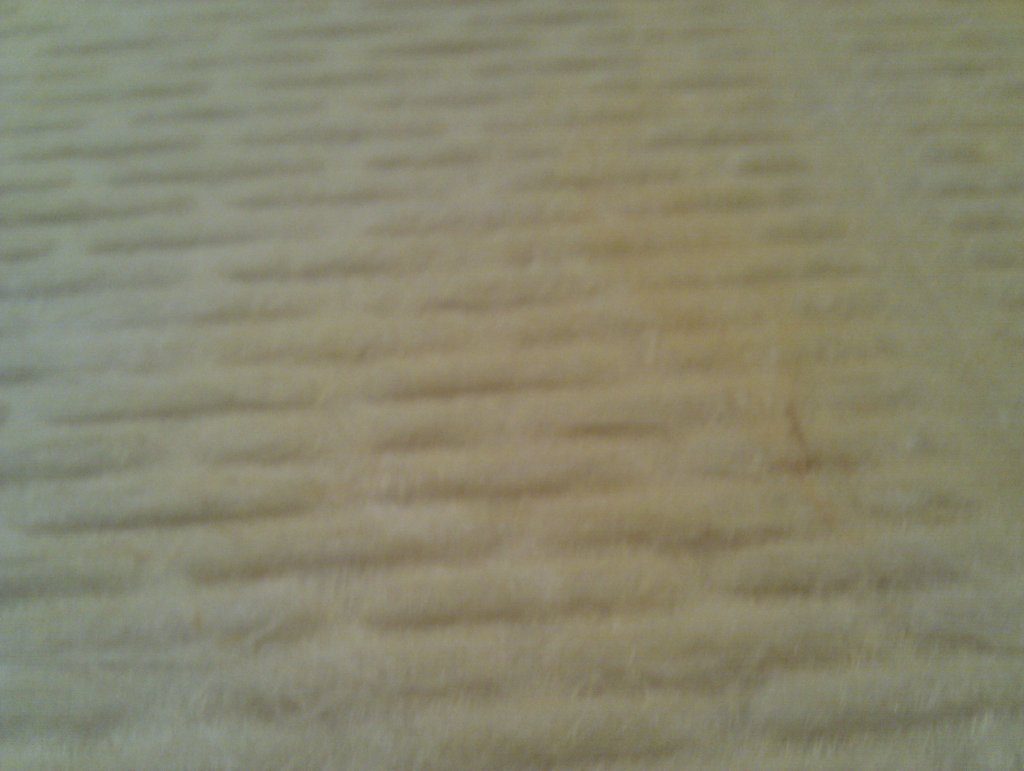

Качество Шумастоп К2
Приятно работать, хорошая геометрия и плотность, легко режется.
Не избавляет от респиратора и прорезиненных перчаток (и все равно часотка есть небольшая)
Есть небольшие косячки, считаю незначительными и допустимыми

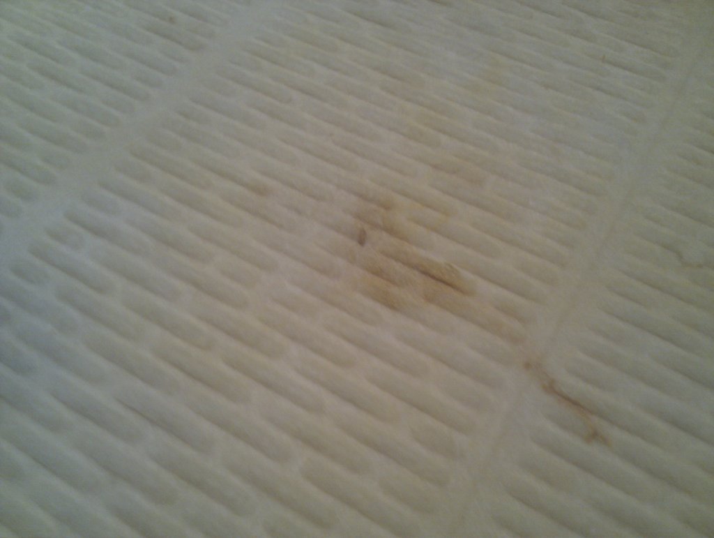

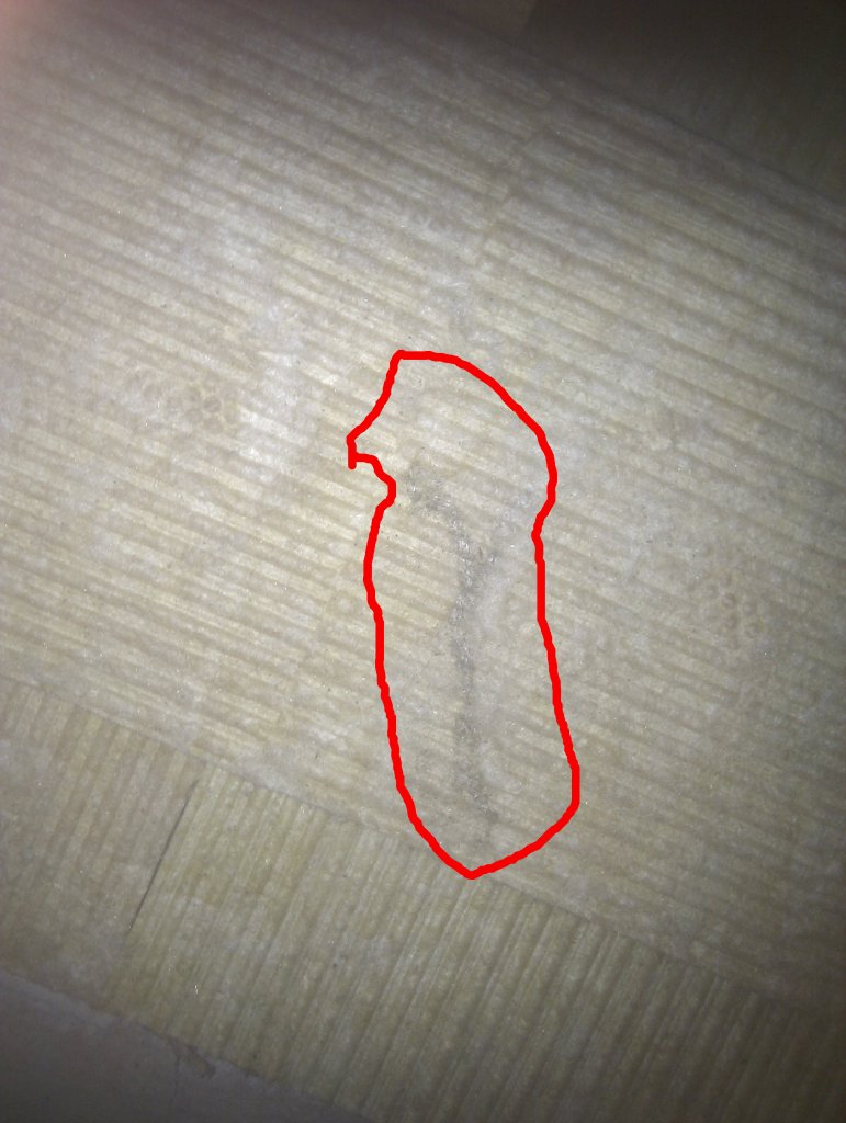

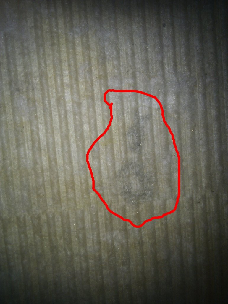

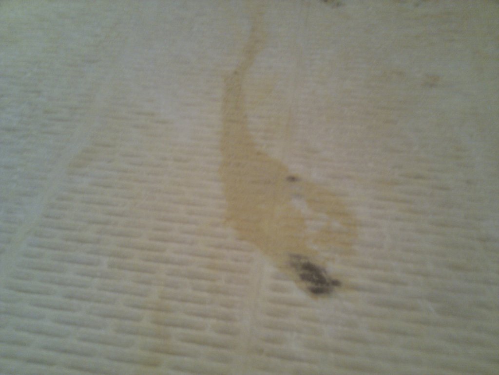

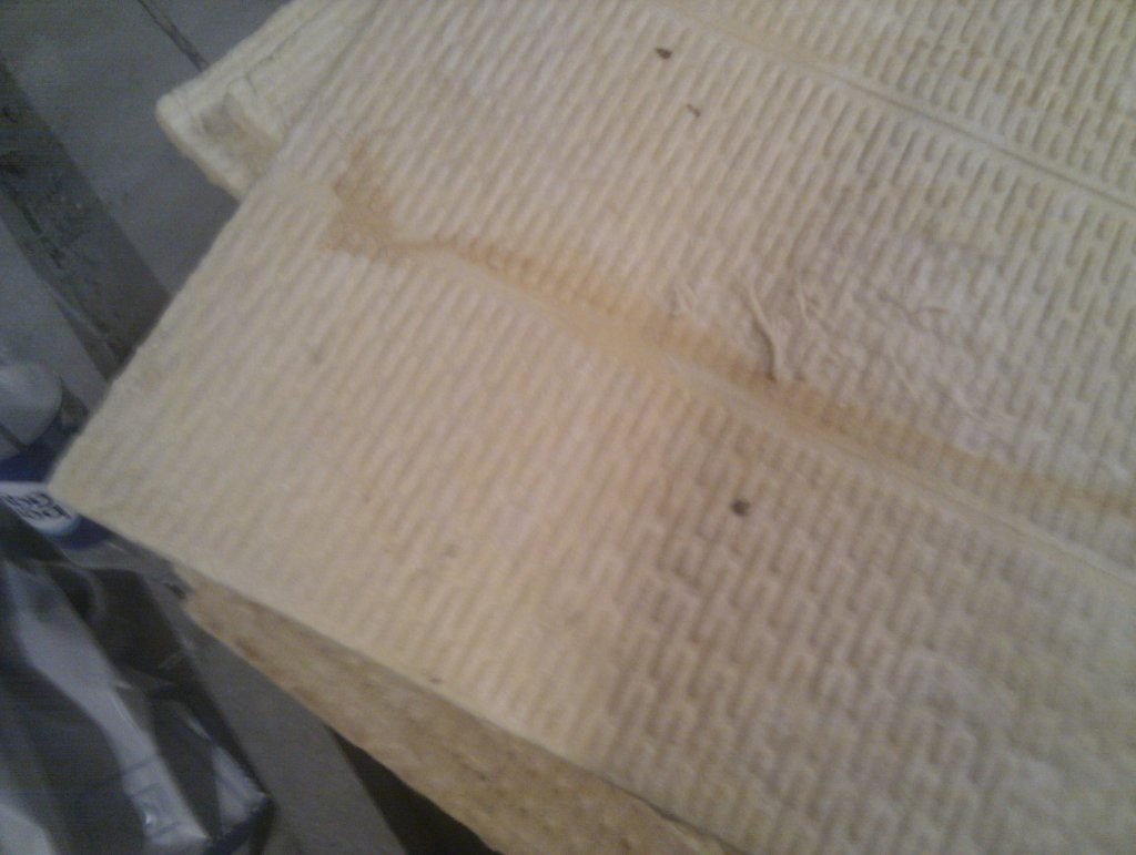

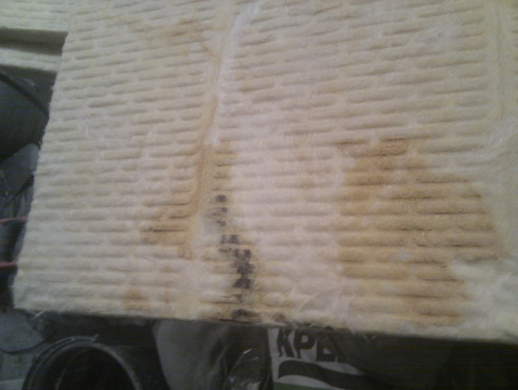

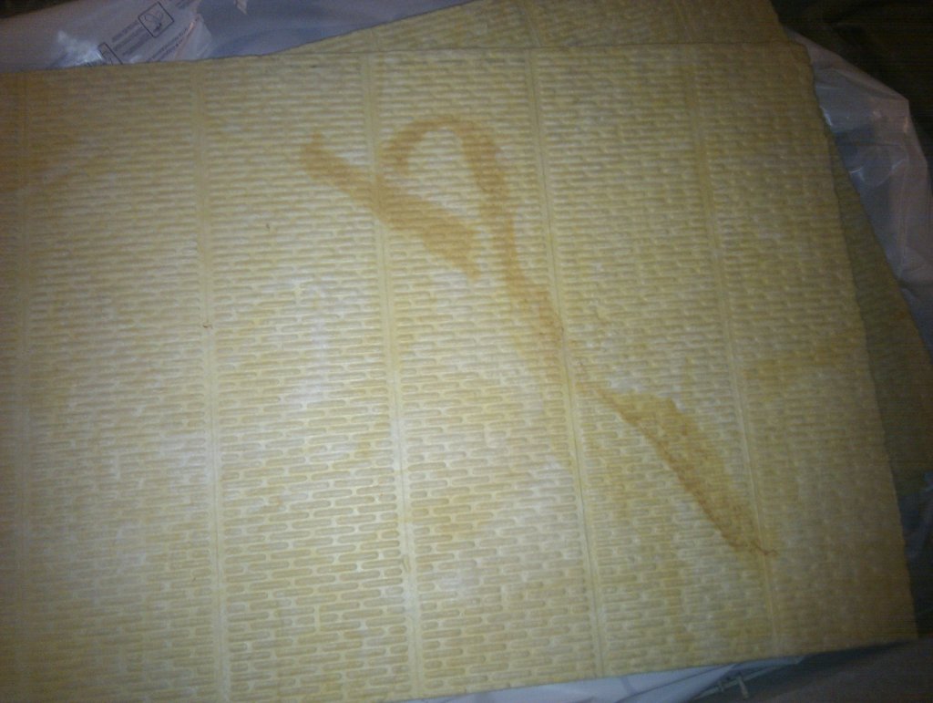

И п...ц с URSA
Вскрыл упаковку (не много не мало 18 квадратов в одной)
По мне так брак 100%
Куча "пропеченных" свалявшихся кусков. Но это еще не так страшно.
Вопрос в том что все плиты без исключение залиты клеем.
О какой к черту экологии здесь может идти речь вообще.
Выкину или подарю кому нить :(
Тут вот более менее видно залив клеем, а так он составлет 60-70% поверхности у всех плит.

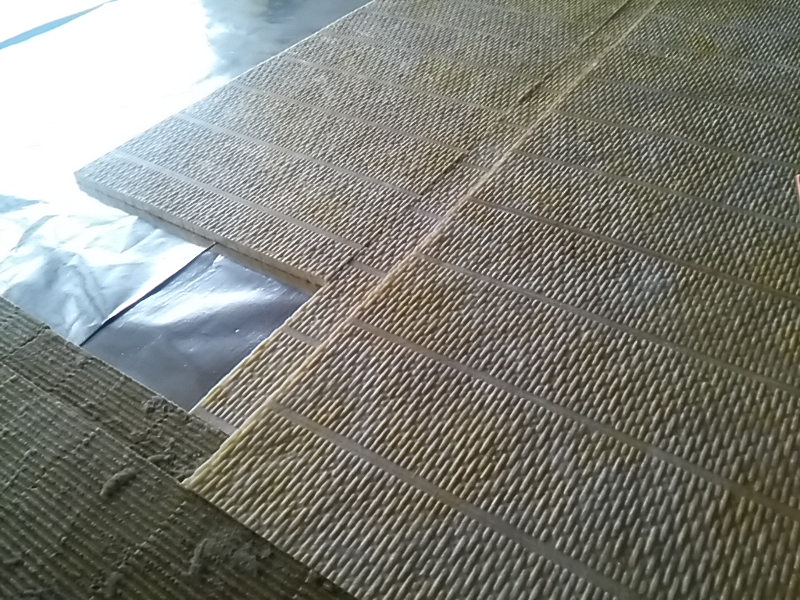

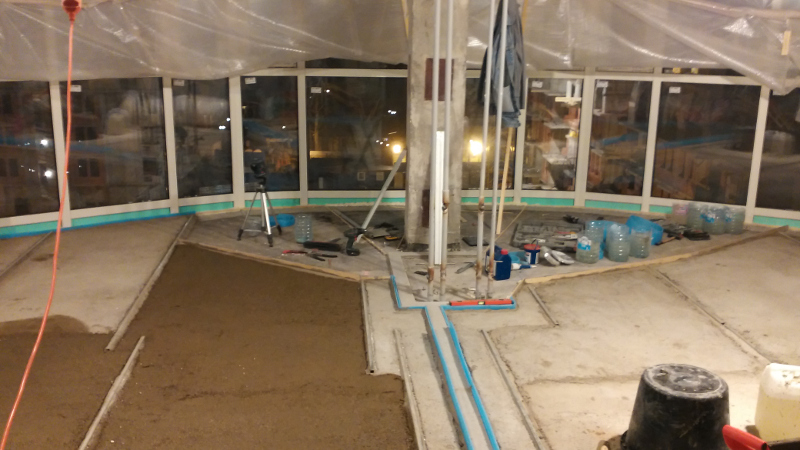

Сообщение evgsurf » Вт мар 10, 2015 9:40 am

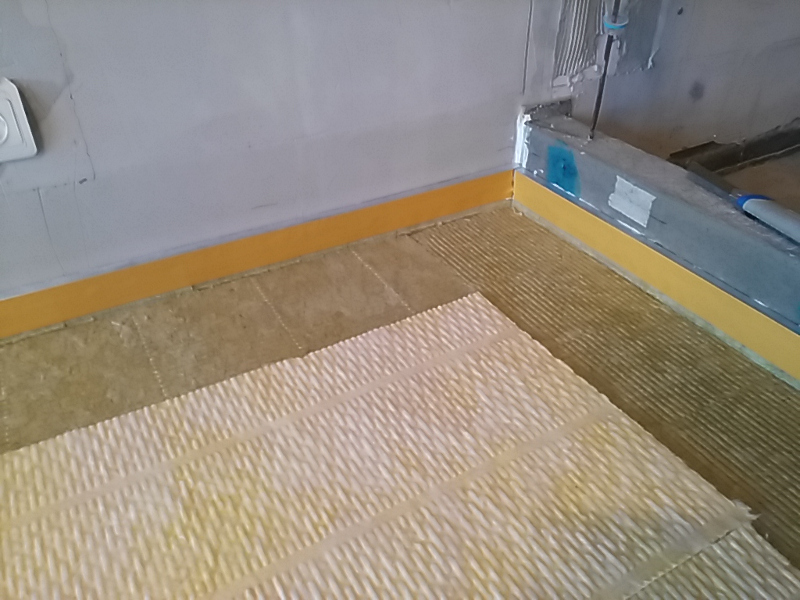

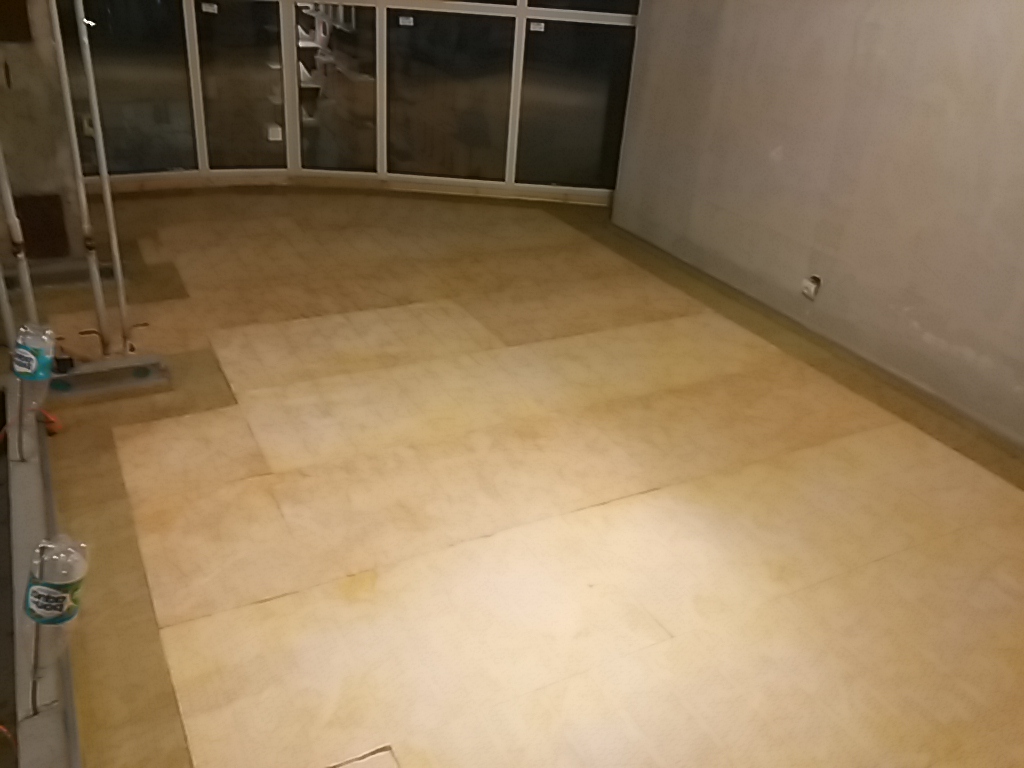

Получил Шумастоп С2. Конечно гораздо лучше чем URSA, но я бы не сказал что прямо вау :faq:. На мой взгляд К2 лучшего качества. Следу клея тоже есть и разные плиты отличаются от по цвету.
Ну вообщем поехал дальше
Лепота :)
80% времени потрачено но монтаж в районе криволинейности, с квадратными помещениями, я думаю, куда как проще.

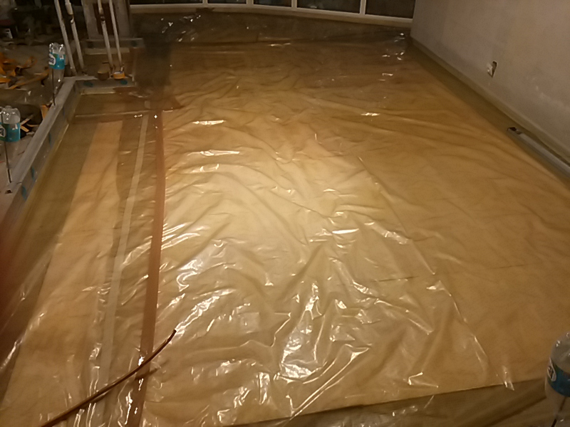

Купил для крепления пленки двусторонний скотч в окее, оказалась афигенная штука, дешево сердито и удобно. :super:
Выклеивал скотч по периметру, к профилю, а к нему клеил пленку и подрезал заподлицо.
Как то я забыл сфоткать второй слой пленки, она армированная. Делал аналогичной первому слою.

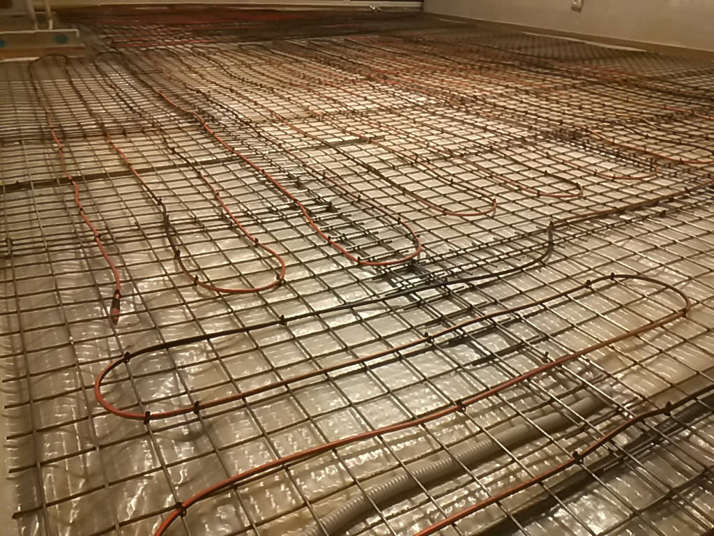

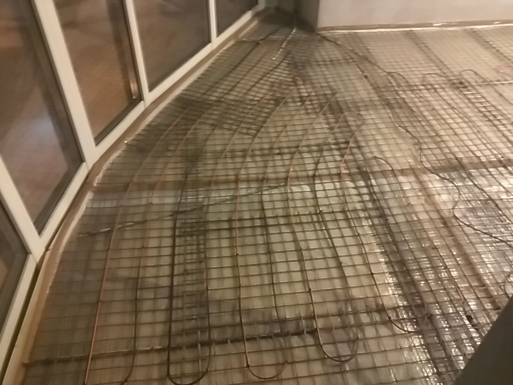

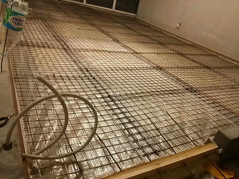

А вот с сеткой вышел АПОЖ. :ogo:
Сетка которую петровчи привез, кривая. При первоначальной укладке (что называется из коробки) топорщилась выше уровня ... :(
Пришлось отменить вызов помощника на заливку и все переделывать.
По факту минус еще трудодень, на выпрямление руками. Пришлось ее даже раполовинить. Целую карту выпрямить очень сложно до приемлемого уровня.
Уф, все уложил связал проволокой.
Тут видны штыри из арматуры 6,5 которые будут связывать разные плиты, чтоб по уровню относительно друг друга не гуляли
От медной трубы для датчика температуры, решил отказаться и вставил штатную гофру.
Дальше кабель обогрева и вперед заливка...

Выложил кабель теплого пола. Ох, как же все кривизна усложняет. Воистину 90 градусов, святой угол!
