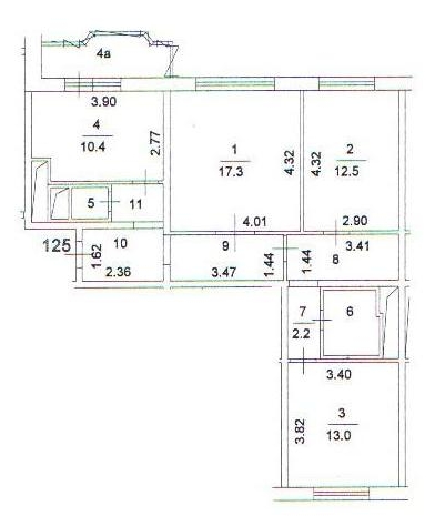

Есть несколько вопросов по шумоизоляции в квартире. Дом серии И-155мм. Мы пока не знаем, насколько хорошо там с шумоизоляцией, потому что только приобрели эту квартиру, и собираемся делать ремонт. Полы нужно выравнивать (разница по высоте 3-4 см в разных местах квартиры), стены тоже будут выравнивать.

2. Жена хочет делать спальню в комнате, к которой примыкает ванная. См. план (самая нижняя на картинке комната). Мне кажется, что шум воды, проходящей через смеситель, будет хорошо слышен в этой комнате. Кроме того, мастер, который осматривал квартиру на предмет ремонта, обнаружил кривизну стены около 3-4 см по вертикали, и предлагает выровнять её гипсокартоном. Есть ли смысл построить каркасную перегородку, и таким образом заодно и шумоизолировать эту стену между ванной и комнатой? Или сделать шумоизоляцию со стороны ванной (так как там всё равно будут всё ломать)?

1. Определенно стоит, поскольку у вас в квартире будут присутствовать шумы ударного типа (преде всего, топот детей). Чтобы исключить все недочеты, перечисленные вашим строителем, необходимо придерживаться технологии устройства плавающего пола: поверхность пола необходимо выровнять перед устройством звукоизоляционной конструкции, в качестве упругого слоя рекомендуется применить плиты ШУМОСТОП толщиной 20 мм, которые заводятся на стены, стяжка по плитам ШУМОСТОП выполняется из цементно-песчаного раствора толщиной не менее 60 мм, стяжка армируется металлической сеткой с размером ячейки 50х50 мм и диаметром прутка 4 мм. Подробнее об устройстве плавающего звукоизоляционного пола можно посмотреть здесь: http://www.acoustic.ru/data/pdf/install_shumostop.pdf
2. Думаю, что есть смысл, тем более вы планируете выравнивать стену при помощи каркаса и гипсокартона. Каркасная облицовка стены должна собираться на независимом каркасе из профилей ПС50/50 и ПН50/40 (каркас крепится только к полу и потолку, с зазором от стены). Внутреннее пространство каркаса заполняется звукопоглощающими плитами ШУМАНЕТ-ЭКО толщиной 50 мм, далее каркас обшивается двойным слоем гипсоволокнистых листов толщиной по 9,5 мм и финишным слоем гипсокартона толщиной 12,5 мм. В местах примыкания торцевых частей конструкции звукоизоляционной облицовки к полу, потолку и боковым стенам применяется прокладка из материала ВИБРОСТЕК-М в 2 слоя и герметик ВИБРОСИЛ.
