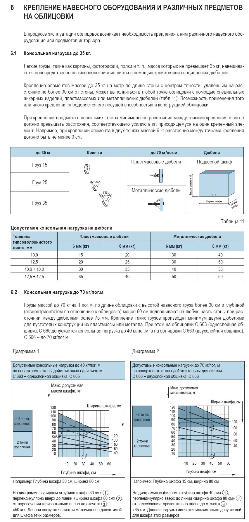

Для закрепления вашего телевизора необходимо минимум 2 точки крепления с использованием пластикового или металлического дюбеля для полых конструкций. Например можно применить винты Молли диаметром 6мм или 8мм. При креплении на 2 винта Молли расстояние между ними должно быть не менее 25см.
Как определить способ крепления на листы ГВЛВ можете прочитать на прикрепленном рис. Допустимая нагрузка на листы ГВЛВ.
