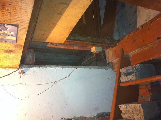

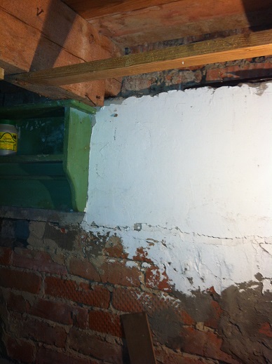

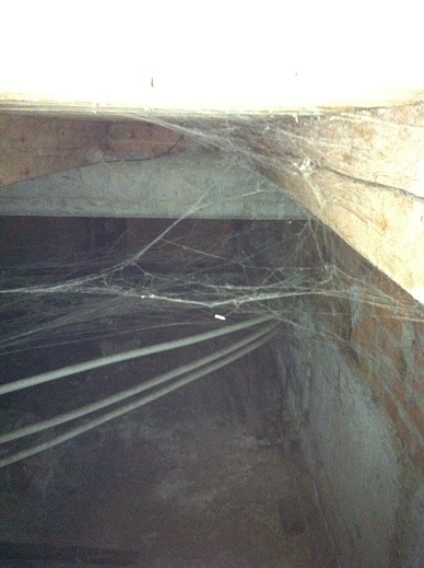

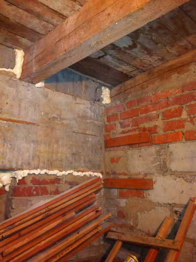

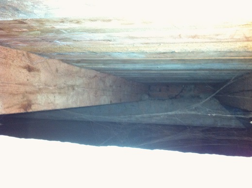

Сообщение konzya » Сб мар 01, 2014 11:58 am
Пол я еще не вскрывал, но у меня есть подпольный подвал. Я сделал фотографии.

Re: Комната в комнате
Сообщение Александр Фадеев » Вт мар 04, 2014 8:18 am
Из описания и фото до конца не ясно есть ли общие балки для помещений Вашей квартиры и соседней?
