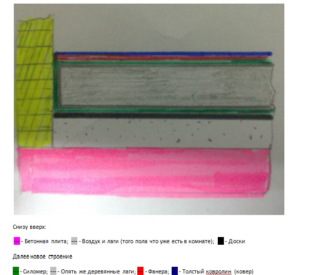

Сообщение DeadMan » Пт дек 06, 2013 5:26 pm
В городе Улан-Удэ нет улицы Новокузнецкой))) Вот таку чудную щтуку придумал. Нарисовал вот, типо в разрезе вид сбоку
Потолки высокие могу съесть спокойно 15 см от пола.
Насколько будет эффективно? Мне немного нужно снизить уровень проникновений. Сколько дБ может погасить такая конструкция?

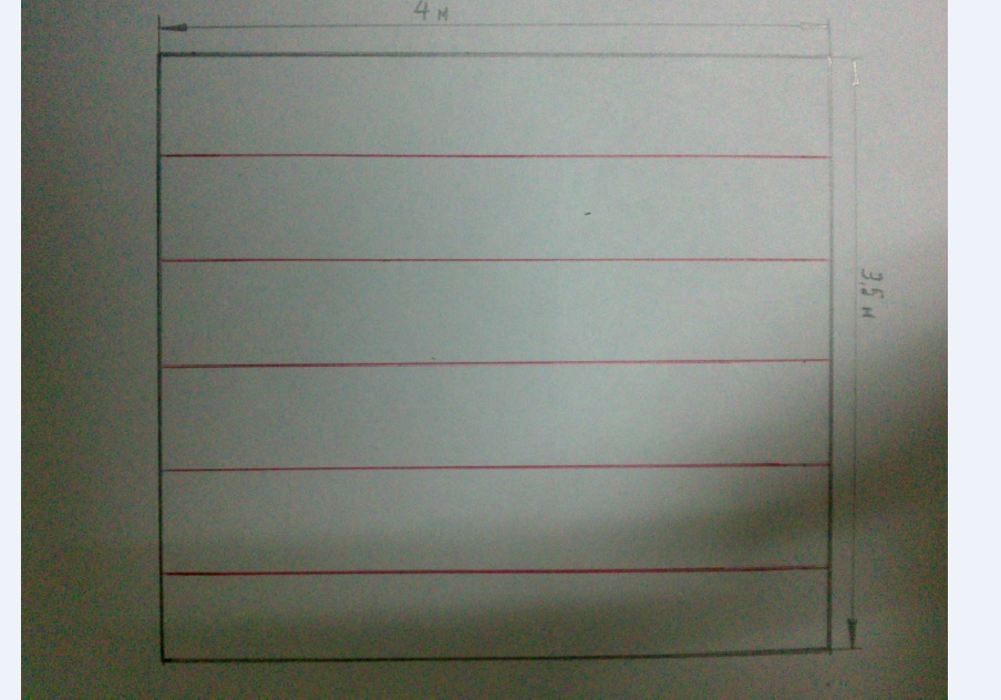

Сообщение DeadMan » Пт дек 06, 2013 5:37 pm
Вот вид комнаты сверху. Красные линии это лаги

Сообщение Андрей Нечаев » Вс дек 08, 2013 8:21 pm
Добрый вечер. Конструкция плавающего пола на лагах с применением силомера имеет индекс дополнительной звукоизоляции порядка 10 дБ. Реальное увеличение звукоизоляции к сожалению будет значительно скромнее из-за косвенного проникновения шума по стенам. Я думаю получите реально в районе 4-5 дБ. По поводу схемы плавающего пола, внутреннее пространство между лагами надо заполнить звукопоглощающим материалом Шуманет-Эко.

Сообщение DeadMan » Пн дек 09, 2013 9:47 am
Да да забыл указать, что внутреннее пространство между лагами надо заполнить звукопоглощающим материалом)) Сколько примерно Дб убьет такая конструкция с плитами Шуманет-Эко?

Сообщение Андрей Нечаев » Пн дек 09, 2013 12:30 pm
Значения дополнительнйо звукоизоляции, указанные мной ранее, с учетом закладки звукопоглощающей плиты Шуманет.
