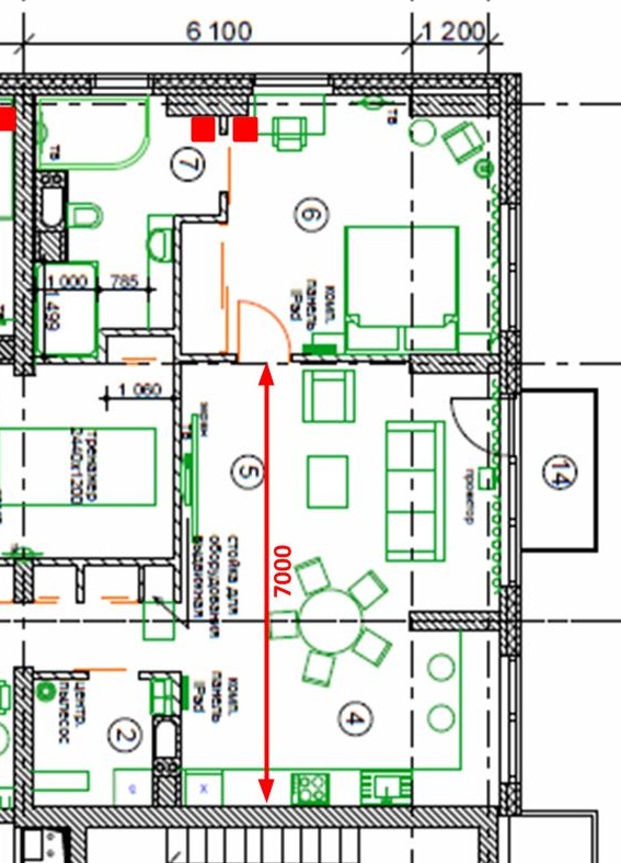

4. Планирую домашний кинотеатр в одной из комнат (на рисунке; толстые - это "несущие" конструкции, тонкие - возводимые пеноблоковые перегородки). Сложность в том, что зал будет совмещен с кухней. Хочется хорошую акустику, чтобы 3D c THX смотреть и всеми делами. Как бы сделать, чтобы а) соседи каждый раз милицию не вызывали; б) комната все-таки адекватно реагировала на дорогую акустику; в) ну, понятно, по максимуму все-таки площадь/объем сохранить.

Кстати, по проблеме 4), радует то, что изолировать от звуков домашнего кинотеатра нужно только соседей снизу и сверху. Через стены границ нет.
