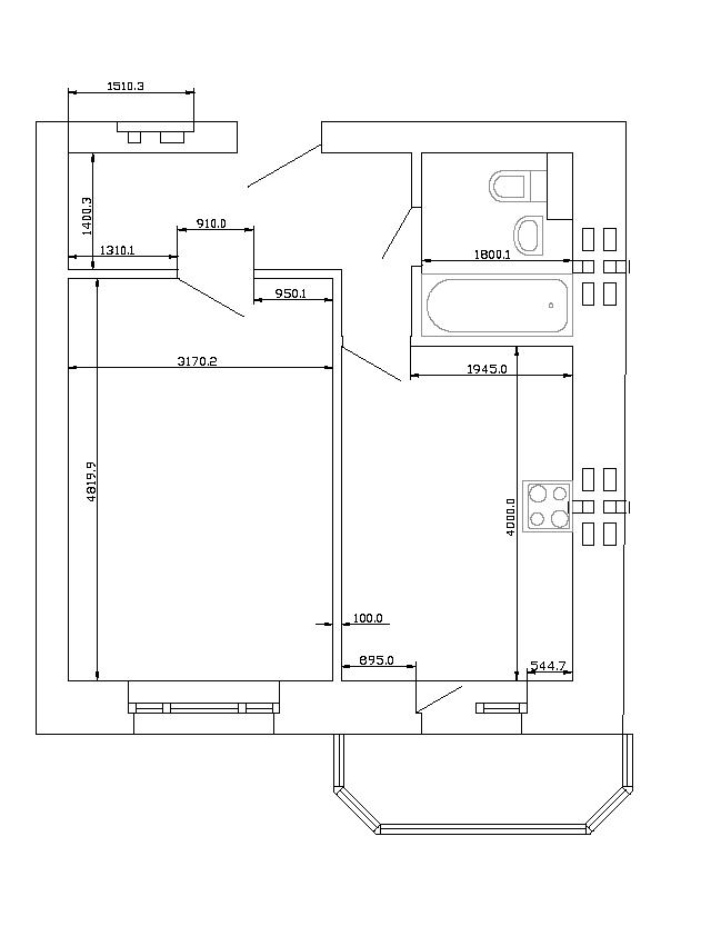

Купил квартиру в новом доме.
Перекрытия: сборные железобетонные многопустотные панели.
Стены наружние: из керамических поризованных камней, толщиной 640 мм.
Стены внутренние: из керамического полнотелого кирпича, толщиной 380 мм.
Перегородки: из пеноблоков, толщиной 125 мм.
Сделана стяжка и штукатурка стен.
Хочу сделать звукоизоляцию жилой комнаты от соседей. Кухню, ванную и
коридор звукоизолировать не собираюсь.
Подскажите, пожалуйста, самый экономичный способ звукоизоляции. Нужно
ли звукоизолировать весь пол и потолок или достаточно только в жилой
комнате?
Нужно ли делать звукоизоляцию по перегородке или достаточно только стену от соседей и стену, выходящую на улицу?
Требование -- чтобы не слышно было соседей, когда я нахожусь в жилой
комнате и чтобы соседи не слышали, когда я включаю музыку, находясь в
жилой комнате.
И ещё. Есть ли разница линолеум я буду стелить или ламинат? Вообще
хочу линолеум во всей квартире.
Чертёж прилагаю.

Сообщение Виталий Роденков » Ср мар 28, 2012 1:19 pm
Типовым способом звукоизоляции помещения для прослушивания музыки является устройство "комнаты в комнате", т.е. полная звукоизоляция помещения, что необходимо для исключения косвенной передачи шума.
1. Звукоизоляция пола – устройство конструкции «плавающего» пола, которая представляет собой бетонную стяжку из пескобетона М300 толщиной 70 мм поверх 2-х слоев плит Шумостоп-С2 (К2). Такой пол достаточно сделать только в изолируемом помещении. В остальных помещениях достаточно уложить материал Шуманет-100 для обеспечения требований СНИП "Защита от шума".
2. Звукоизоляция потолка - ЗИПС-Синема толщиной 133мм.
3. Звукоизоляция стен - необходимо применить каркасную облицовку из 2-х слоев (ГВЛ12,5мм + ГКЛ12,5мм) на независимом каркасе из профилей ПС500/50 с зазором от стены 10 мм. Общая толщина конструкции 85мм. Во внутреннюю полость конструкции укладывается материал Шуманет-БМ (СК или ЭКО).
4. Желательно установить вторую нитку остекления в звукоизоляционную облицовку стены, это существенно увеличит эффективность. На это не все готовы пойти, т.к. теряется подоконник.

Сообщение Игорь26 » Пт мар 30, 2012 2:36 pm
Наталья Ширгина писал(а):4. На ЗИПС-Вектор допускается вешать лишь небольшую дополнительную нагрузку, не более 5 кг на узел крепления. Для каркасной облицовки требования значительно менее жесткие, в месте закрепления нагрузки в каркасной облицовке можно сделать закладную из листа фанеры и крепиться к ней. Для крепления лучше использовать винт "Молли".
Спасибо Наталья.
С полом, потолком, стеной теперь всё понятно.
Остаётся одна перегородка.
Я думаю на межкомнатную перегородку, ту что выделена красным изолировать всё-же ЗИПС-Вектором. Эта перегородка между жилой комнатой и кухней. Всё же не так сильно будет там идти воздушный шум. Да и сокращение расстояния именно от этой перегородки для меня критично. Могу позволить себе лишь 5 см толщину звукоизоляции на этой перегородке.
Вешать я собираюсь плазменную панель на эту стену. И вот, в связи с этим вопросы.
1) Как можно повесить плазменную панель весом 15 кг на ЗИПС-Вектор? Может предусмотреть дополнительные крепёжные элементы?
2) А можно ли сделать, так сказать, облегченную каркасную систему изоляции этой стены?

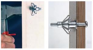

Сообщение Виталий Роденков » Пн апр 02, 2012 2:02 pm
Как правило телевизоры закрепляются к стене при помощи специальных кронштейнов, которые бывают разные:
1.не поворотные - с минимальным моментом, т.к. телевизор закрепляется вплотную к стене, при массе телевизора 15кг достаточно закрепить кронштейн на 8 шурупов с крупным шагом резьбы диаметром не менее 4мм;
2.поворотные - момент зависит от длины плеча, т.е. от длины поворотной штанги, здесь сложнее, надо ориентироваться по факту, могут понадобиться металлические дюбели для полых конструкций диаметром 6мм или 8мм вроде этого: Рис.1., для непосредственного крепления кронштейна. Также можно закрепить дополнительную пластину из ДСП или Фанеры см. Рис.2.
