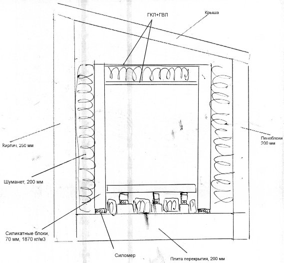

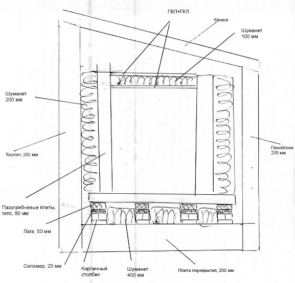

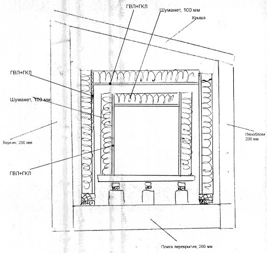

Придумал несколько вариантов увеличения массы. Извиняюсь за качество схем. Можно прикинуть, чего от них можно ожидать в плане шумоизоляции?
1. Пол по лагам на Силомере. Массой 100-120 кг/м2. На полу гипсовые пазогребневые плиты. Знаю, что акустики их не любят. Как я понял из-за переизлучения структурного шума, но тут у них они вроде нет жестких связей с домом.
ПГП.
2. Пол такой же, но стены из силикатных плит (1870 кг/м3), стоящих на прокладках из Силомера, уложенных на плиту перекрытия.
Силикатные блоки.
3. Двойная облицовка на независимых основаниях. Обычные каркасные облицовки. Наружная стоит на лаге, уложенной на Силомер. Исходил из того, что перегородка толщиной 100 мм на независимых основаниях дает 65 дБ.
Двойная облицовка

Сообщение Николай Канев » Вт фев 28, 2012 3:59 pm
Да... :D Последний вариант - совсем шикартный!
Тут может и можно выпрыгнуть и за 20 дБ!

Сообщение Николай Канев » Ср фев 29, 2012 9:07 am
Я вовсе не смеюсь.
Идеи, особенно, последняя, - хорошие.
Но предсказать допизоляцию всех ваших вариантов я не возьмусь, поскольку я тоже физик, а не волшебник.

Сообщение Николай Канев » Пт мар 02, 2012 9:01 am
Безусловно будет.
При этом все три конструкции дадут неплохой эффект.
Я думаю самое важное - найти компромисс между сложностью в исполнении конструкции и ее эффективностью. Грубо говоря, если простое в исполнении решение дает ЗИ не 2-3 дБ ниже, чем сложная конструкция, на которую вы потратите в несколько раз больше сил и средств, то, наверное, правильно будет остановиться на более простом решении.
