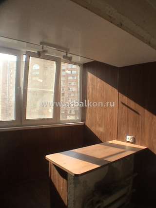

Вот фотография, как я представляю свою будущую комнату с лоджией:
На профессиональном форуме по остеклению на мой вопрос по утеплению лоджии ответили, что придется использовать утеплитель по полу, потолку и стенам толщиной 100 мм. Потом его покрываю ГКЛ или другой облицовкой. Но это утепление. А что делать со звукоизоляцией? Если использовать ЗИПС, то это еще 80-100 мм. Такой не слабый сендвич получается. Есть ли вообще какие-небудь готовые планы по утеплению и звукоизоляции лоджий? В моем случае, если я не изолирую лоджию, то, к примеру, сосед сверху, который решит посмотреть кино на домашнем кинотеатре, станет мне слышен также, как, если бы, я вообще не делал звукоизоляцию комнаты. Вообще, возможна ли ЗИ-я комната-в-комнате в месте с лоджией, как в моем случае?

Сообщение Виталий Роденков » Пн янв 30, 2012 8:47 am
Звукоизоляция - это также и утепление, например каркасно-обшивная облицовка из ГВЛВ со слоем звукопоглотителя Шуманет-БМ.
Выполнять утепление лоджии в вашем случае лучше одновременно с устройством звукоизолирующей конструкции.
На что следует обратить внимание, утепление квартиры изнутри смещает точку росы в её сторону, поэтому существует большая вероятность выпадения конденсата внутри звукоизоляционной облицовки.
Советую обратиться в компанию занимающуюся утеплением и выполнить тепловой расчет.
Конструкция может быть следующей: сначала утепление лоджии пенополистиролом, а затем с зазором от утеплителя смонтировать независимые облицовки из ГВЛ.
Конструкции звукоизоляции пола, потолка и стен см. http://www.acoustic.ru/ref_book/albom_s ... isolation/
